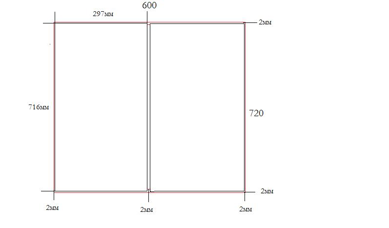

Здравейте колеги. Попаднах в следната ситуация : искам сам да си направя няколко кухненски шкафчета, изчислих си ги ( надявам се да не съм сбъркал в сметките
) , но ми остава проблема с размера на вратичките. Ще ги поръчам във фирма естествено , но нали трябва да им дам размери. Примерно едното от шкафчетата ми е с размери 720 (височина) на 550 (ширина), а другото е със 720 (височина) и 630 (широчина) . Размерите са в милиметри
. Някой ми беше казал , че от размерите на шкафовете махам по 5мм от височина и ширина и се получава размера на вратичката. Аз това и направих и стана следните размери на вратичките : 715х545 и 715х625 .Тези шкафчета ще са между други такива, та другият въпрос е : какви панти трябва да използвам : с полуоткрит или открит кант ?

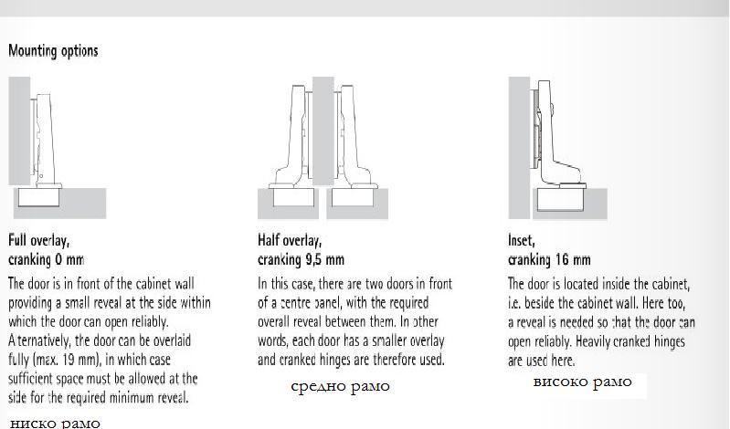

Между вратите трябва да има 2мм. разтояние и 2мм. от двете страни на шкафа примерно шкаф с габарити 630/720 две врати размера е 312/716 с размера на канта ако е двайка трябва да извадиш още 4мм. общо.Ако редиш няколко шкафа един до друг пак спази растоянието от 2мм. но само между вратите и 2мм. в двата края .За пантите виж схемата

Значи вратичките ще са от мдф с гланцово покритие , та няма да имат нужда от кант , следователно просто от размерите на шкафа свалям по 3мм от широчина и височина ( ако е една врата ) и добавям 2мм луфт ( изваждам тоест допълнително ), ако са 2 врати ? А за пантите видях схемата , за което мерси , но ми идва на акъла следният въпрос : трябва ли при даването на размера на вратичките да се съобразявам с това какви панти ще използвам ( ниско или средно рамо ) , защото гледам на схемата те покриват различна част от страницата, което означава и съобразяване на вратичките с типа на използваните панти ?
