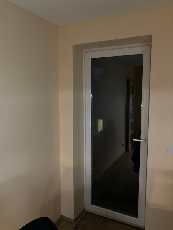

Малко е тъпа историята, жената си е харесала едни беларуски интериорни мдф врати - FM-07. За апартамента на щерката. Други не ще, тези били хубави, плътни. Ходих, премерих отвора на всичките 5-ри врати. Отивам да ги поръчам че с тази обстановка не се знае дали ще се предлагат по-нататък. И в магазина установявам че съм забравил да премеря дебелината на зида. Та се чудя дали мога да ги поръчам без да бъхтя 500км. за едно мерене.
Стените са с тухла 12 санта, връз нея замазка. Избора за широчина на касата - Каса 10-15 см. или Каса 14-20 см. Мога ли да избера така насляпо или да си търся свободни 6 часа да прибягам и меря?
Ето една снимка на която се виждат малко 3 от отворите -

Первазите са за да компенсират мазилката
PIP - майстор
Ако касите и те са мдф и с плаващи первази имаш някакъв диапазон за грешка, но толкова ли нямаш кой да пратиш да вземе размерите. Размера на отвора и ширината на касата са най-важните размери при покупка на врата и при твърда каса и первази допуските са 1-3мм и размера се визма по лазер или нивелир, а не по самата дебелина на стената, защото няма гаранция, че са прави.

Плаващи са первазите - 10-15 см. или 14-20см. Гледам едни 5 см. покриват. При 12 санта тухла при първия вариянт мазилката сумарно не трябва да е повече от 3 санта, при втория пък трябва да е поне 2 санта сумарно...
