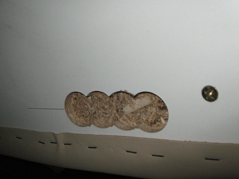

ти за 2 дупки за дръжки си купи оберфреза, търсиш шаблони да правиш/купуваш... а всъщност това го правиш като си вземеш само фрезер за панти (30 или 35 мм зависи колко ти е широка дръжката) слагаш на бормашината и внимателно пробиваш през малко повече от радиуса на самия фрезер, след това излишните зъбчета, които ще останат може да ги изрежеш с добре наострено длето или нож, малко е играчка, но не повече от 15 мин работа... аз лично съм го правил, пробивах си подобни дупки за хващане на пода на дивана за по-лесно повдигане, не съм слагал дръжка, защото е отдолу и не се вижда... ще потърся снимка, ако имам да кача та да стане по-ясно...
напънах се та го вдигнах за една бърза снимка... да не те притеснява, че леко може да се позъби по ръба, на самата държка имаш лек ръб който ще покрие евентуални дефекти от този род... ако се чувстваш неуверен пробвай първо на някоя фиричка ;)
