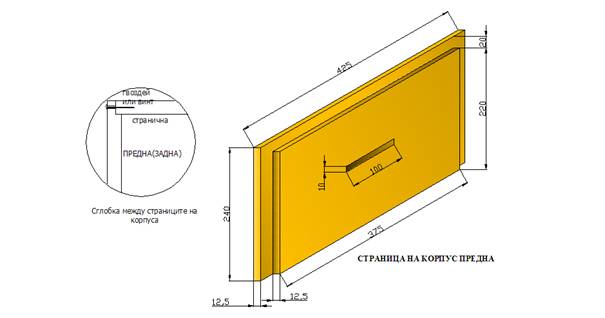

doviciozo - напреднал
С какъв фрезер за оберфреза мога да направя тази сглобка.
EDI - майстор
С челен фрезер, но като гледам, най-добре на две стъпки по 10 мм.
Благодаря ти за съвета.
pvk1967 - специалист
Колегата е прав - тук няма много варианти!
bogomilZ - специалист
фалцването по лесно на циркуляра ще направиш и ще стане по-точно
отвора за прелката може да е кръгъл и да ползваш „хофманова прелка„
колко броя корпуси ще правиш ?
boqn83bs - напреднал
Бли обясни как ги правиш фалцовете на циколяр
на два ряза
веднъж спускаш диска да се показва над плота колкото е единия размер на фалца и настройваш линеала на нужното растояние - правиш сряз
след това настройваш височината на диска и растоянието до линеала по втория размер на фалца и правиш сряз по канта на детайла и парчето фалц пада
EDI написа:
общо отнемането е 25 мм на 12.5 мм
колкото и мощна да е оберфрезата на две стъпки няма да стане, а и ще отбива щом захапва много и ще криви
аз го правя на стационалната фреза и то със специална глава с подрезвач защото при вертикалните фалцове работи напречно на нишките и се товари
