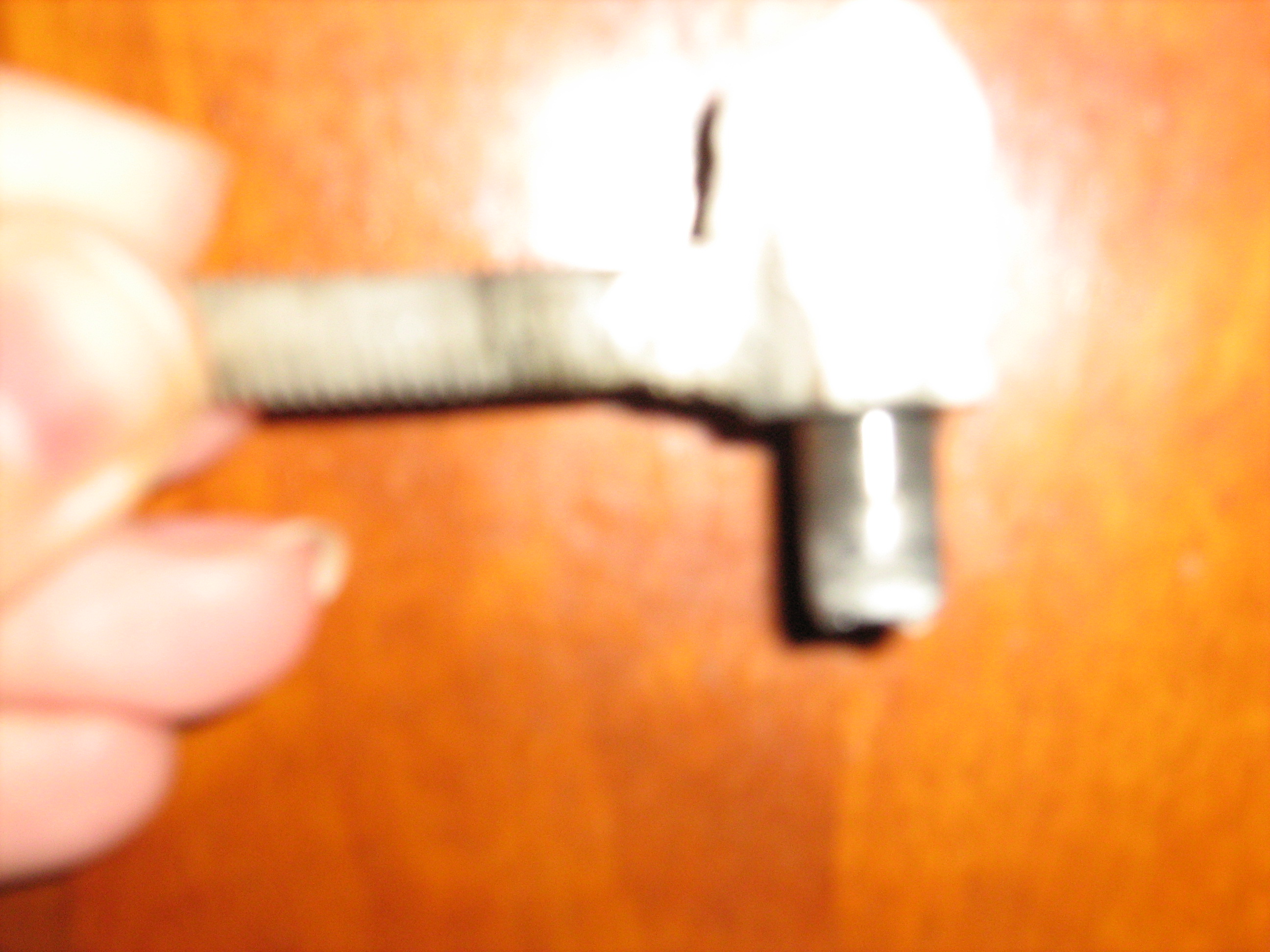

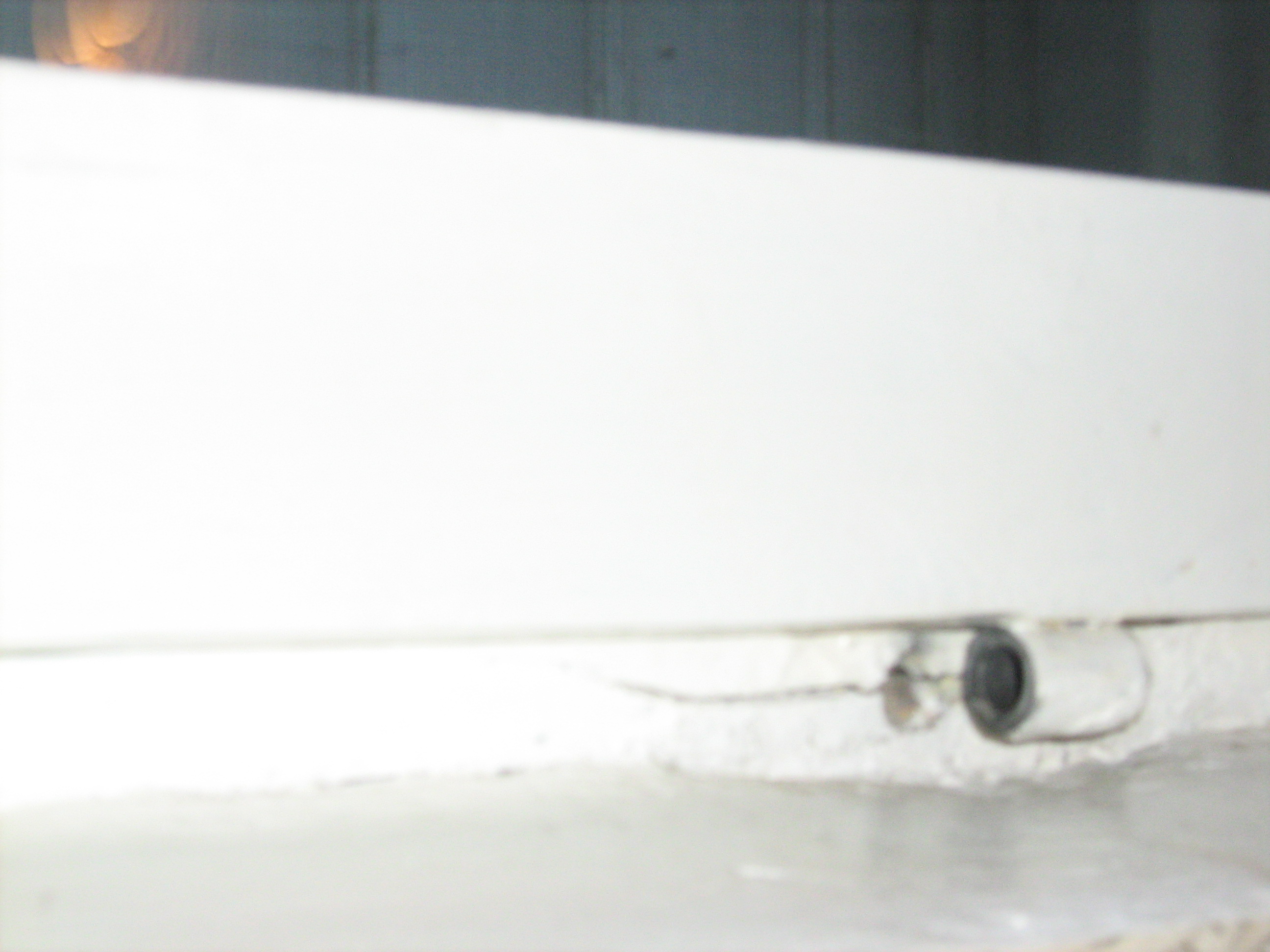

дървена дограма в стая .Пада едната панта отгоре и незнам как да се закрепи.На снимките се вижда отсрани има процеп който е дървен.Може ли да се направи нещо или нов прозорец.Засега само се държи на долна метална панта.

medel76 написа:На снимките се вижда отсрани има...Напротив! На тези снимки нищо не се вижда! Тези панти ги има във всички железарии. Пробива се отвор и пантата се навива - едната половина в касата, другата в крилото. Чупят се точно както при тебе, там където е границата между шпилката и самата втулка. Купи си една нова панта и понеже ще ти е трудно да извадиш металното парче, което е останало в дървото, просто премести цялата панта малко (2-3 см) нагоре или надолу като пробиеш нови отвори.

Няма да влезе в същия отвор. По-точно ще влезе и ще изпадне при първото отваряне, ако изобщо успееш да затвориш крилото. Свали и другата част от пантата, премери междуосието и го нанеси както ти обясни Велси. Пробий с бургия с мм по-малка. Навий пантите, малко грес и воала...

Ако пантата е само излязла и не е счупена - ще влезе, да. Ама пак ще си излезе, когато си иска. Пробвай да уплътниш с някакво лепило, например поксипол. Преди това може да намажеш и пукнатината и да приковеш отстрани с няколко малки пирончета. Варианта да я преместиш на здраво място обаче е за предпочитане.

kotyo написа:Тоя проблем съм го решавал С200 и кълчища. На една фазерна врата- '95 или '96 година. Още държи, а се ползва не по-малко от 8-9 пъти на ден.+1. Ако не иска да прави нови отвори . Но това приположение, че не е сцепено дървото.
пп Сега видях, че пише, че е сцепено-значи нови дупки (и маникюр
