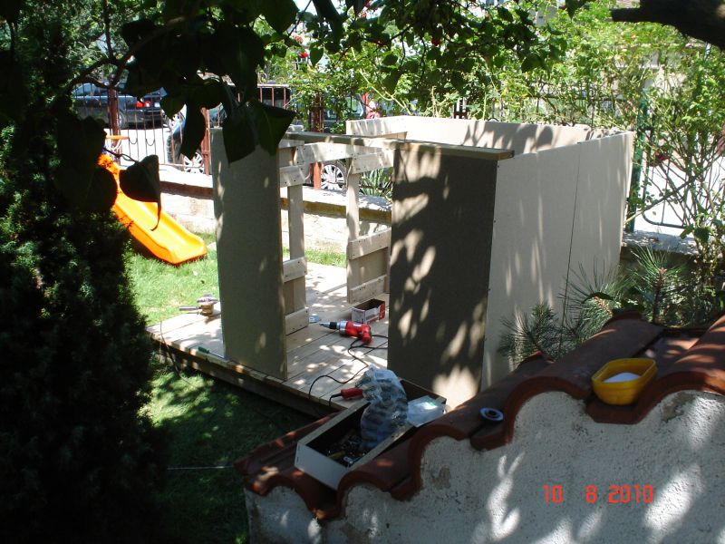

Пускам тази тема защото предполагам има и други като мен, които имат мерак, малко свободно време, 100-200 лв и най-вече желание да зарадват децата си.
Готовите купешки пласмасови къщички не ми харесват като дизайн, страшно са скъпи и след две години под влияние на УВ лъчите се скапват.
Затова... направи си сам:-)
шоп - майстор

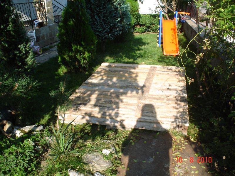

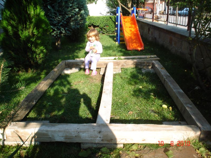

първа копка вчера 10.08.2010
срок: 14.08.2010
възложител: децата
изпълнител: шоп

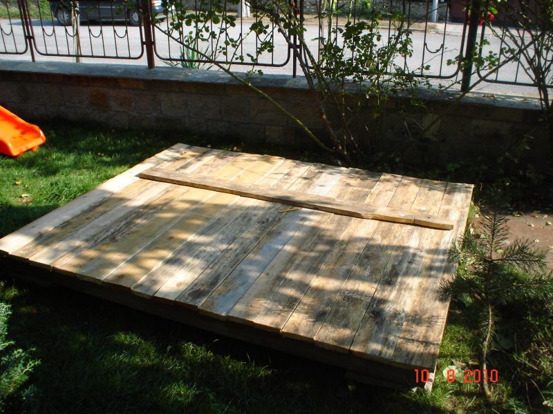

стопанката наглежда основите и фундамента ( повече пречи, но няма как. Освен работата трябва и нея да гледам)

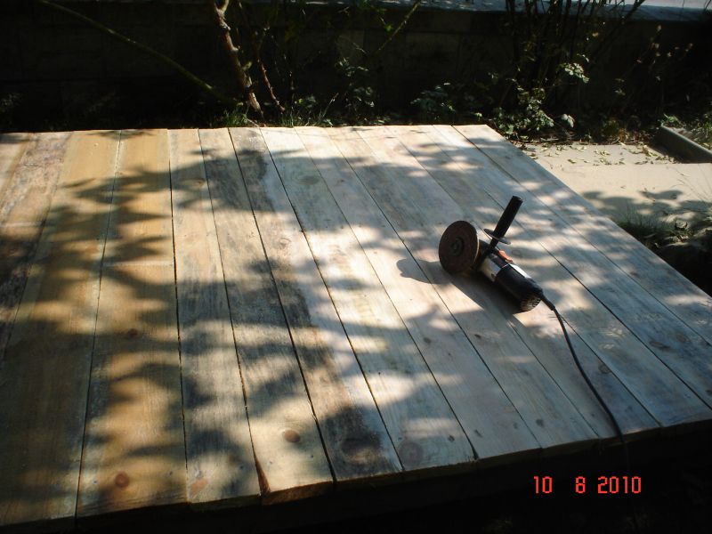

дъските за фундамента с 2.5 см дебели-кофражни.Идеално сухи са, но преди 2 години бяха много мокри и имат малко плесен.

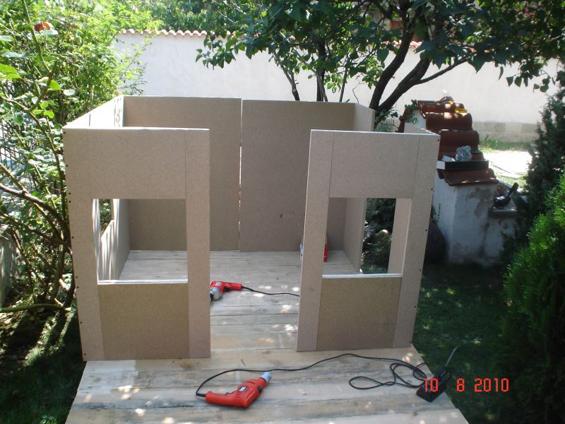

един от любимите ми инструменти.Прави чудеса...и много прах. Направо мога да си изкарвам прехраната с циклене на дюшаме:-)

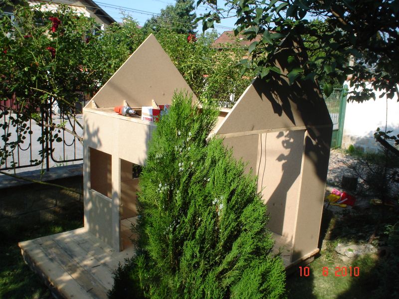

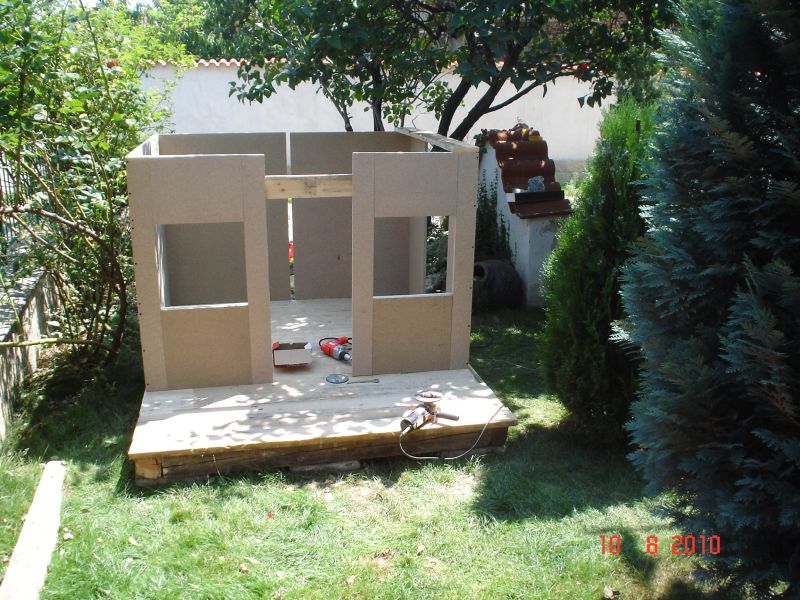

стени. Сурово ПДЧ... няма пари за масив:-) След обработка и няколко слоя боя ще го направим дълговечно.

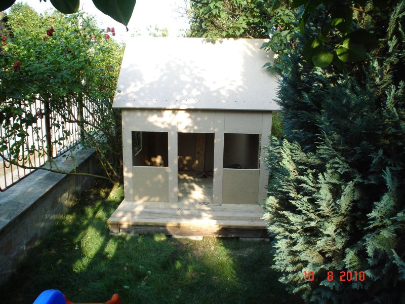

шоп - майстор

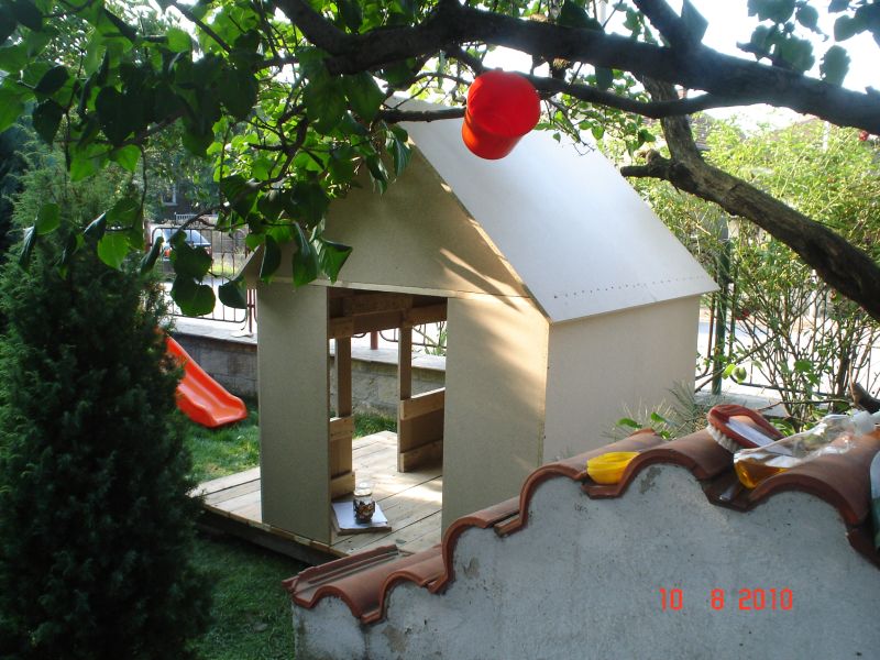

още от вчера
ще се покрива скоро:-)

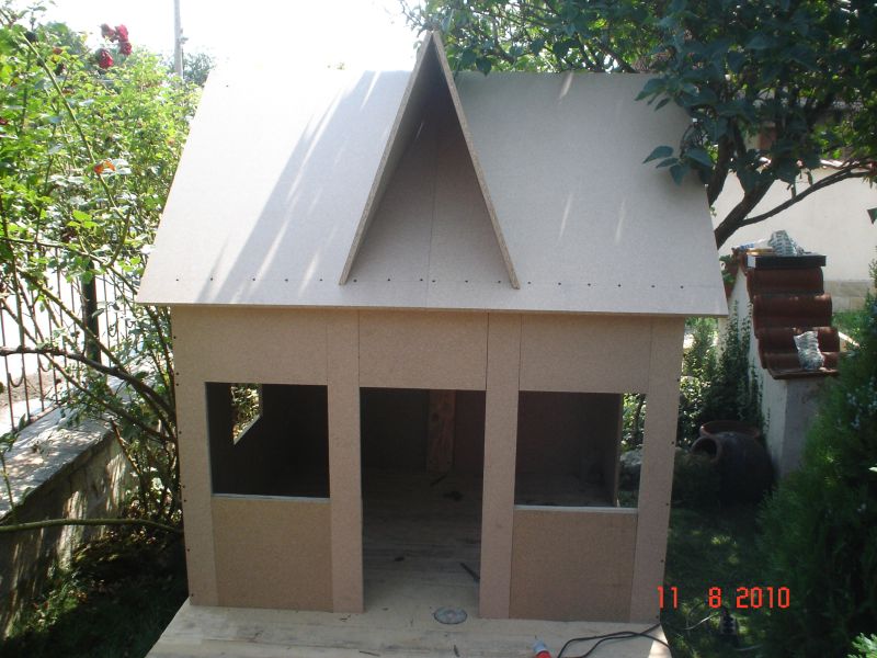

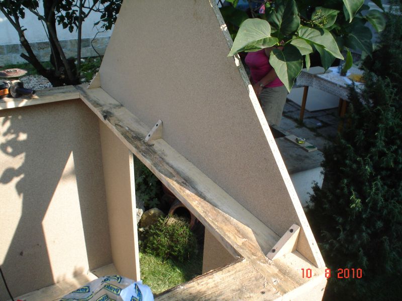

да вкараме и малко букови елементи:-) Говоря за триъгълните усилващи ребра.

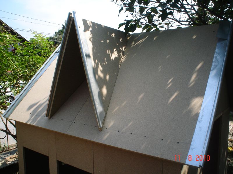

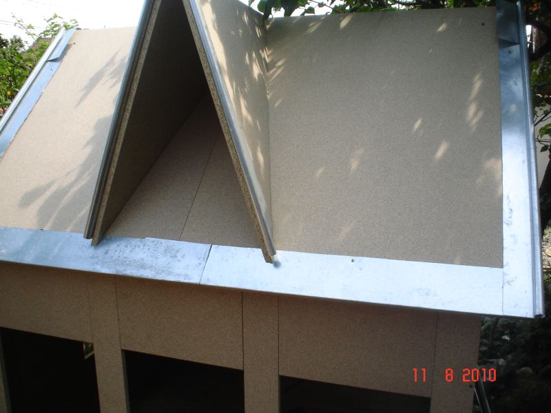

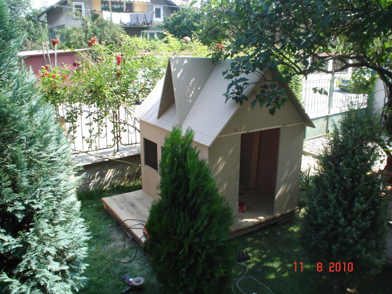

и покрив
шоп - майстор
отчет и от днес
изглед от към верандата
малко да раздвичим покрива

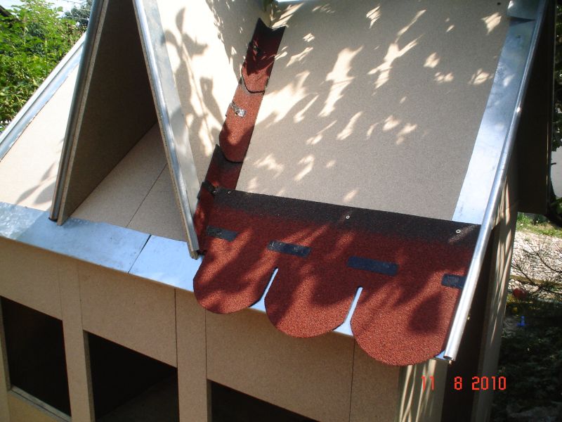

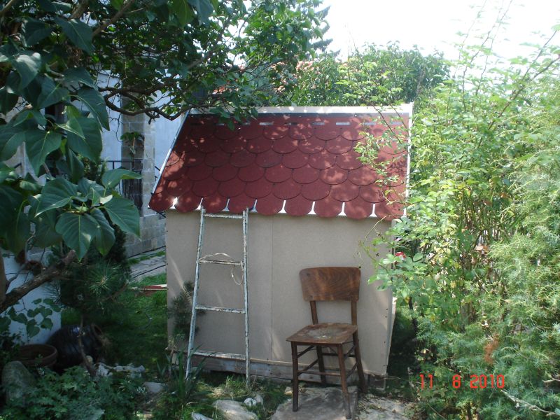

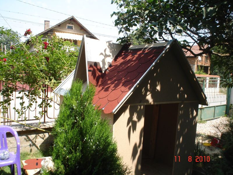

баща ми ме уплаши, че може да вали . Затова...тенекиджииските работи и керемидите са на дневен ред.
шоп - майстор
има и още преди шопа да го напече жегата, да се прибере и да пие бира:-)
покрива е покрив когато е ...битум:-)
като е детска какво? и те имат улами:-)
последен винт и 2 часа обедна почивка:-)

iavord - специалист
Много хубаво се получава, само на снимка 17 тоя ъгъл (над 8-мицата на датата) ми се струва че трябва да се обезопаси да няма някоя пукната глава на ламарината.
