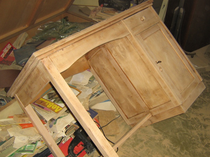

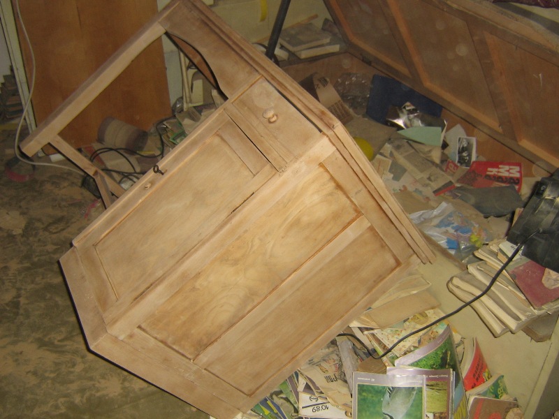

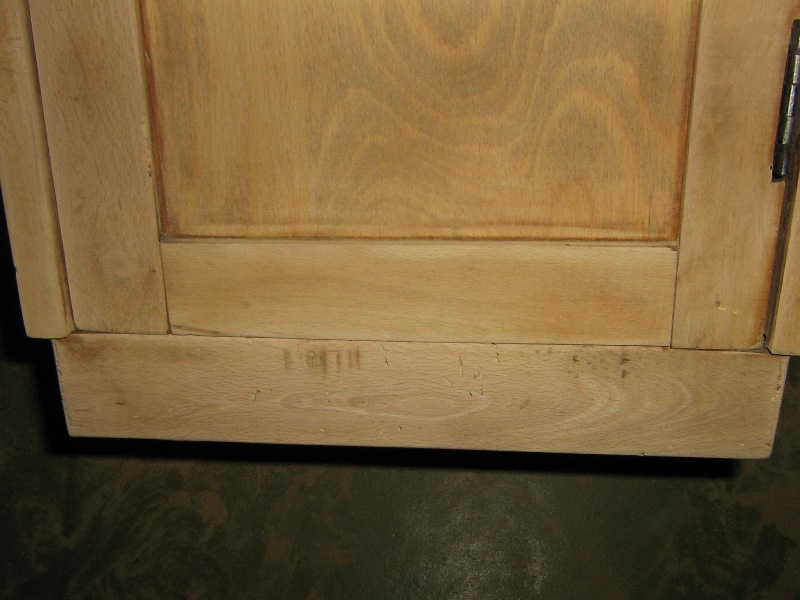

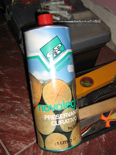

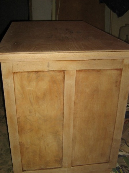

Здравейте,започнах с една непривична за мен работа-да върна блясъка на едно бюрце на около 40 годинки :) та започнах да го шкура лека по лека(къде с машини къде на ръка),при което взе да излиза естественият цвят на буково дърво(зарадва ме),но плота на бюрото явно е правен от лепен фурнир или нещо подобно и на 2-3 места се отлюпи и се показа долния пласт.Проблем възникна и когато се позагледах по краката на бюрото,че са го почнали и червоядчета с който ще се справям с един препарат(NOVOLEGNO),не знам дали е ефикасен :? И като завършек не знам с какъв лак да го лакирам за да запазя(що годе) естественият му цвят и да добие блясък и плота да му стане все едно е стъкло :?Предназначението му като стане ще бъде да стои компютърче на него :lol: мисля да не ползвам кит за да пълня дупките на гадовете ще ги оставя така за повече автентичност,ще се мъча евентуално с лак да ги запечатам :lol: ,но приемам идеи :idea:
бюро 001-1.jpg (156.92 KиБ) Видяна 2972 пъти

ето ги дупчиците на гадовете!
бюро 009-4.jpg (125.77 KиБ) Видяна 2972 пъти
а ето и препарата с който,ще ги моря:)
бюро 010-5.jpg (97.92 KиБ) Видяна 2972 пъти

Ами да си кажа честно по спомен го карах това за годините :roll: ,тъй като преди мен е учил брат ми и така....(отдавна вече не съм ученик) :lol: ...основно ми трябва съвет относно лака който да ползвам(може и по-скъп да е) за да се запази естественият цвят и вид на бюрцето!Заприказвах се с приятели бояджий и ме навиват да го пръснат с лак за боя металик няколко ръце и ще станело огледало,ама аз не съм навит нещо :?

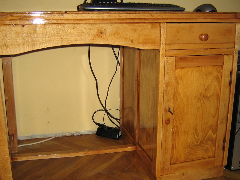

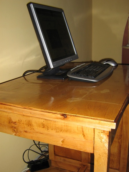

Можеш да ползваш двукомпонентен лак(т.е.лак и втвърдител).Нанасяш шкуриш и пак така докато докараш нужния ефект.Много работа ама ще стане супер.Успех.

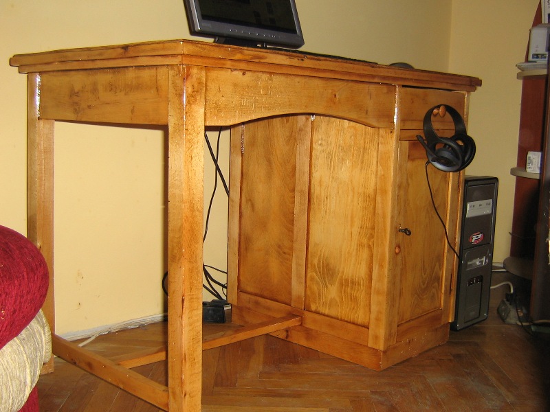

Ами лакирах го накрая с двукомпонентен лак на "Леко"(както колегата ми препоръча) и ми хареса как стана,може да не е перфектно,но ме радва...... :)
