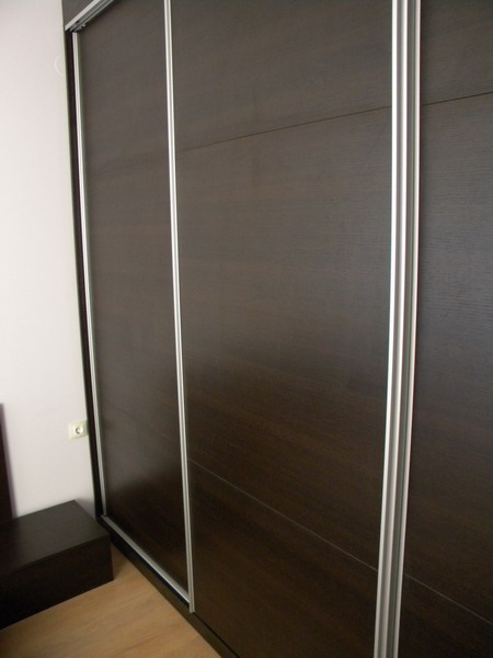

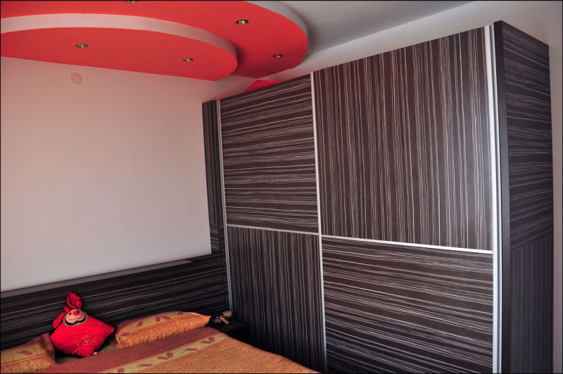

Здравейте съфорумци,имам един въпрос относно направата на тези врати.Как според вас е най-удачно да се направи врата за гардероб с плъзгащи се врати,но не от една плоскост ,а от 2 пдч плоскости?Как може да се свържат двете плоскости,така че да е най-здраво и надеждно?От една страна ще се свържат с кант дръжката,но не мисля,че това е само достатъчно,трябва ли още нещо.Питам защото там където ще е гардероба не мога да закарам плоскости по-големи от 1,5 м ,а вратата трябва да е 2,5 м висока.Благодаря ви предварително!

с дибла и двоен минификс , ако е с долно водене трябва да сложиш оптегачи
Bambookita
- Мнения: 96

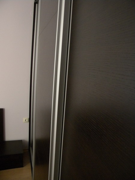

С метални планки отзад.Получава се ето това и не е нужно да се слагат обтегачи.
Bambookita
- Мнения: 96
Защо да криеш нещо,което не се вижда?
