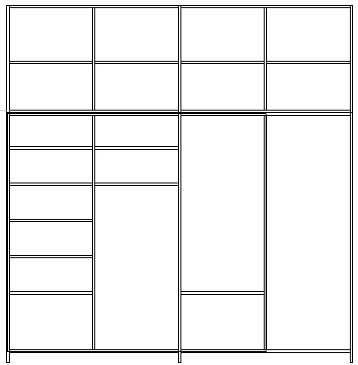

Вече тръгнах да го правя - засега само проектирам детайлите. Ето докъде стигнах:

Имам и доста въпросителни:
1. Имам един по-голям гардероб - този в детската. Дали се налага да му сложа крачета, и воъбще правилно ли съм решил стъпването му?
2. Сглобките не ми трябват да са разглобяеми. Най-просто ми се вижда да са от винтове. Никога не съм работил с такива. Това ли е правилния начен - да се ползват евровинтове?
При обикновените винтове се ползват и дибли (на руски шкант ли е дибла)? При евровинтовете да ползвам ли и дибли?
3. Гърба ще е частично ПДЧ, частично фазер 3 или 4 mm. ПДЧ ми трябва защото десния край на гадрероба е и крак на легло. ПДЧ-гърба мисля да влезе между страниците. Но струва ли си фазерът да влезе във фрезовка на гърба на страниците на ПДЧ-то. Ако да, каква част от дебелината остава нефрезована и каква остава като кант за да държи фазера? Как се моделира на Базис тази сглобка на гърба? Паз ли е жлеб?
4. Вероятно ще се наложи снаждане на фазера на гърба. Виждал съм едни пластмасови джаджи, с два жлеба от двете страни. Стават ли те за нещо (струват ми се доста паянтови) или има друго по-добро решение?
5. Добра ли е схемата на страниците? (вижда се, че има надстройка, това е защото гардеробът е до тавана)
Garderob Detska 002_03.jpg (42.96 KиБ) Видяна 11179 пъти
1) Никак не е лошо да има крака. За двете страници краката са малко по-специфични (има ги в магазините за мебелен обков) Представляват метална планка за монтаж към страницата и болт за регулиране с пета. Под всеки вертикален делител е хубаво да има крака, за да предотвратиш провисването. За там може да ползваш обикновени кухненски крака(пластмасови, регулиращи).
2) Ако не държиш на изчистени от видими сглобки детайли...Не е задължително да ползваш евроболтове и дибли. Винтове също ще ти свършат работа.
3) Не е задължително да фрезоваш за гръб, но ако си решил, нужната ширина на фалца е 13-15мм.
4) Никога не ползвам тази пластмаса за снаждане. Снаждам на страница/делител.
5) Като чертеж е добре, като изключим, че или правиш общи дъна или трябва да добавиш по още един вертикален делител. С избрания от теб начин за монтаж (винт, евроболт, дибла) няма как да направиш сглобката на верт. делител с дъната.
Успех!

Благодаря за бързия отговор. Сега да питам пак.
1. Можеш ли да дадеш линк за специфичните крака? Обикновените кухненски крака предполагат по-висък цокъл. Има ли крака, които да позволят цокъл от около 70-80mm? Като така или иначе ще ползвам крака, дали да не пусна едно дъно открай докрай, а вътрешните вертикални делители да стъпят върху дъното? Тъй като гардеробът е в ъгъл, как ще стане нивелацията на място? Сигурно има някаква джаджа, с която да бръкна и да навивам вътрешните крака?
2. Този гардероб е в ъгъл, а от другата къса страна е леглото, така че нямам видими страни. Видими са само вратите. Но имам други мебели, които не са така добре разположени и при някои ще се наложи да ползвам различни крепежи.
3. Не държа да фрезовам, но се надявам тази фрезовка да ми помогне при сглобяването после.
4. ОК, харесва ми това, така мисля и аз да го направя.
5. Не разбрах къде е проблема, ако може да бъдеш по-конкретен.

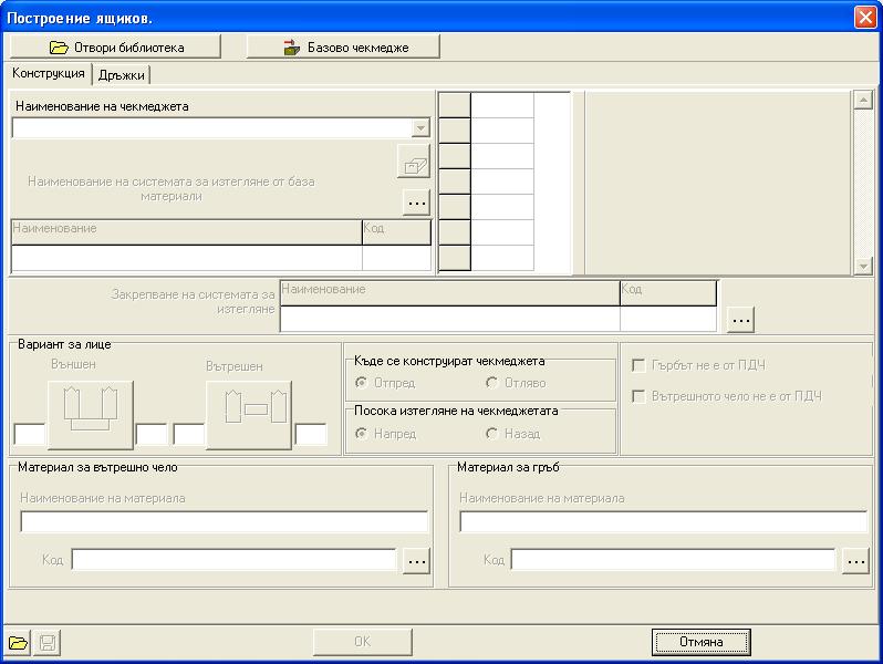

Засега има проблем с моделирането на чекмеджетата на базиса, намирам инфо само в руски форум, но като го отворя, руската кирилица ми излиза на маймуница. Някой може ли да помогне. Как да си моделирам чекмеджетата в Базис-а. Идеята е оттам да ми излязат детайлите за рязане/кантиране + отворите и накрая и разкроя. Моля помагайте, ако някой има опит с Базис-а.
todor_tsanov - специалист
след като направиш корпуса кликваш в/у чекмеджето и избираш начина на поставяне и показваш къде да бъдат след това се показва диалоговия прозорец попълваш всички полета и ок
ribnikolaevi - майстор
Имам чувството, че трябва да имам нещо предварително подготвено тук, а няма нищо:
Chekmedje 001.JPG (63.95 KиБ) Видяна 11100 пъти
-Тони- - специалист
Какъв е размера на този гардероб?
Ако ще го правиш с крака, ще трябва да прецениш от къде ще ги регулираш. От долу - ще ти трябват 10см. крака, за да си пъхнеш ръката от зад, или отгоре през дъното - най - малките са около 35мм. Толкова ли е неравен пода където ще е гардероба? Иначе обикновено гардероб с надстройка се проектира така: 4бр. дъно/таванче (въртешни)- две за корпуса и две за надстройката. Две страници за корпус и две за надстройката. Два цокъла - обикновено ги пускам 70мм. Другото е разпределение. Фрезоването няма как да ти помогне при сглобяването на гардероба. По- скоро обратното - ще трябва да пасваш фазера. Фазера го снаждай на делителите.
