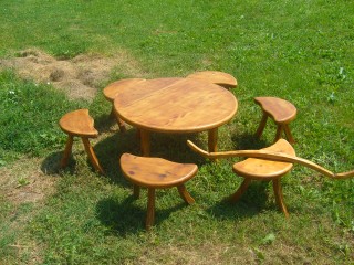

cakev79 - специалист
Залепих си един плот за 3 крако столче,ама нямам кръгли крака,и стуг да мина тези дето имам.Някакво решение да ги заобля.

bogomilZ - специалист
задължително ли е да са кръгли?
може ли да са като тези ?
P1190660 [320x200].JPG (40.83 KиБ) Видяна 3575 пъти

по трудно ми е да пробия квадратни отвори за караката,отколкото да ги заобля
GEORGI5959 - специалист
Не е нужно да правиш квадратни отвори на седалките. Края на крачетата ще заоблиш с пила, а отворите ще са си кръгли. Майсторското изпълнение е отворите и края на крачетата да се изработят на конус, за да може да се набият и при седене да се самозаклинват. Ако разполагаш с квадратни или правоъгълни, вземи им с пилата само ръбовете по-дълбоко. Не ти трябва никаква машина. По естетично е крачетата да не са прави, а в лека дъга. Виж снимката от колегата по-горе. По този начин се постига и по-голяма стабилност на столчето. Ако не можеш да направиш конус, остави ги цилиндрични, но ги засечи според дебелината на седалката.
