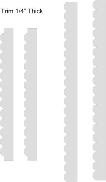

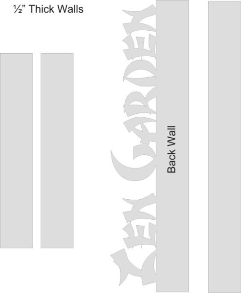

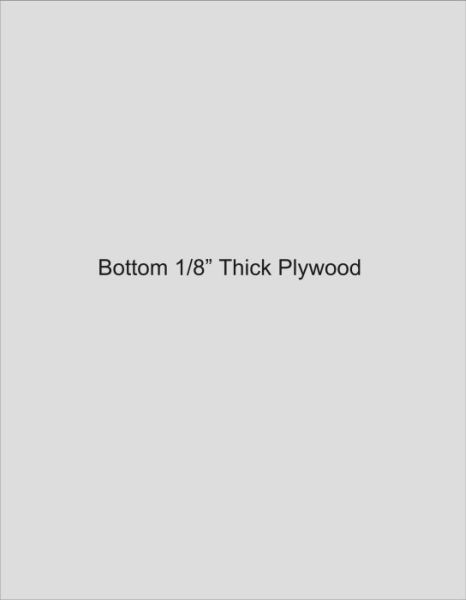

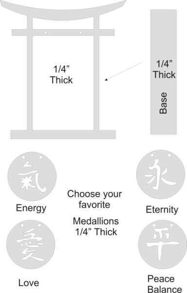

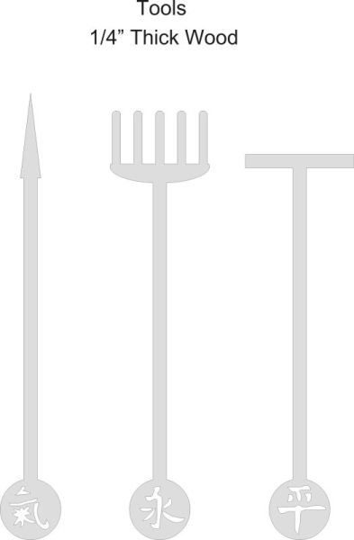

alata_69 - специалист
ето чертежи на подобна градинка
исзрязва се с копирен трион, аз съм правил такива 2

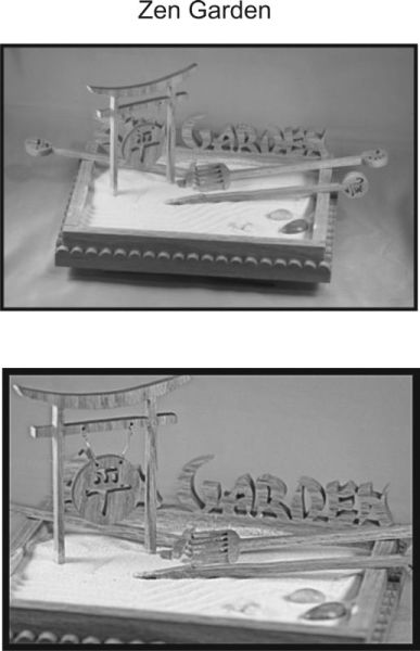

така изглежда сглобена
