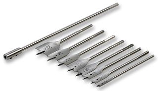

Наскоро ми се наложи да правя отвори в дърво,но не разполагах с нужните по дължина свредла.Търсих и по магазините ,но за съжаление не открих.Ако някой се е сблъсквал с "проблема",моля да сподели решението му,а също ако някой знае от къде в Бг може да се закупят.Става на въпрос за нещо от рода на 450-500мм ,а може и по дълги с различен диаметър.Благодаря на отзовалите се!

Щом ще пробиваш дърво може да импровизираш с късо свредло заварено за дълго колкото ти трябва фи. Правиш фаска и на двете, слагаш ги да легнат в един прав винкел за съосие и прикапваш.Диаметърът им трябва да е един и същ. Със СО ще стане перфектно. Ако пък арматурата е леко стоманизирана - още по добре.

Аз използвам плоски свредла с удължител от 35 см или едни с голяма стъпка,но от тях има много ментета

inspo,точно този вариант избрах и аз,но единствено постигнах добър резултат с по-дебели диаметри.При по-тънки материала "повежда",макар,че винкела способства за по-бързо охлождане на заварката,получава се странично биене.Първата снимка от поста на housedoktor е на-добрия вариант,стига да има търсените дължини.Това с удължителя също би свършило работа,но докато ширината на перото е по-голяма от муфата на удължението.Впротивен случай ще разпробиваме точно до съединението свредло-опашка.
