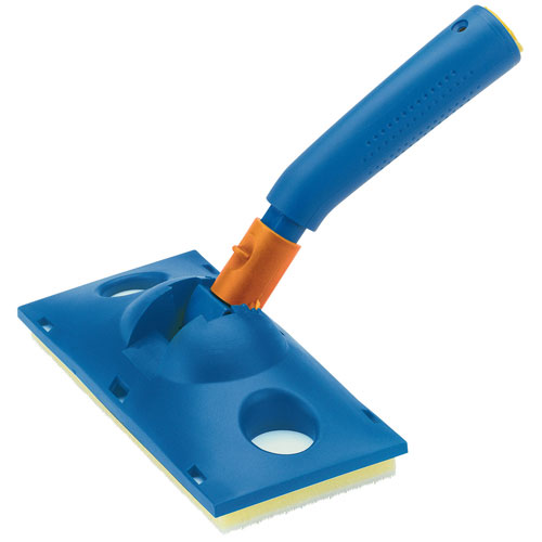

лакиране(боядисване )с тампон е старо като света .Четката се е появила по-късно а бояджийският валяк едва 1944 г .Т.нар . "пад" е сравнително нов инструмент ,но повтаря идеята на тампона

Относно патентите..в началото на 90 имах една идея ,но така и не патентовах това.6 г по късно тя вече беше въведена от световен производител .Относно кламери и дреболии разни-не можеш да ги патентоваш,защото са полу4или повсеместно разпространение и не са новост.Така е според патентните изисквания.Все едно някой да патентова колелото например.Макар ,че историята познава доста примери .Джейм Уат и центробежния регулатор, споровете около първият автомобил и т.н Добре съм запознат с история на техниката и изобретенията ,дори навремето подготвях книга по тая тема .А въпросният пад (незнам на български как е точното му име ) е на картинката долу. Удобен е за работа ,но за лакове не е най-подходящият инструмент
