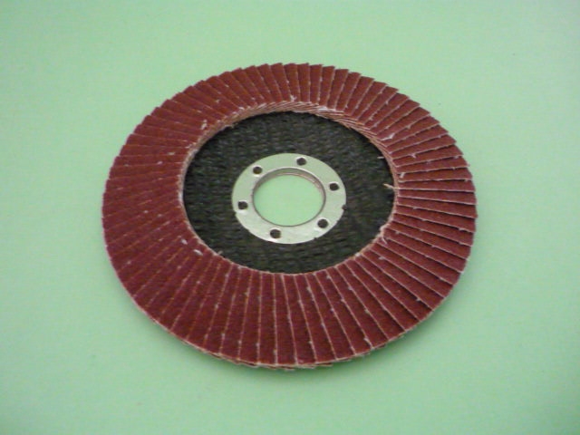

Аз моите греди ги изправях с Ламелен дисск ф125 мм Р60 за ъглошлаиф и след това с шкурка 120 на виброшлаифа става лесно и бързо при положение, че го правих и вече на построена беседка на мене за 17 греди ми стигнаха 10 такива диска а цената на диск шкурка е под левче.
