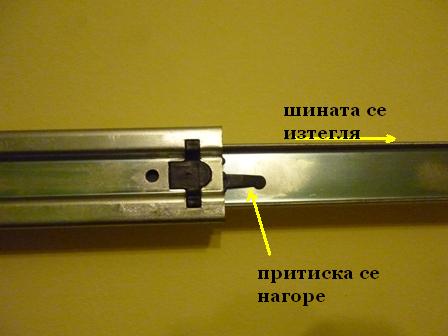

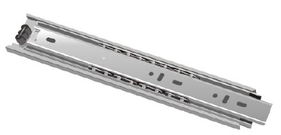

Аз използвах 50 см механизми като тези на снимката и съм много доволен,широчината на чекмеджетата е 90см.
trevora - специалист
hameleon написа:
Варианта с пълно изстегляне.Дъно задължително твърдо/от ПДЧ-12,16,18 мм/,ако имаш намерение да слагаш по-тежки неща.Иначе самите водачи са до 50 кг.

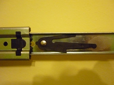

Би ли споделил как се монтират водачите които си показал.Купих и аз такива и гледам чудя се и не ми идва как да ги монтирам.Разглобяват ли се и как?Ако и някой друг подскаже ще ми улесни живота многа.
:-D
hameleon - специалист
Лесно е ...
goran2 - специалист
Хиляди благодарности за съвета :) Разглобих я пущината остава да я монтирам и печеля една нощ в рая :-D :-D :-D
