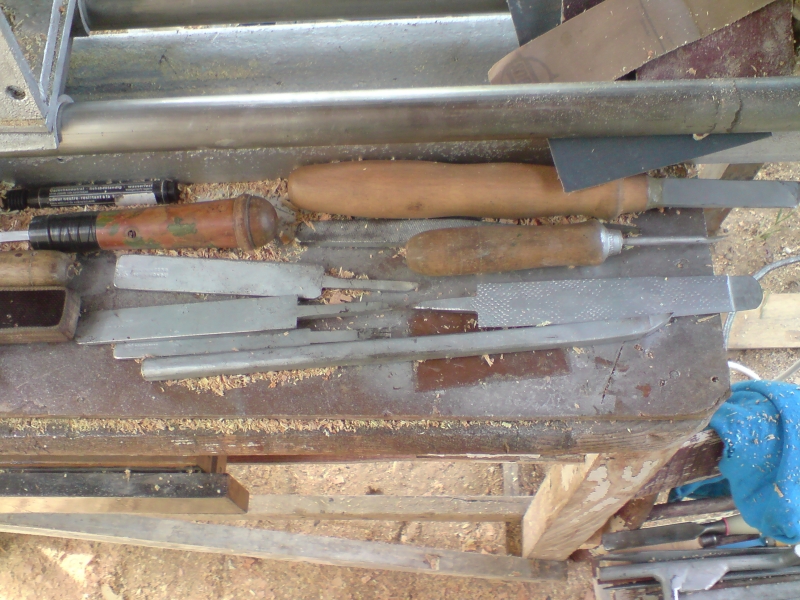

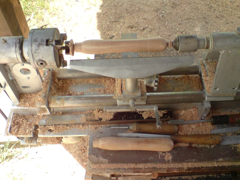

Аз също търсих хубави и евтини длета за струг,но хубавото изключва евтиното.Затова реших да си направя сам от стомана 65Г (продава се в складовете за метали).Също така някои колеги си правят длета от стари пили.
ZEDYCUS - майстор
От стари пили стават идеални длета. :) Почти всички длета са ми от пили. Благодарение на един колега от форума който ми ги подари(:prayer:(сек.1е колегата мисля дано не бъркам)
