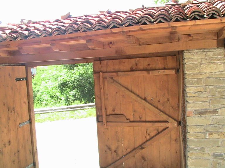

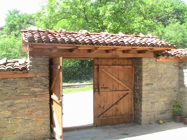

Съгласен съм с казаното от колегите до тук. Питащият дали се е замислял колко ще тежи едното крило, а и какво ще влиза през три метра висока порта? Височина 3м., ширина 3м. - визуално ще е много зле. Освен ако няма някакво специално предназначение портата/например Тирове/, мое мнение е височина от 2.30 до 2.50м. Относно дебелината, мисля, че 3.5см. е предостатъчна като се има предвид, че е дъб. Правил съм измервания на десетки порти в цялата страна за да крада идеи. Масово дебелината на дъските е около 2.5см. Над 3 има само в манастирите.

GEORGI5959 - специалист
Виж първата снимка. Отвън са върху дъските но болтовете минават през кошаците/герметата/. Не е задължително точно такова изпълнение но захващането е задължително върху кошаците.Дъбовите порти са много тежки и изискват стабилни панти и здраво захващане за да не провиснат и да се изкривят. По тази причина при монтажа се оставя по-голям луфт/процеп/ в горната част на двете крила при затворено положение. Така след време когато крилата малко ще провиснат, няма да се припокриват или допират при затваряне и отваряне.

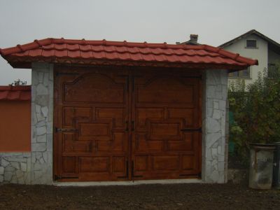

sinbor - специалист
Тази порта е лепена и е от чамов материал, правил съм я преди 15 месеца
