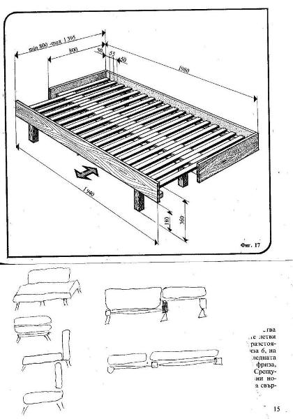

Ето едно много добро решение тип "направи си сам". Публикувано е в книгата "Най-доброто от вестник Направи си сам". Позволих си да доразвия идеята. Този вариант може да съчетае различни по размери матраци: по ширина, дължина и височина. Трябва да само да се променят размерите и височината на решетките. За големите размери матараци добавете още по едно краче на всяка от дългите носещи дъски( още 3 броя и стават общо 9 ). Сега можете да избирате различни модели крачета, за разлика от 1984г. Основното за което трябва да внимавате е размера на дъските на решетката. Те трябва да издържат теглото ви като стъпите само с един крак в/у тях. Останалото е винтове, измерване и фанатазия( може и Неволя
