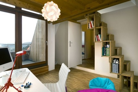

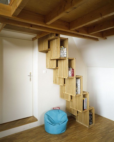

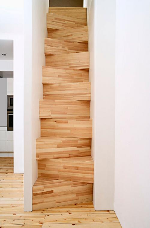

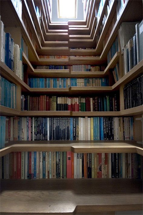

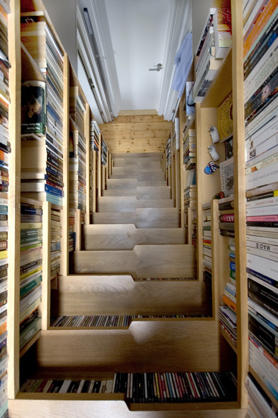

Дайте някоя идея за вътрешна стълба с 42 градуса наклон и 2 метра височина. Понеже е доста стръмна немога да измисля как да стане удобна за изкачване и слизане без да се пребиеш. От едната и страна е стена която смятам да се облицова с ламперия а от другата бих искал да използвам пространството под стълбата за лавици или шкаф. (широчината е към 70см. )

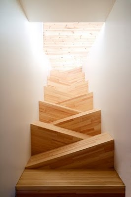

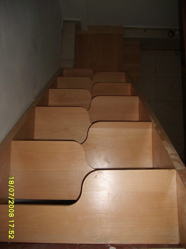

в гугъл пиши стълба пачи крак.малко е особленна за слизане но.пести доста мястоо,преди години правих подобна,за съжаление нямам снимки и аз

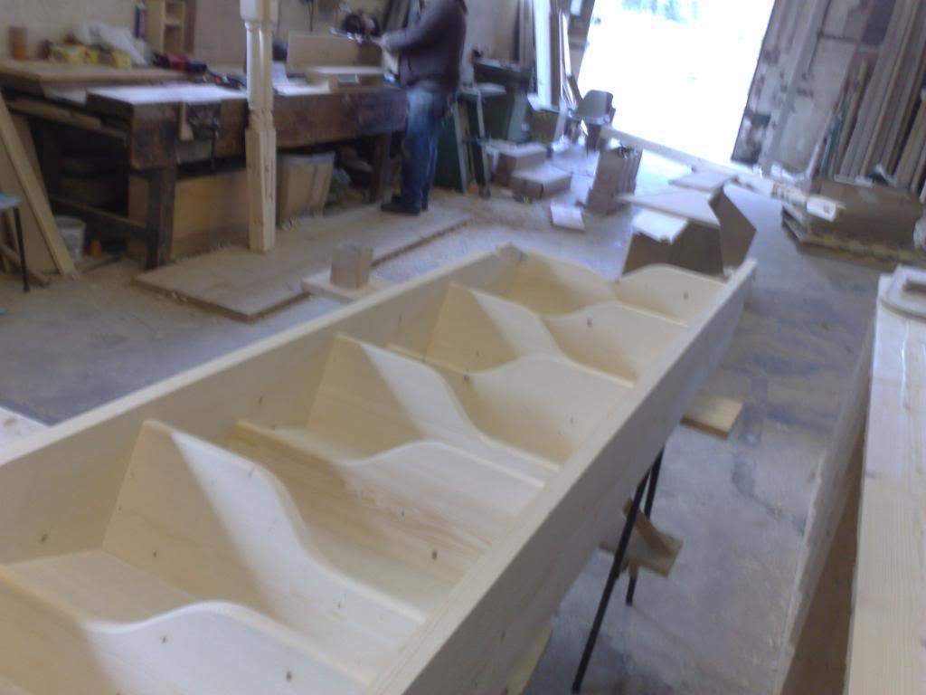

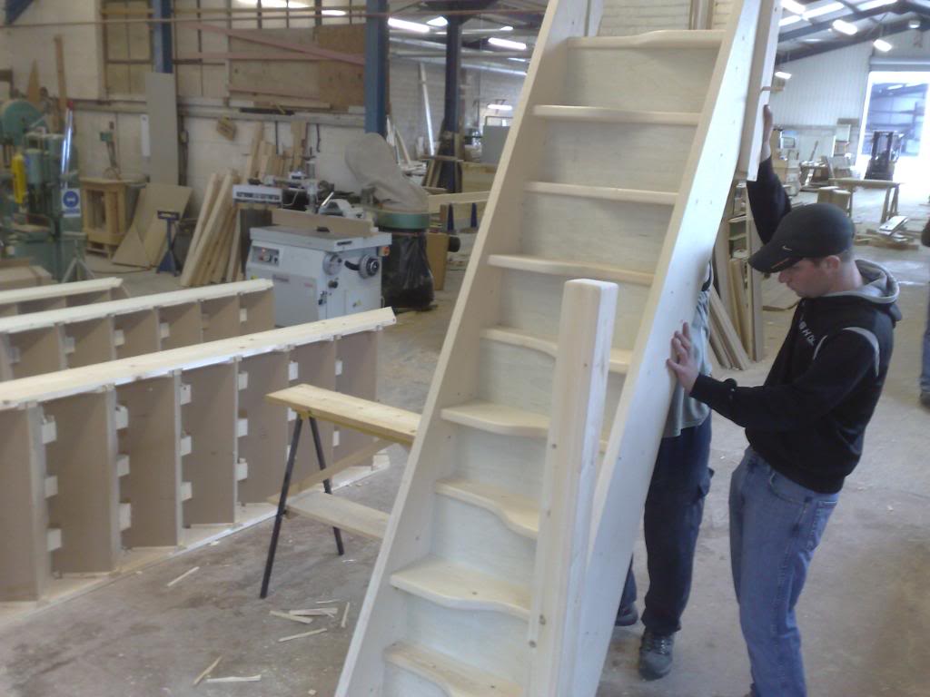

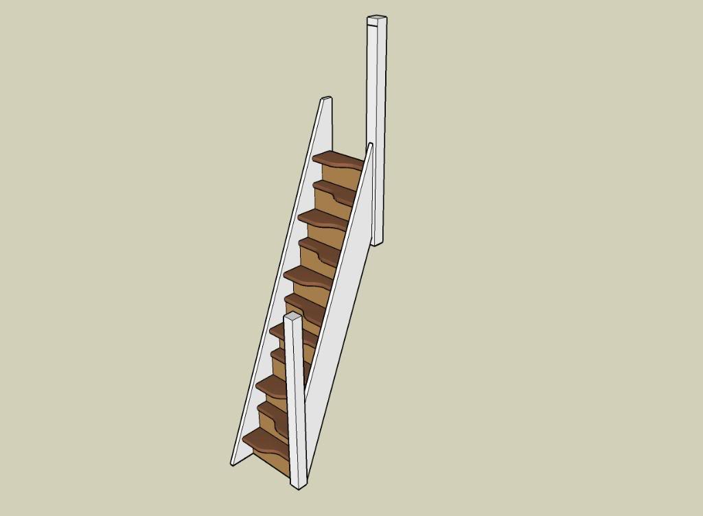

Ето тук има чертеж с указани размери на съпалата: http://www.countryplans.com/alt_stair/alt_stair.PDF, тук има калкулатор за броя стъпала и показва размерите и наклона: http://www.stairbox.com/loftstairs.html, а стълбата на снимките долу я имам във формат Google SketchUp и мога да ти я пратя, но видях, че стъпалата са много плитки в този проект.
