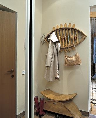

здравейте колеги!искам някои да ми обясни как и колко се нанася лепило при слепване на дъски 7 см за да се получи табла която и да стане здрава.четох из форума за едно лепило момент стандарт и съм взел такова.питам понеже никога не съм лепил такива неща.ако може и някои да го онагледи , още по добре.

лепилото е на хенкел/moment wood/.изделието което се опитвам да залепя е извито и незнам как да го стегна,иначе повърхностите пасват идеално,но само ги притискам

Много ми е интересно в домашни услвия как си огънал така дъските ,би ли споделил.
donio_1 - специалист
duco, забравих да уточня че ги правя в обратната посока/не по дълйина както са на снимката,а на късо/.правих ги на абрихта с еднакви наклони като бъчва
