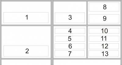

След много четене и ровене във форума, реших да си поставя въпросите и
да ми кажете дали съм на правилен път.
Трябва да изкормя един стар кухнински шкаф. Да сложа нови чекмеджета и чела.
Чекмеджетата ще са натоварени /кухненски съдове, инструменти ит.н/.
Най-голямото чекмедже ще бъде с р-ри Широко- 63см., Високо-40 см. и Дълбоко 35см.
Ще сложа телескопични водачи на BLUM със странично закрепване /ако предлагат такива/.
Сглобките - само дибли. Луфт м/у челата - 2мм.
До тук - добре ли е.
И сега въпроса ми върху който мисля от няколко дни - как да центровам челата?
Благодаря предварително.

Монтирай чекмеджетата(предполагам са 2 на брой).....и после с дистанционер(примерно 2 мм фазер или нещо друго с подходяща дебелина) сложи на "сухо" челата...След като се увериш ,че си на прав път....използвай двойнозалепващо тиксо и фиксирай челата....иииии после....с видии 30-35 мм от вътрешната страна довърши започнатото ...И един съвет...ако не си сложил HDF за дъно на чекмеджетата....използвай ПДЧ(за де не провисват с времето).....
Общо са 8 чекмеджетата. Да, ще сложа ПДЧ.
Благодаря за съвета за двойнозалепващата лепенка.

Имах предвид ,че са по 2 на модул...Но прочети и предложената статия...
Обърках те - извинявам се, чекмеджетата са 13,а челата 9. По-добре да пратя картинка на това, което мисля да сътворя
долен шкаф.jpg Като чекм. от 4 до 13 ще са обединени по 2 с едно чело.
Примерно: 4 и 5 с едно чело закрепено за 5
baharkadirov - специалист
Много чекмеджета-много нещо.... :) Надявам се ,че ще са функционални....Особено с номера 4,5,6,7,10,11,12,13 ....Лично аз бих ги разположил в горната половина....а по големите-долу...Дори да са 2 в 1....в това си положение ...са малко неудобни...Мое мнение де....на теб щом ти харесва...действай по описания вече метод...Или изчакай по-практична идея....Успех
shadowman - майстор
Трябва и добра нивелация, че при тия много фуги малко кривина и става мазало.
