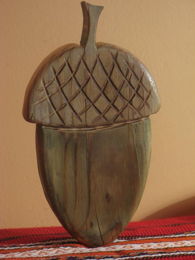

направих жълъда от снимката за стенен часовник,но без никаква ясна идея как да издълбая отзад леглото за механизма.дебелината е 20мм и трябва да отнема 15мм...та моля за съвет

Използвай оберфреза с прав фрезер.

оберфрезата изглежда най-удачния начин..само дето нямам такава.ще търся по приятели и познати.Благодаря за бързия отговор!
bogomilZ - специалист
дрелка и свредло за мебелни панти ф35
iva6ki - специалист
Най лесно вземи корона за дърво с подходящия диаметър,за дрелка а
ако ти е голям диаметър бургията за център просто я върни назад колкото
да центрира короната. :) Средата ще я издялкаш.

ехей много добра идея!Благодарско!

Механизмите по принцип са квадратни, с оберфрезата става най-добре, личен опит.Вземаш прав фрезер с лагер, може и с прав без лагер, с копирната втулка, както каза колегата по-горе, правиш една рамка с необходимия профил и си готов за 2 минути.Може и без рамка, само с водене на ръка.
