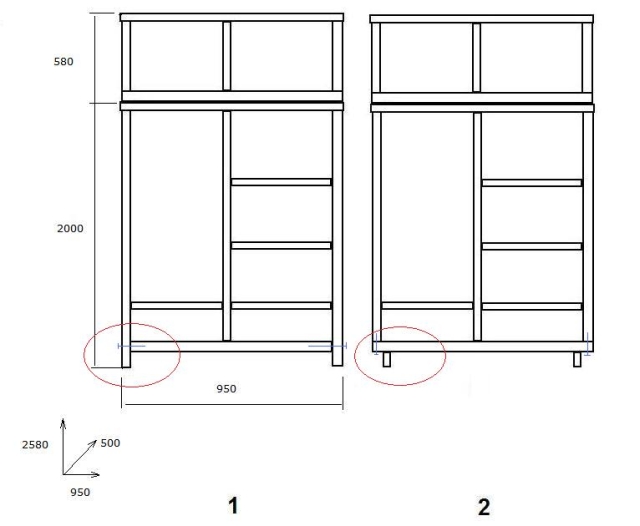

След четене на цялата тази тема и първите успешни (според мен) опити да направя за дечко бюрце и едно шкафче считам, че мога да продължа и по-нататък, но с Ваша помощ. Имам следните въпроси.
Коя конструкция да избера - 1 или 2. Става дума за начина, по който сандъка ще "стъпва" на земята. За шкафчето избрах вариант 2, защото то ще влиза в ниша и по този начин не опира в первазите. Дали и за гардероба да приложа това по същите причини? Разбира се отпред ще има челна дъска (перваз) или както там се казва. Най-долните отделения на гардероба са за чекмеджета. Горната част (580 мм) ще бъде надстройка.

Според мен е по добре да си пуснеш страниците до долу и на тях да си хванеш цокъла може и някакви реголируеми крачета да вземеш метални на 50мм - 2лв бр. ще ти е по лесно после за монтажа.
А има едни пластмасови крачета с клипсове,клипсовете се връзват с винтове за цокъла и така цокъла ти остава подвижен.Много е удобно те са и по евтини даже.

за гардероб - 1 вариант.

Аз бих го направил по втория вариант гардероба, никъде няма да се виждат винтове отстрани. А и тежестта на гардероба ще се носи от дъното цялостно. Краката са с регулиране, което е задължително за тези криви подове. Като сложиш после цокълът на щипки и работата ще си стане. :) Да не забравиш да сложиш крачета и под средната вертикална страница.

Ще изчакам още някои мнения за конструкцията. За сега и аз клоня към мнението на ZEDYCUS. Освен това ако направя по вариант 1 от едната страна ще опира в перваза на ламината и гардероба няма да може да се сложи плътно до стената. Благодаря за напомнянето ZEDYCUS.

Аз бих го направил като вар.2. Както каза колегата без видими винтове и бих сложил по-хубави крачета, пак регулируеми. Около 1.5-2 лв. ги гледах преди месец. На ламинат изпъкват страхотно ...

Аз пък не одобрявам и двете конструкций :) страниците ги пускаш до пода и си им слагаш набивни стъпки (може и регулируеми , ако пода ти не е равен) на дъното си слагаш крака за да се подпре здраво и цокъла кеф ти с щипки кеф ти отгоре с винтове , ако те притеснява , това че ще се виждат винтовете еми купи си диблачка :) . начини много има но ако страниците ти стъпват на дъното или трябва да си играеш от всякъде цокъл да слагаш (а при един крив под става мазало) или да оставиш пространство , което само ще събира прах и няма да е лесно достъпно за чистене ! Не казваш в крайна сметка къде ще стой тоз гардероб в ниша ли е или пък се виждат и двете страници ? или пък само едната

точно така се прави (малко си се престарал с краката , но по - добре да се презастрахова човек , щото съм виждал гардероби пълни с буркани :)) а като е с надстроика си буташ дъната и таваните между страниците (за какво да ти се виждат некви кантове отстрани , да не говорим че на тази височина може да се срежат "блок" малката и голямата страница и след това да не си личи , че има надстройка а да изглежда като едно )

Сложих повече крака точно под шината, че да няма дертове с провиснали дъна, че повличат и вратите. Ако го правих с панти щяха да са по-малко.
