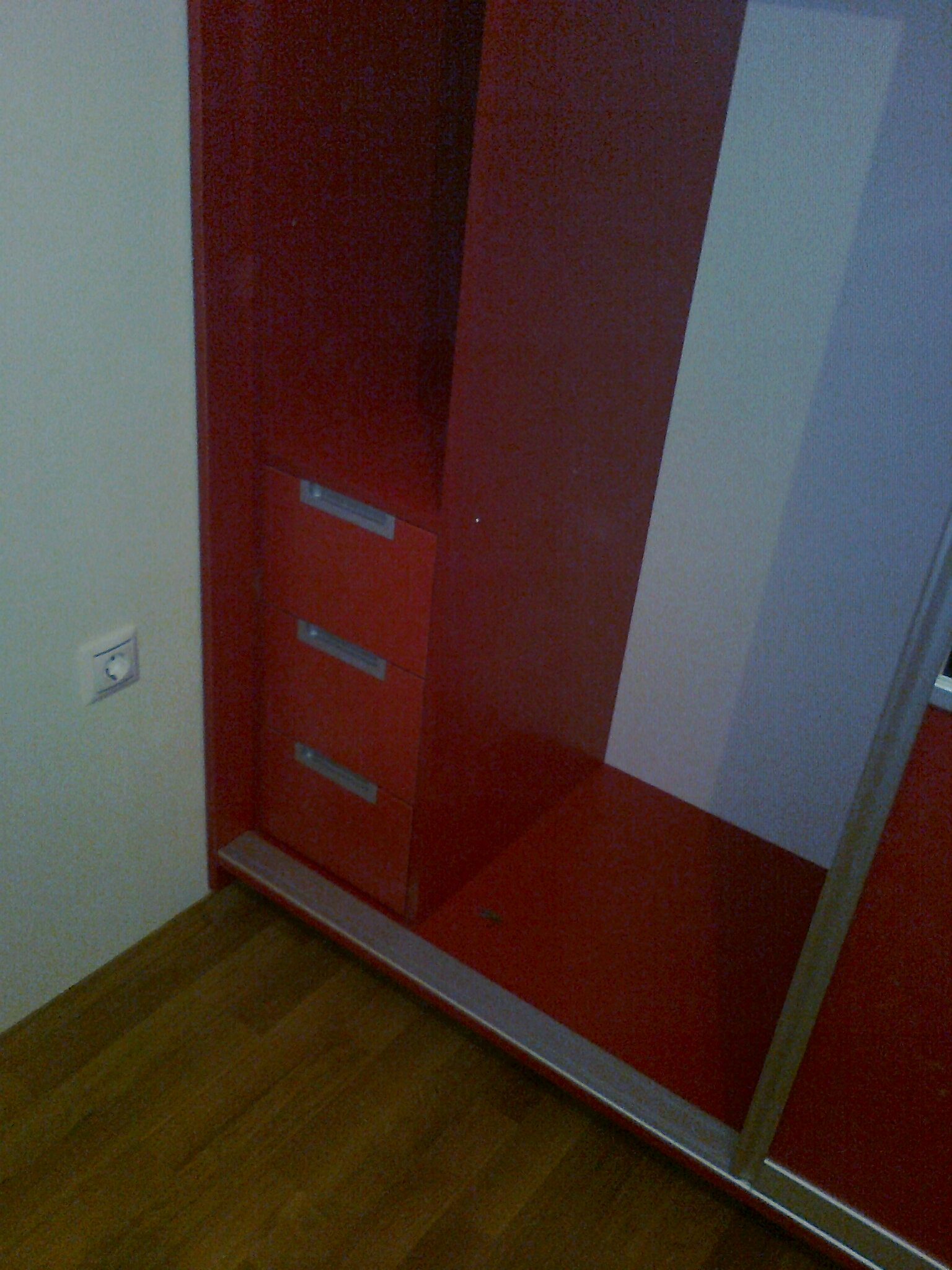

Можете ли да качите снимки на чекмеджетата (скрити) които правите? Може би пък нещо друго да трябва да се има предвид.
BAlexandrov - специалист
И аз съм виждал такива чекмеджета преди - струва ми се че бяха от бук страниците около 10-12 мм, заоблени ръбове отгоре и дъно от шпертплат.
shadowman - майстор
А какво да разбираме под скрити чекмеджета?
kendal - специалист
може би нещо такова
ribnikolaevi - майстор
Може и да не се изразявам правилно. Имам предвид чекмеджета, чието лице е скрито зад вратата на гардероба. За да ги ползваш, първо отваряш вратата на гардероба, и тогава може да ги дръпнеш. Когато вратата е затворена, те не се виждат.
