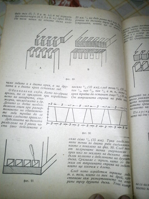

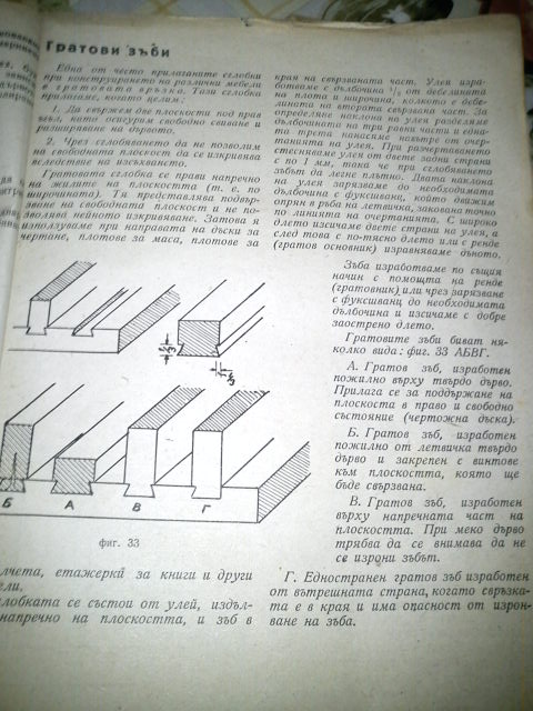

tools - помощник
Имам ръководство по дървообработване от 1962 г. и колкото и да се развиват технологиите неведнъж ми се е случвало да се консултирам с него - било за размер или за модел.На мен ми е свършило доста работа и ще се радвам да го споделя с Вас колеги.Наснимах няколко странички и ако ви е интересно ще пусна и другите.Качеството не е много добро,но ако някой прояви интерес мисля,че може и да се копира по-качествено.
