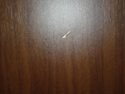

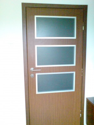

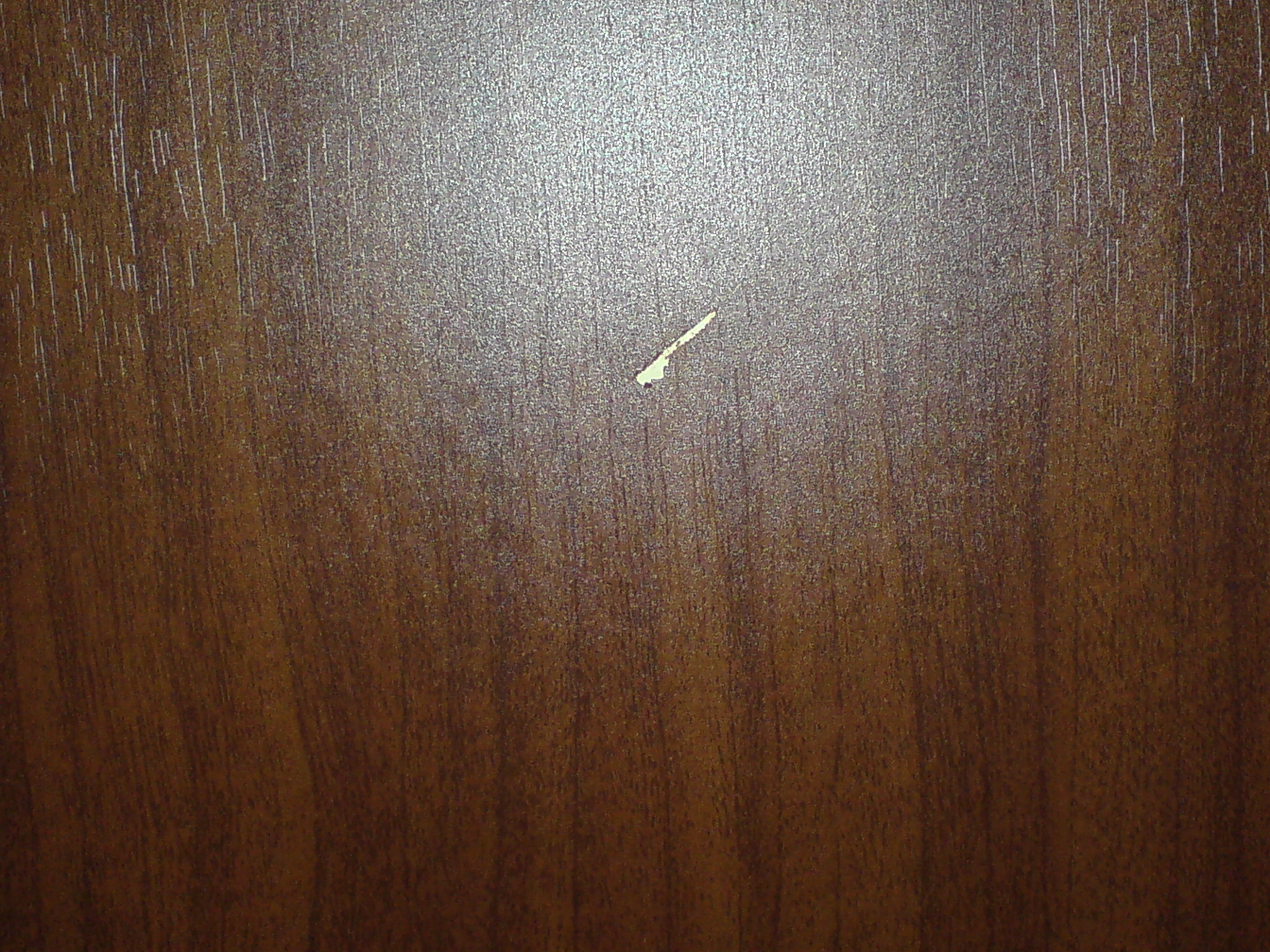

Здравейте колеги. Сблъсках се с един проблем, надявам се тук да намеря добри съвети.
След фолиране на интериорна врата с мебелно фолио "Patifix" Холандия, ефекта беше поразителен, дори аз не вярвах, че можа да стане толкова добре, започна да се драска фолиото на места дори по невнимание от мойто идиотче, вече са наяве видими белези. Поразтърсих се за лак сатен който мойе да е подходящ за нанасяне върху фолиото - НАМЕРИХ, обаче бил СПРЯН ОТ ПРОИЗВОДСТВО.

Вземи кафяв и черен/тъмно кафяв/ флумастер, нанеси ги в одраното и ги разтрий добре с парцалче.И да не се заличи, поне няма да бие на очи.
Chefo77 - майстор
Има и специални фулмастри, неизтриваеми, но са скъпички. В Офис1 имат такива, 10-ина лева са. Има и по-скъпи, но не си струва за една драскотина.
Spokoiniq - майстор
Хетих, а и други добри марки имат коректори за ламинат, всички цветове и варианти, комплекти даже, въпроса е какво е внесено в БГ.

Благодаря ви за съветите. Смятам да опитам със лак сатен, въпреки че няма да има добра адхезия, но тази врата няма да е изложена на атмосферни условия, а само на физически тормоз от малкия пакостник :)
toni_g79 - специалист
naiki написа:
Лака с нищо няма да ти помогне :!:
Chefo77 - майстор
Не само, че няма да помогне, ами ще стане много грозно. Лакът иска леко грапава повърхност, за да "хване", в твоя случай ти ще го сложиш върху ламинирана врата. Почти съм убеден, че няма да хване или ако случааайно по някаква случайност хване, ще се люспи много бързо.
Да не говорим, че малкия пакостник само с поглед ще го дере :)
Но ти си решаваш :)
