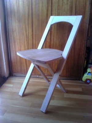

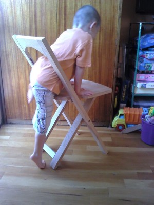

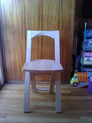

Направих си стол. За сега само един. Като другите три само не са разпробити за сглобките, понеже "опитния" образец ми беше да нагодя геометрията.
Наблегнах на здравината. При оригиналът краката са по-тесни. При сто килограмов мъж едвам проскърцва :)
Материалът е дъб.
Инструментите: Циркуляр, Щрайхмус, Зеге, Оберфреза монтирана на маса, Лентов шлайф, Ръчна бормашина, Пила и шкурки.
Остана да отрежа краката под ъгъл отдолу и да намажа с TopOil (защото го имам, остана ми от масата)

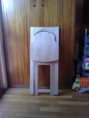

Всички детайли са по 20мм дебели.
В сгънато положение е само 40мм.
Използвах готов плот за седалките.
Направих си шаблон за седалката и облегалката от MDF 10мм.
Рязах със зеге с надмерка и после с фрезата по шаблона. Така имам четири еднакви комплекта.
Обаче нещо не можах да сметна геометрията така, че да се сгъва и да седи прав... Три дена смятах...
Накрая взех, че го направих единия стол и с повечко опити се получи.
Сега довършвам другите три стола.

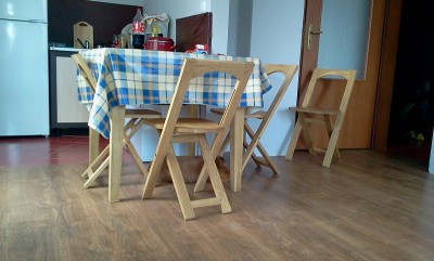

Малко развитие.
Столовете са минати с TopOil и отдолу им е лепнато кече за да не дерат паркета.
Масата все още не е намаслена затова е с мушама...
