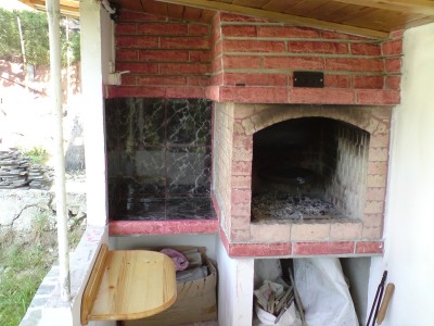

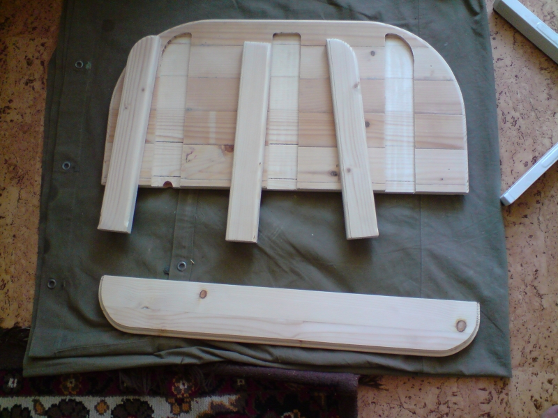

Останаха ми 3, 4 дъски за дюшеме от един ремонт и отлежаваха доста време. Та им дойде времето и на тях.
На барбекюто ми няма удобна маса са чиниите,а няма и почти никакво място и реших да направя падащ плот. Продават се готови механизми за сгъване по около 20на лева.

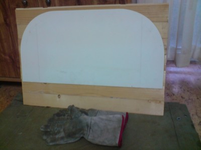

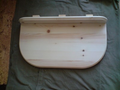

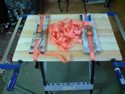

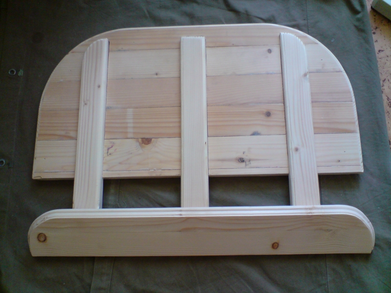

Лепих го с Ц200 и след това стягах с колани за багаж, лепилото стяга за около 2 часа, но го държах цяла вечер стегнато. Напречните летви също лепих, винтове и лепило сложих само на гърба и после ги китвах. нарочно ги вкопах за да стане здраво и да не се измята от слънцето плота.

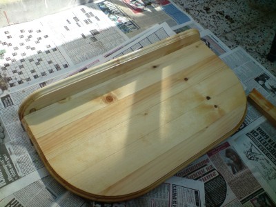

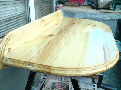

Габаритите му са 70см дължина, 37 см ширина. Шаблона е от фазер. Правил съм го само с една оберфреза и виброшлайф. Лакът е обикновен алкиден- май на Леко. В тая жега съхне за около 5 часа. На лицето е с 3 ръце лак. По нататък ще го покажа вече монтирано, че ми е малко далече барбекюто.
Ето и малко фото. Поздрави.

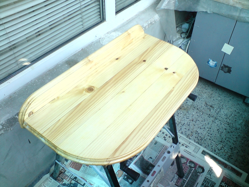

Вече лакирания плот. :drinkers:
torbalan - Дървен философ
като дърводелец - справил си се перфектно :)

Плотчето е вече монтирано и тествано за товароносимост с две тенджери. :-D
EDI - майстор
Много добре изглежда и е много удобно, браво. :)
