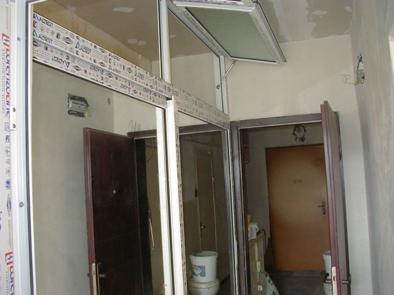

Колеги, имам задачка-двукатна дървена дограма соц образец(широка каса), на "табакера" на мансарда.Ширина 1,70м, височина 60 см, пантите горе, отваря се нагоре.Вътрешното по-голямо крило тежи 17 кг.Досега се е подпирало с трупчета и други брутално тъпи техники.Искам да монтирам амортисьори в двата му края с цел лесно повдигане.150 нютона за вратички би ли ми свършил работа?Отварянето не е нужно да е на повече от 80%, гледам схемите за монтаж и ще се оправя, но чета мнения, че амортите са постоянно под напрежение и могат на сдадат багажа.Гледам много малко фирми предлагат аморти със планки с метална сглобка, вместо обикновеноте пластмасови шарнири, препоръчайте софийска фирма за целта, че от Варна никой няма да ми обърне внимание да ми прати по куриер такива с метални лапи.Очаквам мнения по въпроса...

Мога да ти кажа, че 2х150Н ще са ти малко за тези кг. Може да пробваш с амортисьори от 5-та вратата за колите. Те са по около 300-400Н и имат по-голям ход. Но как ще ги захванеш за рамката?!

Страх ме е да взимам от моргите, иначе може да се вземе и монтажните планки, ако не са на заварка...но там е риск, а не са без пари.Има ли повече от 150N, защото за легла има бая силни, но са с обикновени отвори и не мога да си направя сам лапите...

Има едни степенчати ножици, ползват се при алуминиевата дограма за същия вид отваряне. Мисля, че е подходящо решение за твоя случай.

Дай нещо като линк, че ножици за падащи на алуминиева съм си монтирал, но за клапващи не съм виждал какво представляват.За степенчати ножици за вратички, включително с някаква хидравлика(не че я видях, ама в каталозите уж имаше) не става, защото килограмите му са много.Идеята е за облекчаване на вдигането от девойка, а не задържането в степени, него ще мисля за външното крило, ако им намеря място.

Амортесьорите на Б4 комбито на 5-тата врата са супер яки. Дори на моргата може да ги пробваш :wink:

Щом това е идеята, тогава няма да ти свършат работа.

Правил съм две-три такива изпълнения с амортисьори на алуминиеви крила,но те колкото и да са тежки не са по 17кг.
И аз мисля,че 17-те кг. без проблем ще ги удържат автомобилните.

разглеждах нови аморти за 5та врата по 18 кинта от ЕМКомплект, предполагам от комби ще е по-удачно от хечбек заради 90%-то отваряне, но ако не спазя отстоянията от оста на вратата до лапите, или са трудни за прибиране обратно, т.е. затварянето надолу, ме е страх да не стане фал...

Тия от линка ги дават по около 5лв парчето и като гледам можеш да си поръчаш.
http://lotostrading.com/details.php?product=3351
Само да не ти дойдат силни и да не може да се затвори прозореца :)
