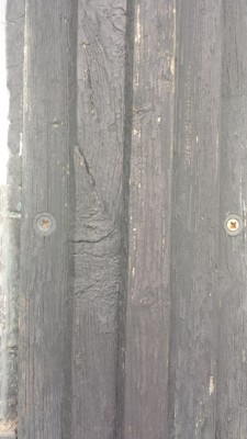

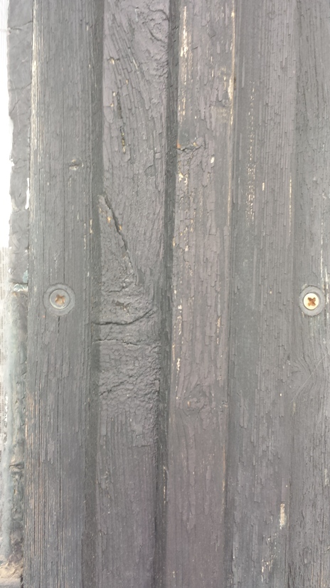

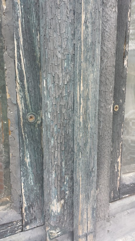

След четенето на многобройните теми за възстановяване на дървена дограма, се спрях на следния план:
1. Свалям боята (има само 1-2 слоя, при това въобще не е напластена). Мисля да ползвам пистолет за горещ въздух далеч от стъклата, подложка с шкурка (първо по-едра, после заглаждат с по-фина) за бормашина по крилата и трупчета на по-труднодостъпните места. Въпрос: Това ли е най-бързата процедура?
2. Свалям стъклото (махам първо маджуна и пирончетата), а после го залепвам със силикон. Въпрос: от външната страна, където преди е имало маджун, слагам ли силикон, за да предотвратя навлизането на вода между дървото и стъклото? (няма да свалям стъклата при точка 1, защото за 1 уикенд трябва да приключа по 1 прозорец - 3 крила с двойни прозорци...)
3. Минавам 3 ръце Сократес акрилна боя, първата разредена. Въпрос: Колко се разрежда?
4. Намазвам с течен сапун там, където се затварят крилата към касата, за да не залепне кофти - ще бързам, че уикендът е свършил ;)
Моля помагайте
