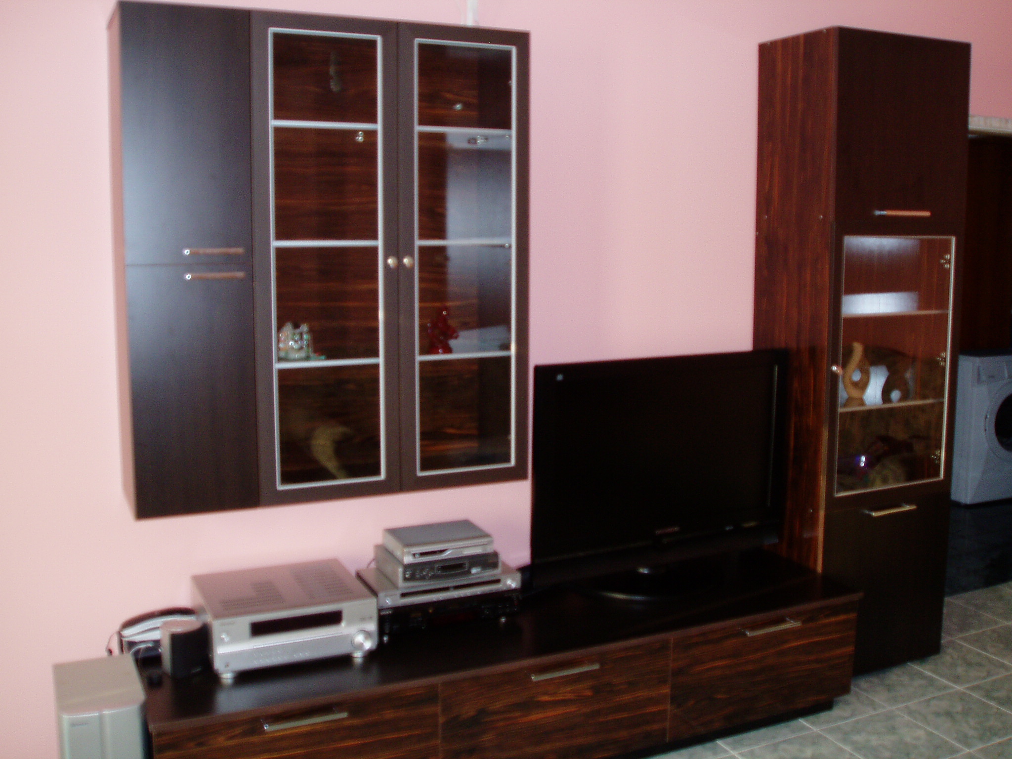

Здравейте ! Трябва ми нещо елементарно , здраво и лесно за сглобяване . Смятам да поръчам разкрой и кантиране аз само да го сглобя. Как прикривате главите на видиите ? Или без дюбели няма да стане ?

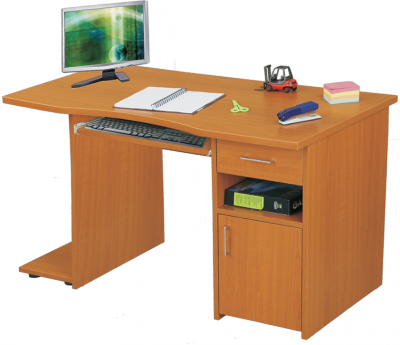

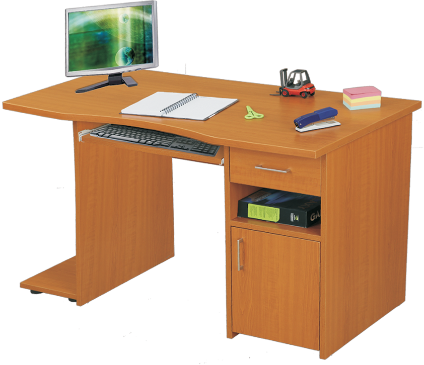

Като това . Нямам идея колко трябва да е високо. Само знам че плота ще е 110 / 60 . C 2 чекмеджета и врата под тях. Като лицата им не влизат между страниците като на това от снимката . И гърба е видим понеже е насред стаята.
Не искам да ангажирам никого със сметки. Проста ако някой има нещо подобно на чертеж да ми го прати. Благодаря !

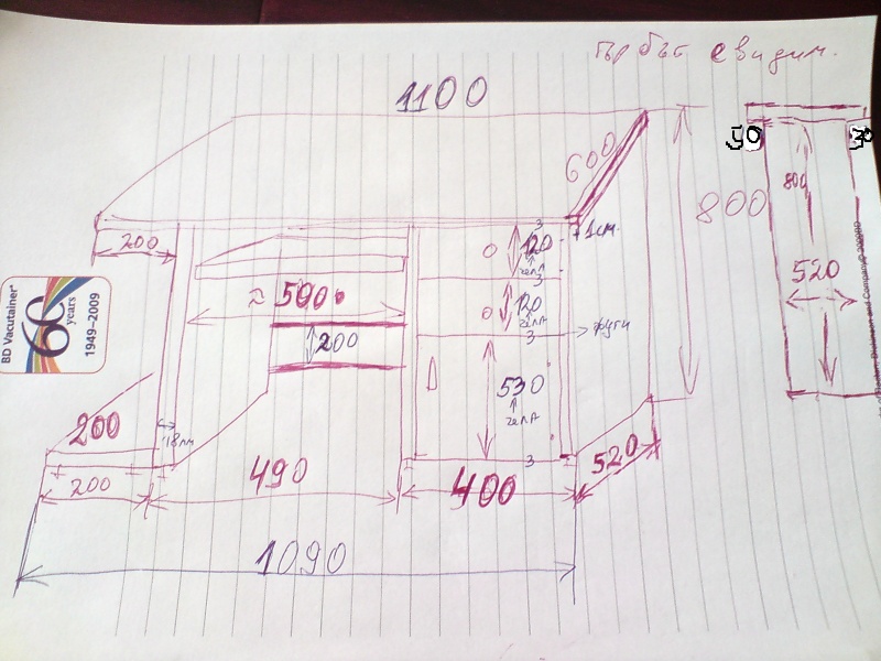

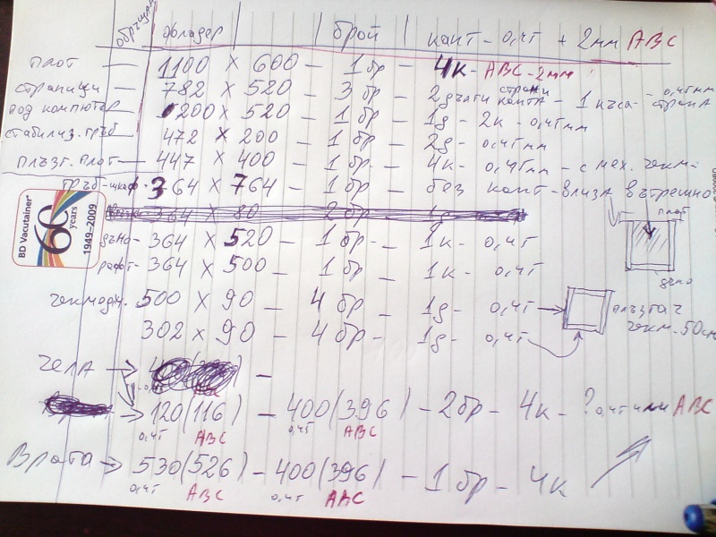

Вечерта ще ти пратя скицата с размерите. Височината обикновено е 80см. Туй не влиза много в графата- елементарно.  Ма къде има едно чекмедже, там са и две.

Ето скица и размери. Ако има нещо по размерите неясно питай. Гърбът на шкафа е вътрешен между страниците.Вратите са покрит кант, на скицата е грубо нарисувано. Поздрави.

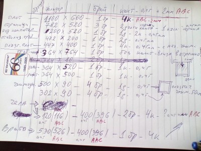

Благодаря за помоща ! Като гледам размера на стабилизиращия гръб 472 ми се струва тясно и ще увелича плота на 1200 като няма да променям останалите размери освен на подвижния плот и този гръб. Друго което да питам е размера гръб шкаф 364х 764 . Предвид дебелината 18мм на дъното не трябва ли да е 364х 762 ?
В средата имате един размер 500. Не го разбирам откъде е . Нали това разстояние отговаря на стабилизиращия гръб което е 472 ?
		ZEDYCUS
- Мнения: 3093
От размера на страницата782(800 -18 за плота) изваждаш 18мм и става 764.
А на дъното съм забравил още един кант от задната страна, трябва да са два къси канта, размера на фазера за чекмеджетата(336х498)-те ще влизат доста плътно -има само два мм луфт до гърба,но става. Водачите ги слагай точно до канта отпред.
Размера на 500 е дълбочината на рафта. Към плота ще трябва с дюбели, иначе ако сложиш свръзки- задрасканите детайли, чекмеджето няма да може да се сложи на водачите.

Много благодаря за уточненията и чертежа . Другата седмица се започва . Остава само да намеря диблачка . Доколкото объркването от моя страна е, че не работя с мм

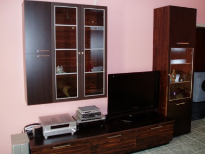

Да знаете как се води цвета от снимката горе ? Или предложете друг за бюро и етажерка в офис . Мисля, че там където разкрояват работят с пд4 от Габровница .

Мебелните фирми за разкроя работят само в мм. Диблачка в Бриколаж-28лв.
А цвета не знам какъв е. Нямам представа. Отиваш и си харесваш, избора на цветове поне е голям сега.
