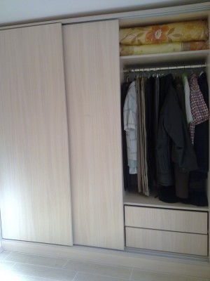

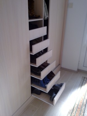

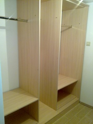

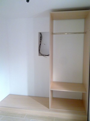

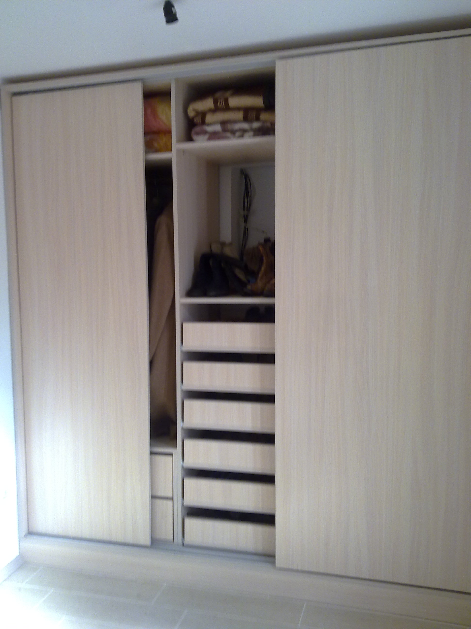

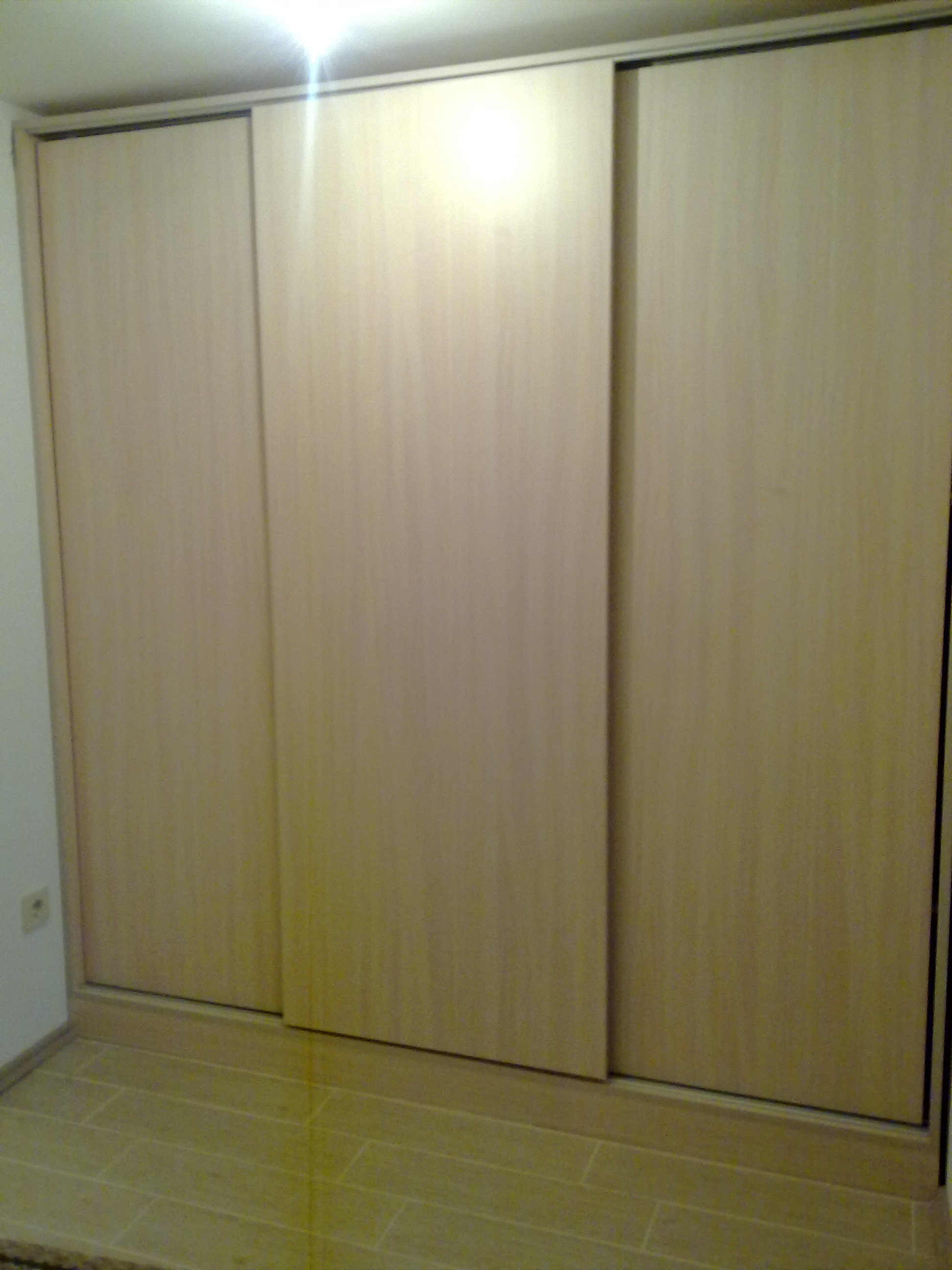

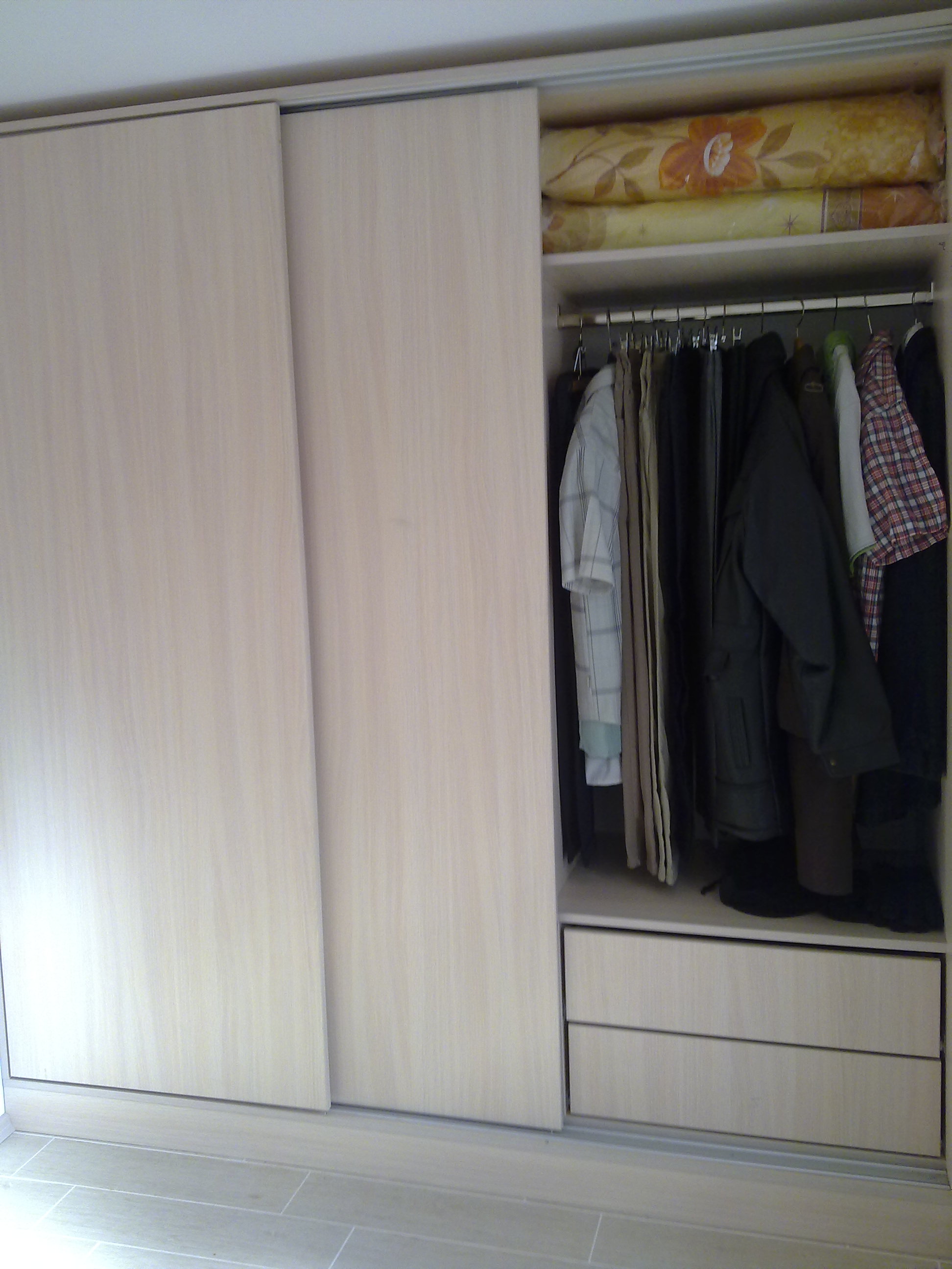

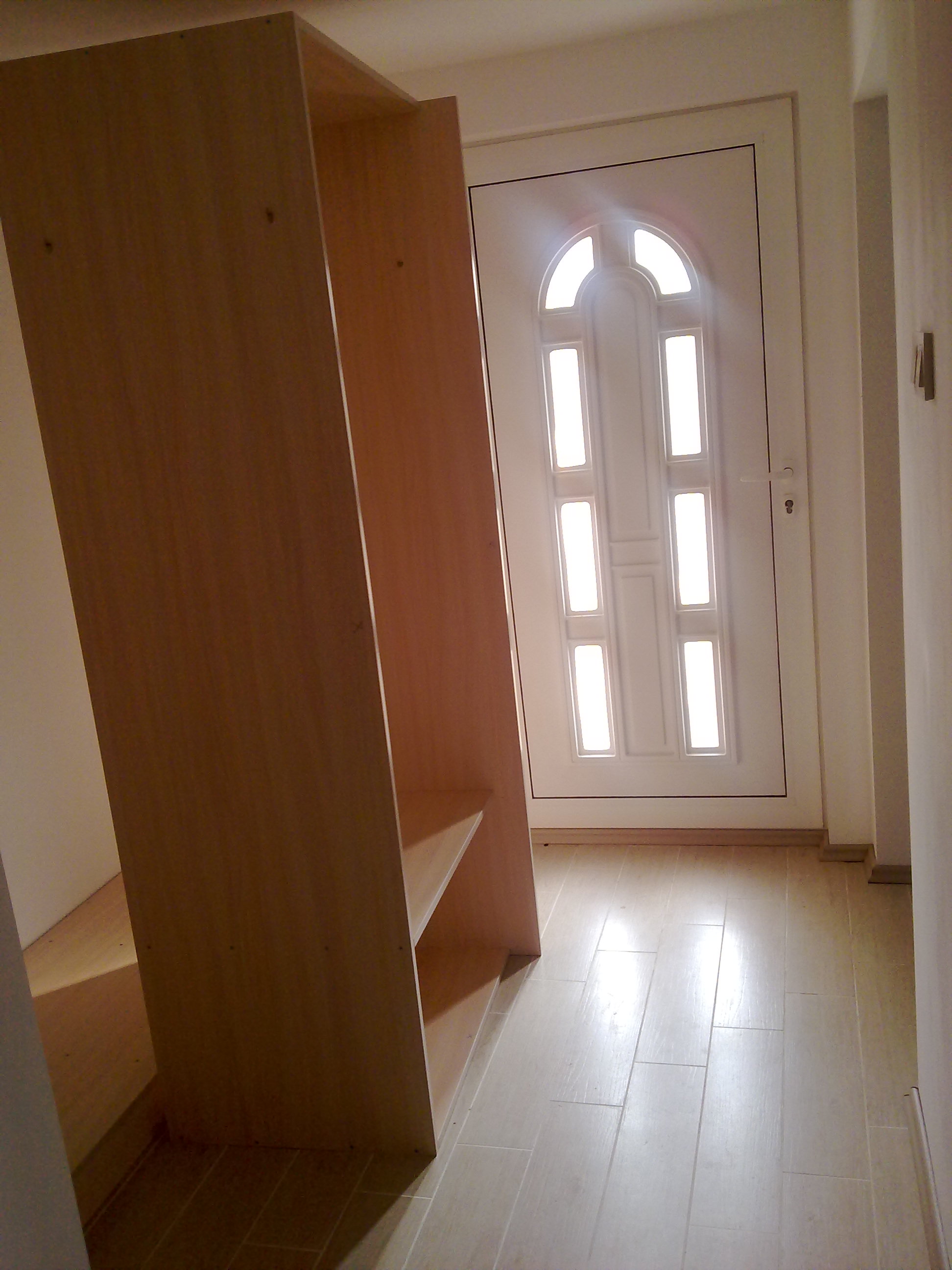

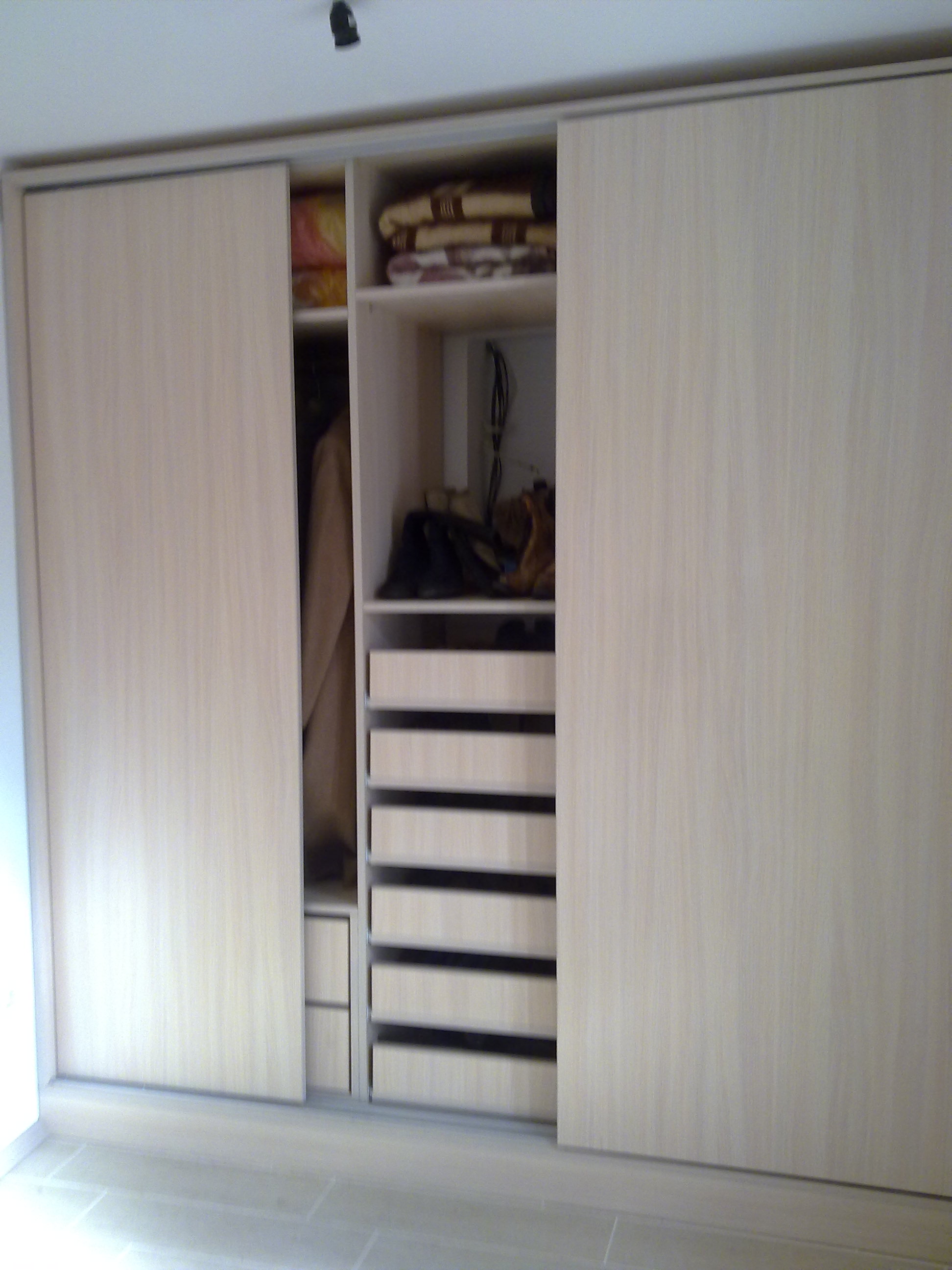

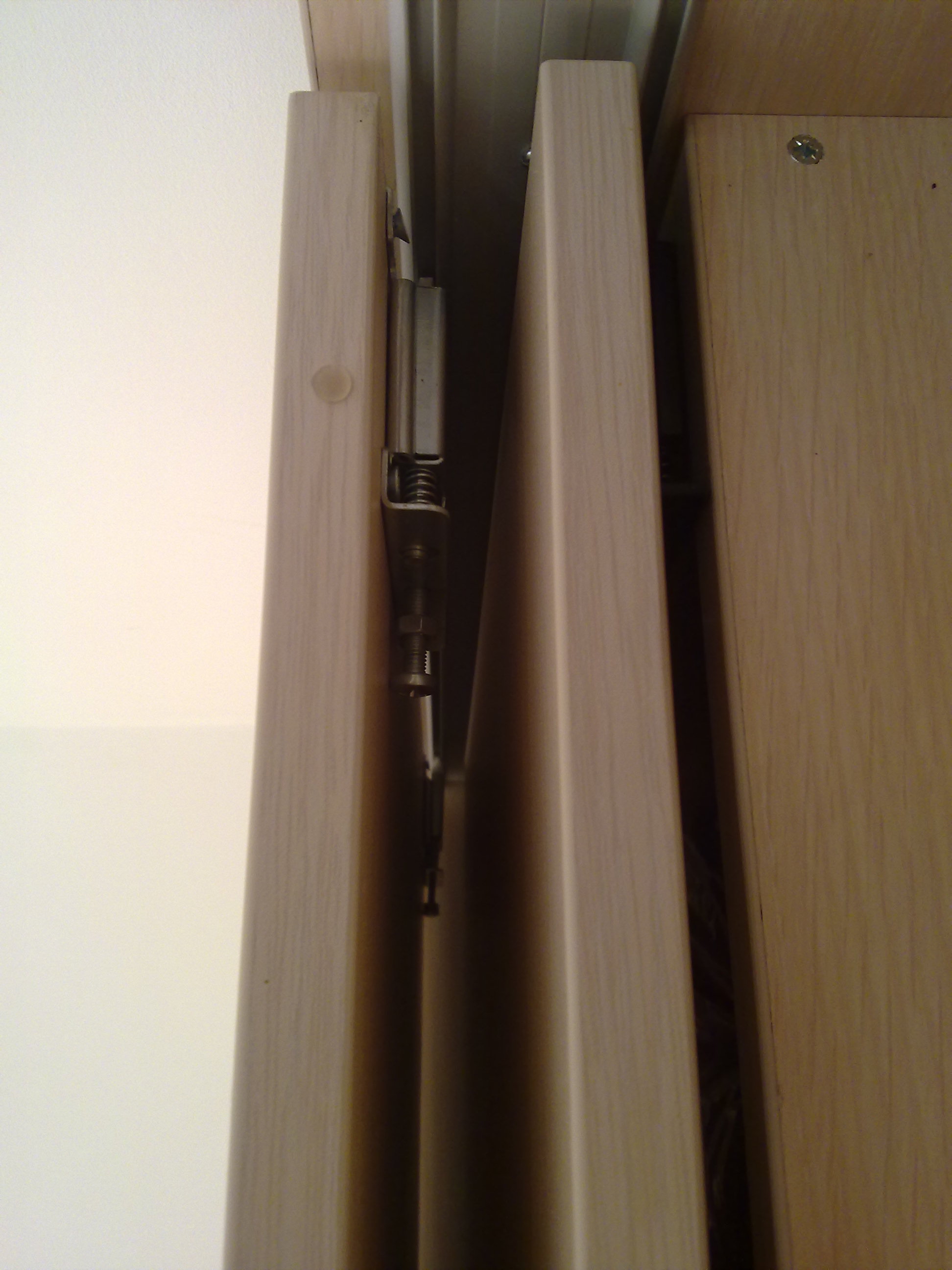

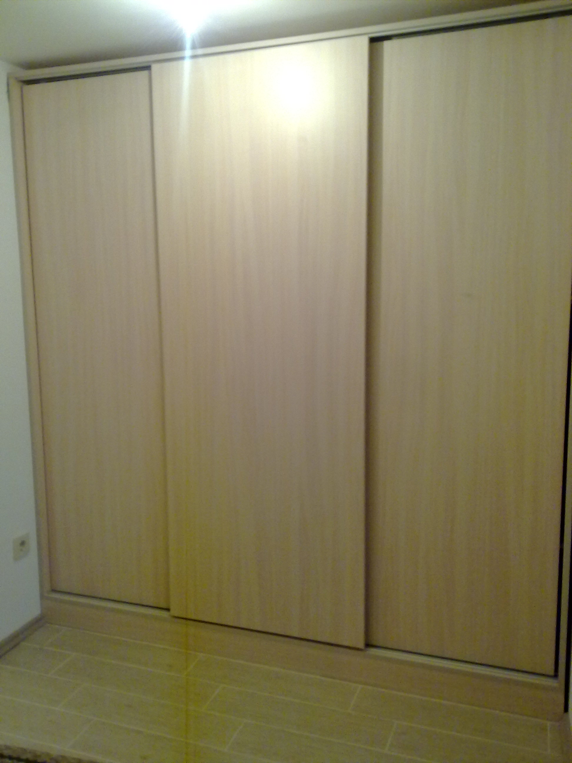

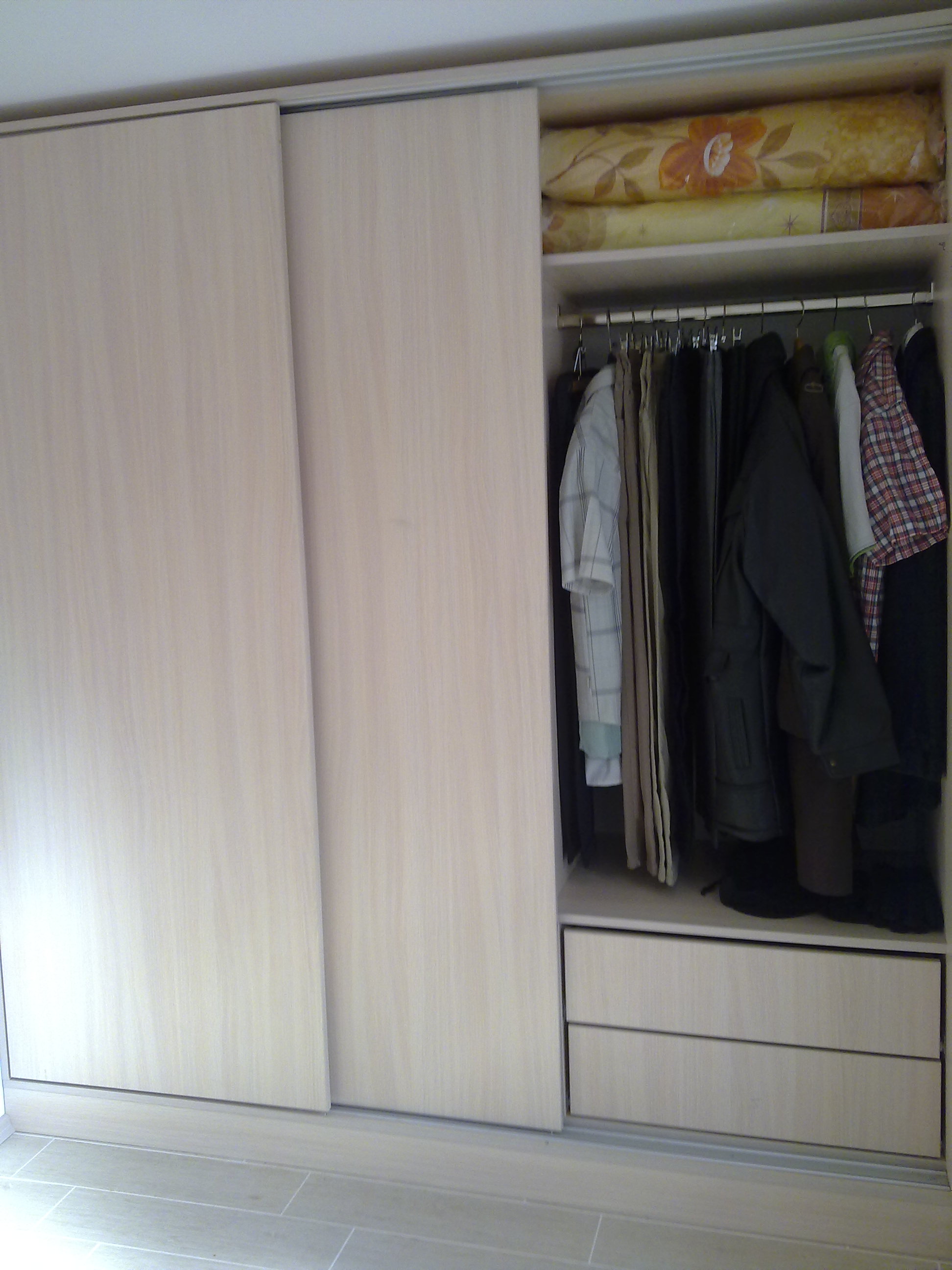

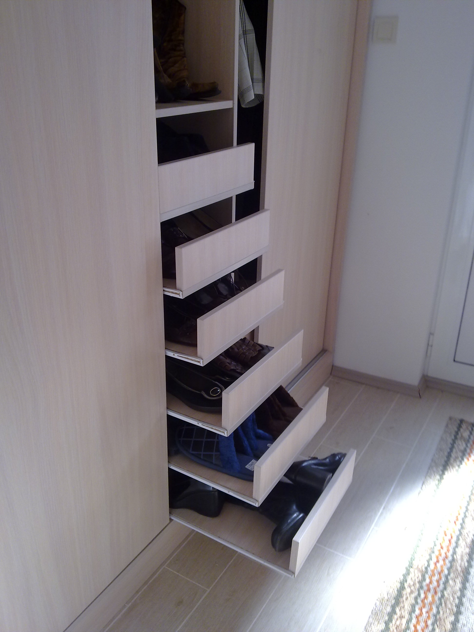

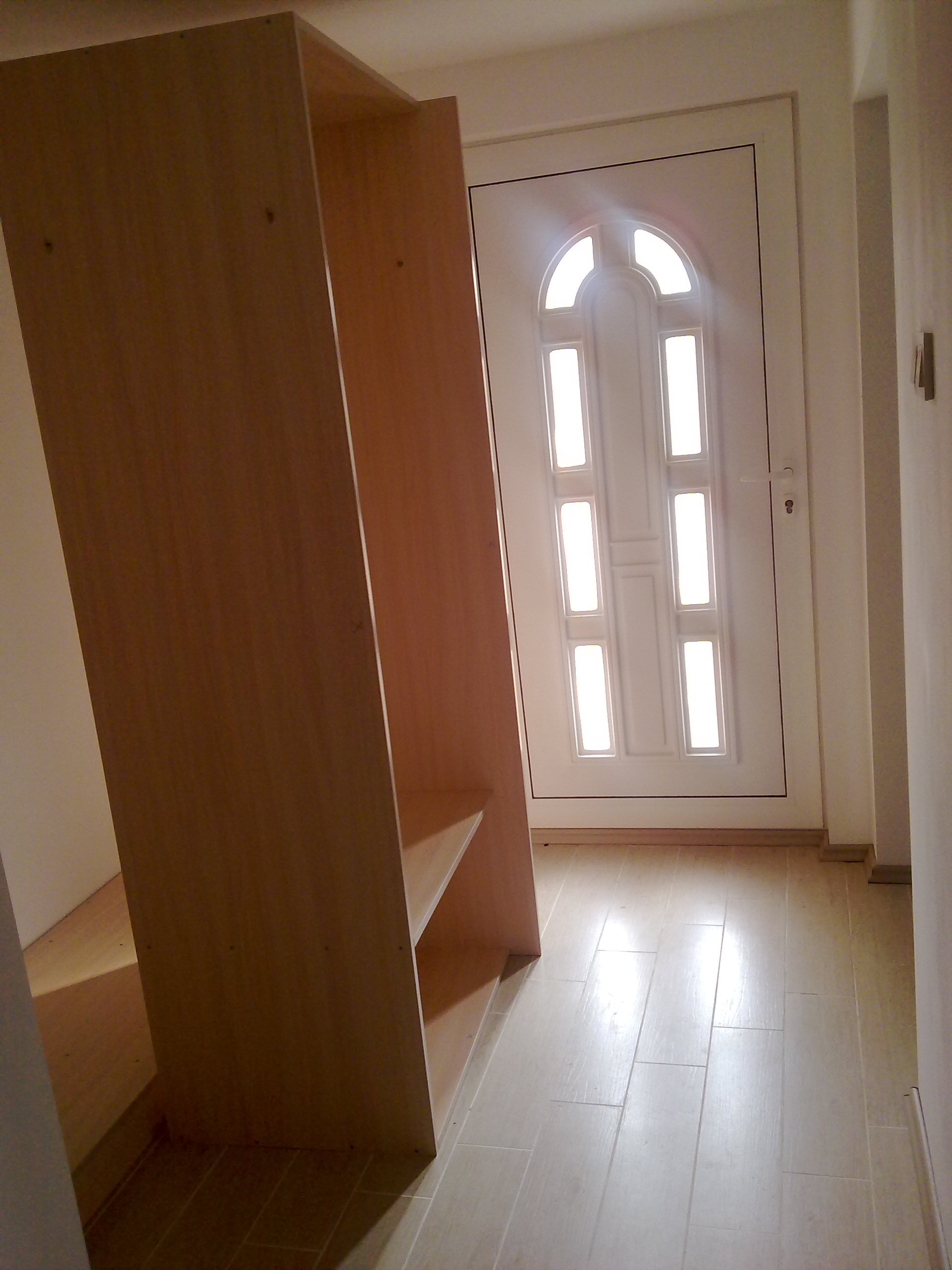

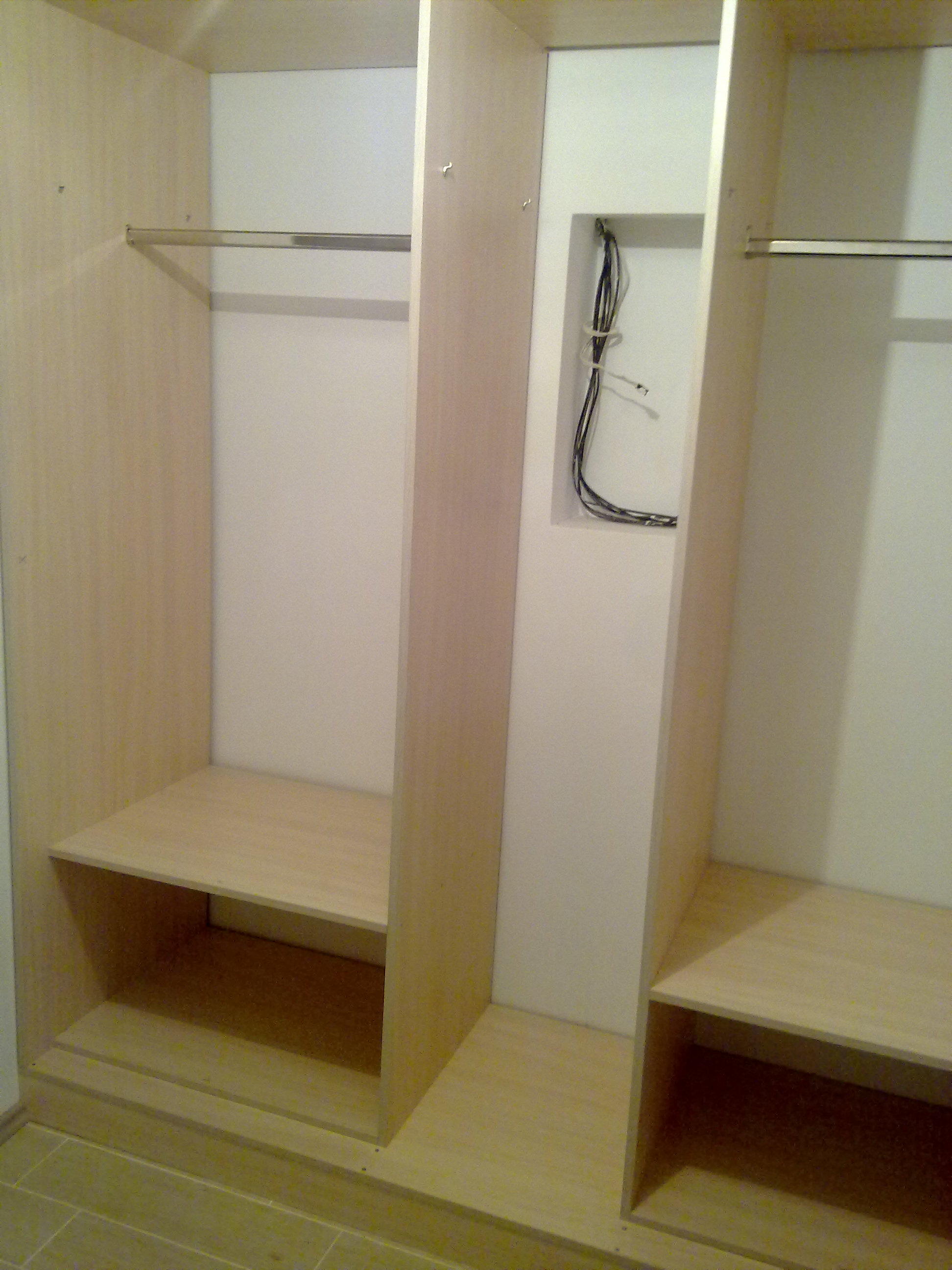

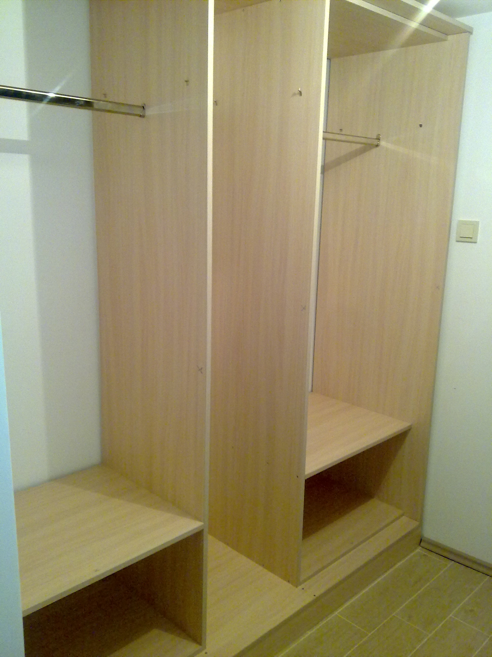

Направих един гардероб...и аз не знам как да да го определя.....За това и го нарекох 2 в 1 (включва и отделение за обувки)....Понеже е от стена до стена ....и от пода до тавана,го сглобих на отделни модули(за да избегна нуждата от минификсове) До тук добре....забравих да кажа ,че е с 3 плъзгащи врати и именно тук идва проблема.Разстоянието между предната врата и двете задни е 30 мм.А там от където взех (Роси) системата за плъзгащи врати ми казаха ,че не предлагат такъв размер четки от 30 мм. а само по 10мм.Дори да ги сложа на предната и задната пак ми зее с 10 мм.Обиколих и други фирми...но резултатът е същия .Та ако някой знае какво друго мога да сложа,моля да помогне(сещам се за четки под врати,но тяхното закрепване е странично)

Ето и още...За информация-цялото удоволствие ми излезе на 398 лева +дръжките и огледалото(около 50-60 лв)

bogomilZ написа:Коя система плъзгане от Роси ползваш?PS 76 мисля,че беше...
bogomilZ
- Мнения: 423
видях я в смимките - аз вкопавам с оберфреза механизъма на средното крило - само си сметни внимателно луфта между крилата за да не започнат да трият едно в друго - не се занимавай с никакви четки - няма смисъл (гардеробът е в къщата и по скоро да няма прах в стаята колкото в гардероба - това зависи от домакинята)
също може да подложиш под механизмите на първо и трето крило
решението е твое
решението е твое
baharkadirov
- Мнения: 212
Съгласен съм за праха....но има и гадинки....А и.....постоянно трябва да се следи средната врата, дали е на мястото си...т.е.в централна позиция....и стопери не ми предложиха-нямали..Та за това ,с триенето на четките си мислих да е по лесно за застопоряване и предотвратяване на нашествие от гадинки...

Обтегачи на вратите сложи ли ?

Не съм слагал...но ще сложа само на средната-там където ще е огледалото...

Не знам да ли е стандартно,но разстоянието между релсите го дават да е 35 мм.(поне по скица е така)...Или си вземаш единични релси ,и сам си определяш разстоянието....
