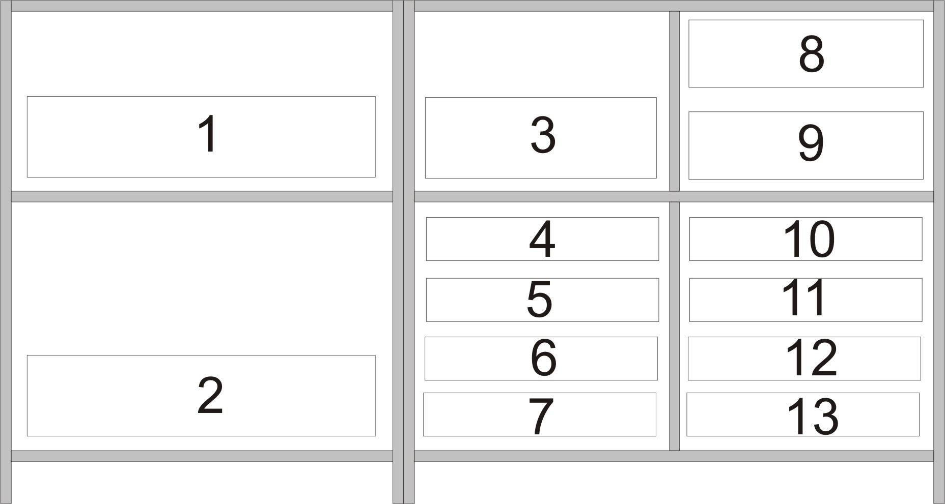

Здравейте на всички
След много четене и ровене във форума, реших да си поставя въпросите и
да ми кажете дали съм на правилен път.
Трябва да изкормя един стар кухнински шкаф. Да сложа нови чекмеджета и чела.
Чекмеджетата ще са натоварени /кухненски съдове, инструменти ит.н/.
Най-голямото чекмедже ще бъде с р-ри Широко- 63см., Високо-40 см. и Дълбоко 35см.
Ще сложа телескопични водачи на BLUM със странично закрепване /ако предлагат такива/.
Сглобките - само дибли. Луфт м/у челата - 2мм.
До тук - добре ли е.
И сега въпроса ми върху който мисля от няколко дни - как да центровам челата?
Благодаря предварително.

 Надявам се ,че ще са функционални....Особено с номера 4,5,6,7,10,11,12,13 ....Лично аз бих ги разположил в горната половина....а по големите-долу...Дори да са 2 в 1....в това си положение ...са малко неудобни...Мое мнение де....на теб щом ти харесва...действай по описания вече метод...Или изчакай по-практична идея....Успех
