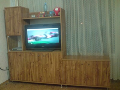

Искам да си направя тв шкаф, но вратите му се получават квадрта със страни 550х550 мм. Дали няма да са прекалено тежки за две панти? Да сложа ли и трета панта?
Мислех си горния плот да е от сдвоени плоскости, но за цвета който съм си харесал, няма широк кант. Дали мога да сглобя кутията на шкафа от единични плоскости , и после да сложа отгоре още една единична плоскост и да я завинтя през долната?

Вратите няма да увиснат с 2 панти.
Можеш да сложиш втора плоскост върху шкафа, но по хубаво става със слепени 2*18 и широк кант.

И аз точно ефекта на квадрата търся. По средата няма да има чекмеджета а рафтчета за ДВД плеъри, усилватели и т.н. Цвета на ПДЧ-то е Златен дъб (рустик) на Кроношпан.

Здрасти, цвета който си избрал и на мен много ми харесва. Пък ми се връзваше и на 'баламатума' :-D . На моя шкаф крайните врати са 48см височина и 45 ширина. На твоите врати с хубави панти(блум, хефеле, ферари) няма да имаш проблем с провисване, две са достатъчни.
root666 - специалист
ТВ шкафа е готов, само няма още дръжки, но на мен и така ми харесва и вратите се отварят лесно.
