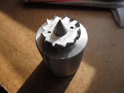

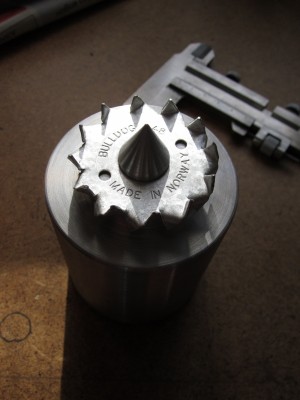

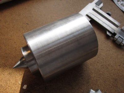

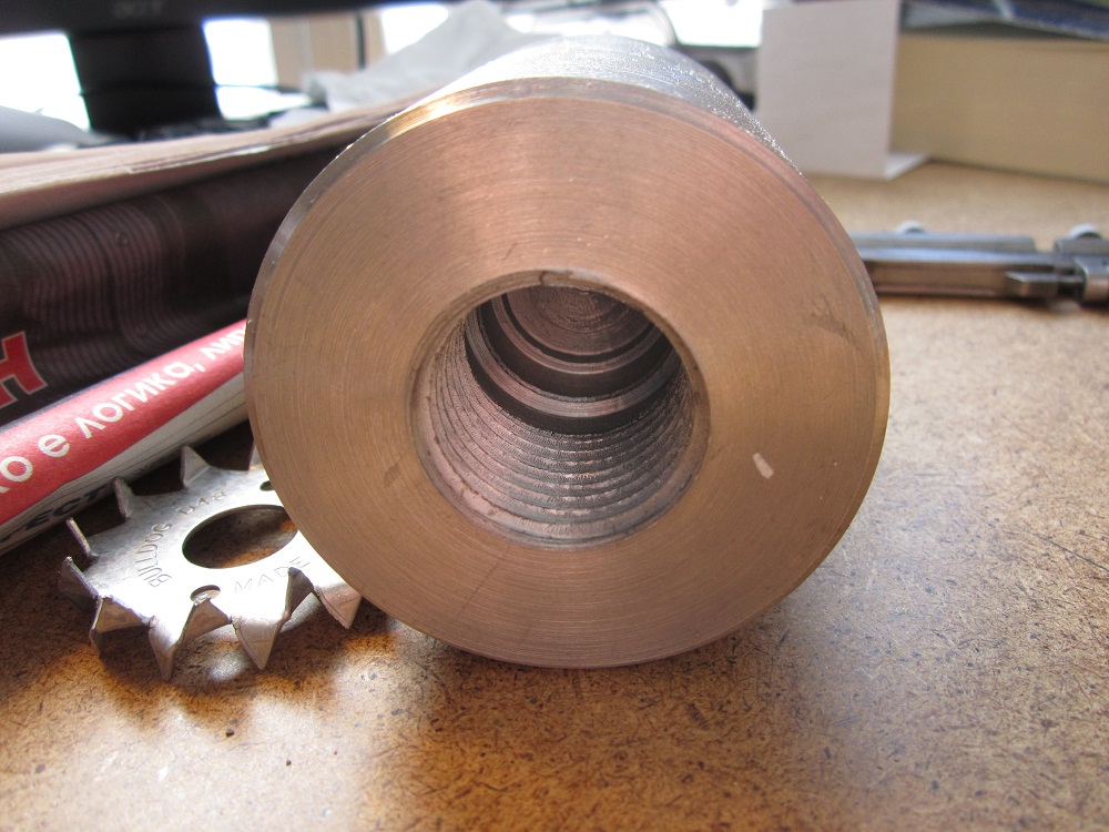

profesionalist_wood - майстор
Мислих доста по въпроса,въпреки че съм наясно за фрезера.Като се има предвид обстоятелствата на чарколяците предлагани в БГ ще рискувам да пъхна фрезера в универсала,то се е видяло че няма накъде.
Благодаря на всички за любезните отговори :prayer:
ZEDYCUS - майстор
Намерих една снимка от лятото да покажа в действие, че върши работа. :partyman:
Ето прословутият тризъбец изработен мераклийски,а зъбчетата ги взех от битака :cool:
ZEDYCUS - майстор
Няма ли да превъртат зъбчетата или ще ги застопориш с два винта за оста с центъра. :?
