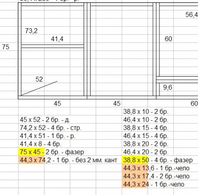

Скицирах, оразмерих, дадох да ми нрежат а след това и сглобих една спалня с ракла.
След първонаачалната заигравка ми стана интересно и реших, че мога да направя някой реконструкций в апартаментчето, та да направя нова кухня и скрин.Скицирах какво искам и започнах да орезмерявам. А ето за какво става реч:
http://nikibol.snimka.bg/details/razkro ... 7.27500824
http://nikibol.snimka.bg/details/razkro ... 7.27500823
а ето и разкроя на скрина:
Долна и горна: 1900 * 500 – 2 бр.
Страници: 914 * 480 – 5 бр.
Рафтове на двойно крило: 334,5 * 460 – 4 бр,
Рафтове единично крило: 298 * 460 – 2 бр.
Врати двойка: 360,5 * 911 – 2 бр.
Врата единичка: 324 * 911 – 1 бр.
Шкафове чело: 843 * 179,8 – 5 бр.
Стигнах дотук, но... не ми е ясно точно как да оразмеря вътрешната част на чекмеджетата и след това как се процедира с поставянето на долната част на шейната/механимът на чекмеджето/ на плоскостта, на какви разстояния се поставя тя. Ккакво разстояние се оставя/отгоре, отдолу и от двете страни. От двете страни май е 26 мм, но отгоре и отдолу.. хич не го знам.
Ако може да проверите и оразмерителните стойности за да си сверя и аз времето.
Благодаря ви преварително.
