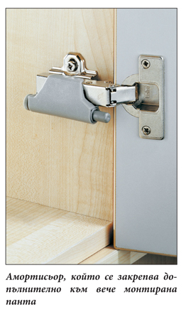

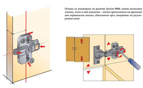

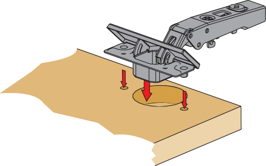

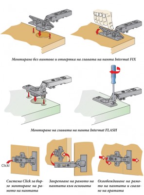

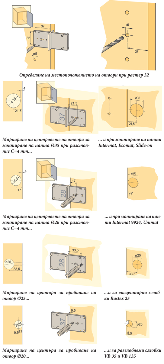

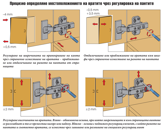

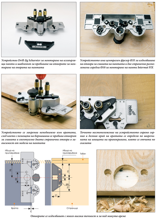

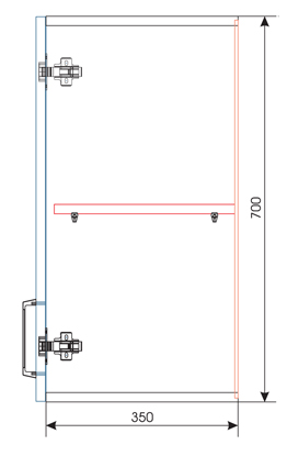

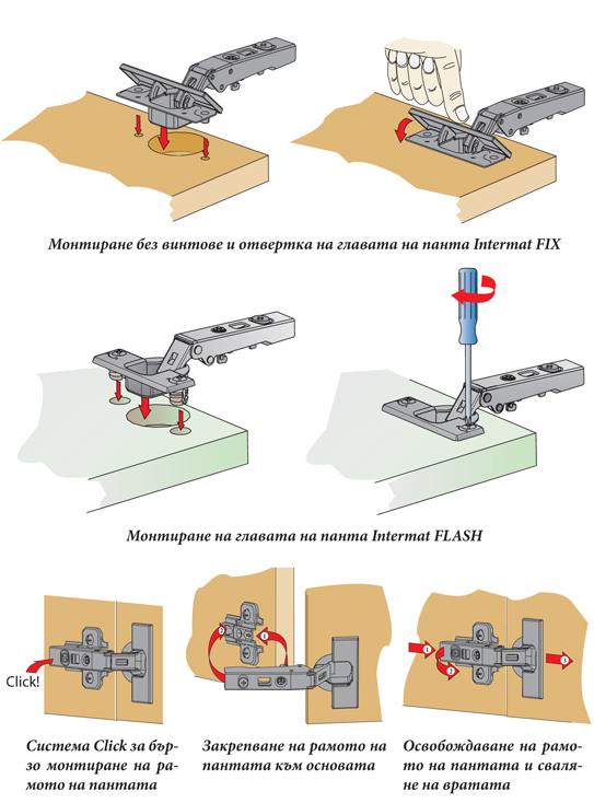

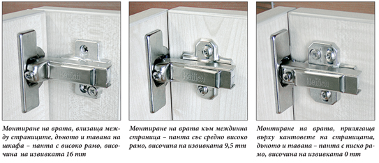

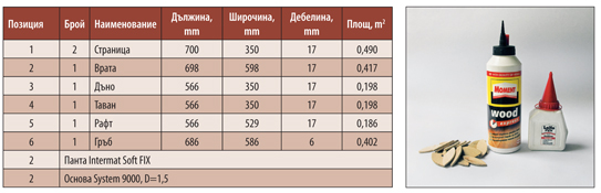

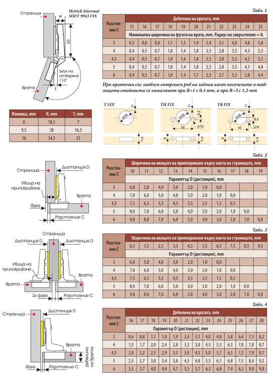

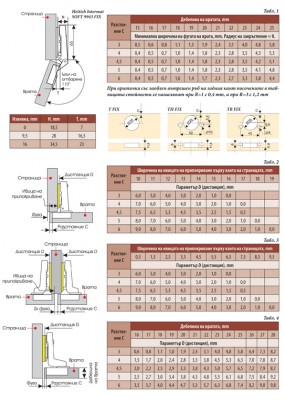

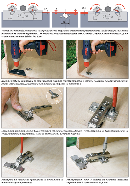

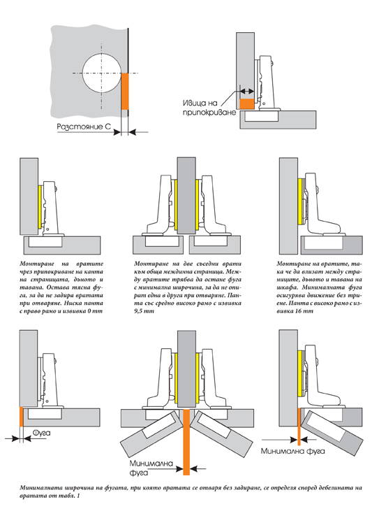

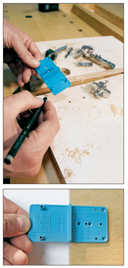

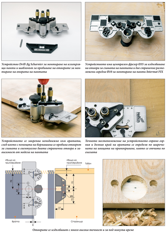

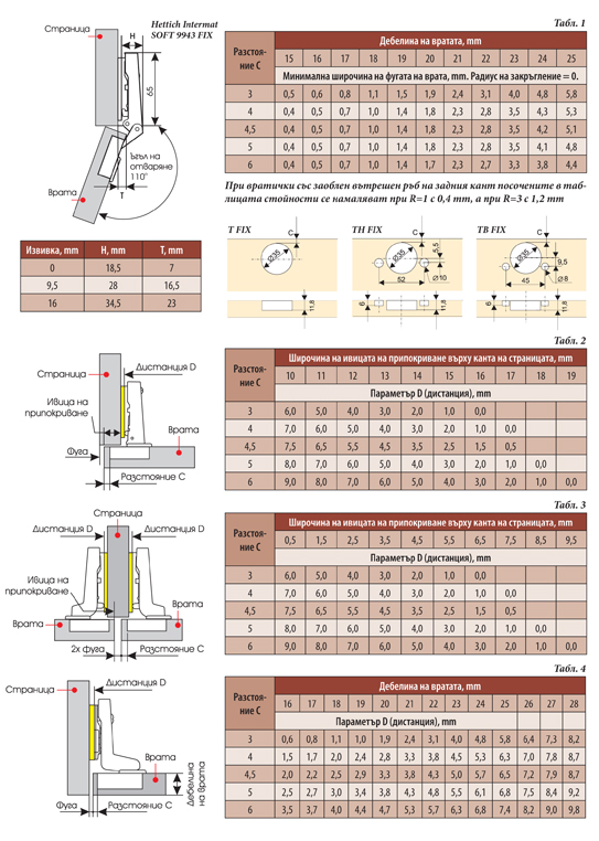

Тук давам нагледни схеми за монтаж на панти...
profesionalist_wood - майстор

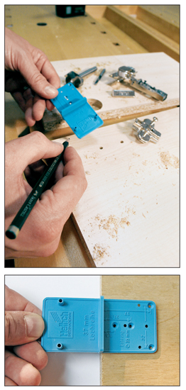

Има още...

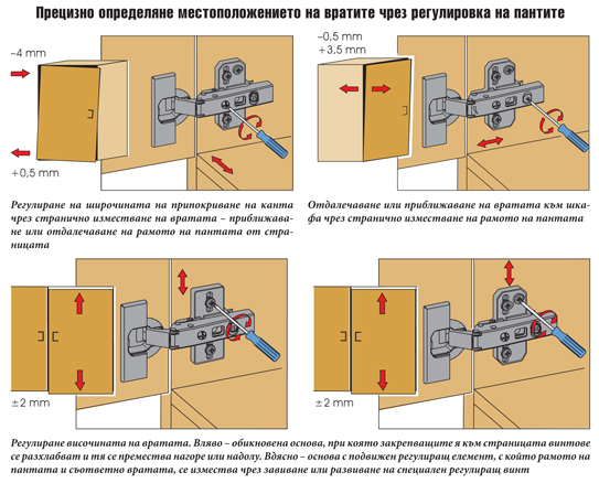

Още...

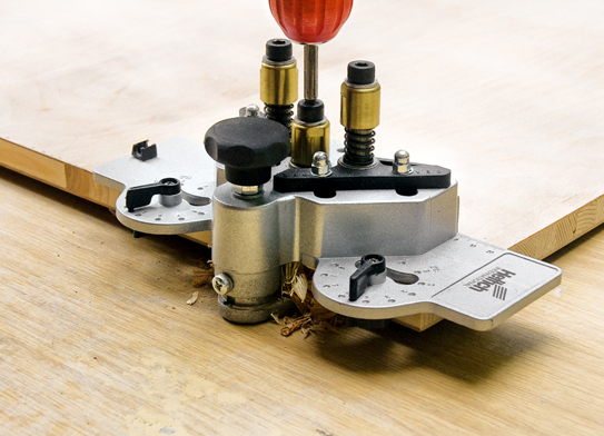

ribnikolaevi - майстор

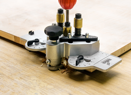

Откъде може да се намери шаблона, показан на Hettich-7.jpg ?
Тани - модератор
Аз си купих моя от Практикер , но беше преди 2-3 години. Все пак е насока от къде да започнеш търсенето!
Тани написа:
Там вече проверих и отговорът беше, че нямат.
