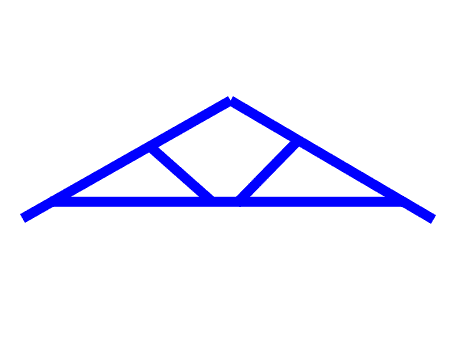

Имах една идея, която не ми даде мира две години, докато не я осъществя. Та преди 10-тина дена теглих една седмица отпуск, купих малко дървен материал и се метнах на село да строя навес - бесетка. Изчетох преди това почти всичко във форума и в крайна сметка се получи това от снимките по-долу. Размерите между колоните са 2.50м на страницата и 3.80 на челото. Яко коване падна. Аз и бащата на жена ми за 3 дена вдигнахме грубия строеж. Остана да наредим керемедите (цигански) и мятаме пейките и прочее. Проблемът за който пиша все пак се състои в това, че на челото колоните се оказаха малко нестабилни. Реално там където имам диагонали в основите между колоните, не помръдва и на половин см. Но при зверско разклащане по посока другата колона (тази през 3.80м), покрива се поклаща с около 3-4 см.
Та какви диагонали да дръпна или какво ще ме посъветват опитните, за да укрепя предната част на бесетката преди да наредя керемидите отгоре.

Въпросното клатене не се промени никак дори и след поставянето на ребрата (5х10). А бях сигурен, че ще го оправя с тях, ама на. Чудя се, дали ако опъна една хоризонтала показана по долу, дали няма да постигна желания ефект.(черните точки са местата на захват).
torbalan - Дървен философ
Аз на моя навес покрива го направих така.
Не се клати в никоя посока.

miliad - майстор
Това червеното май няма да свърши работа.Не ми е ясна терминологията, та ще пробвам да обесня. Диагонал от билната греда/или вертикалата под нея/ към хоризонталната града която я крепи, и на трите места.Май това е най-удачно без да променяш нищо по сегашната конструкция.
П.С. Сега видях:Струва ми се че отзад е точно така както го имам в предвид.?!? Има ли разлика в клатенето между предна и задна страна.

Ходих тези събота и неделя на село и наредихме с дядото обшивката на покрива. Абсолютно нищо не се промени. Дори напротив. Конструкцията стана по-тежка и се клатеше повече вече и към дългата страна. Наложи се тези половин диагонали да ги направя цели, за да укрепне стабилно. За жалост не се промени и проблемното клатене от пред на входа.
Сложих нови диагонали от билото и на предната част, както са на задните две, но за жалост никаква промяна. Викнах един дърводелец от селото и той гледа, мига, бута, цъка и накрая рече - "ще трябва седма колона". Тюх, колкото и да се надявах да не променям кардинално конструкцията, ще се наложи. Пича ми вика, ако мислиш че с някакви допълнителни диагонали и хоризонтали ще я укрепиш до ниво не помръдване, сложи временни на местата и виж ефекта. Пробвах няколко варианта, вкл. и на този на колегата с обратните диагонали, но грам промяна няма. Проблема изхождал от подреждането на гредите над самите колони. Слагало се тази голямата хоризонтала непосредствено над колоната и над нея вече страничните греди към съседните две колони. При мен е обратно и от там диагонала между колоната и голямата хоризонтала бил безсмислен.
Та сега изкопах една дупка и отпред в страни и ще сложа 7-ма колона, като между нея и тази колона вдясно ще опъна в ниското диагонали.
Как можа да изпишеш всичко на един ред? :)
Пробва ли варианта, който ти показах?
Не го знам тоя дърводелец какво ще постигне със седмата колона, ама ако се клати без нея - ще се клати и с нея!
Трябва да "спънеш" конструкцията горе и долу и тогава ще спре да се клати. Ако ще цялото от колони да го направиш - пак ще се клати, ако не е спънато.
