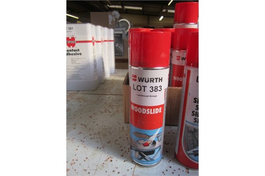

Колеги с какво се мажат плотовете на абрихт за по-добро хлъзгане. Алуминиеви са . А на единия и плотчето под вала в режим щрайхмус е също алуминиево (Dewalt DW 1150) . Имам чугунен от едно време,плотовете му ги натърквам с пчелен восък и става много добре, но ал.плотове.. ? Благодаря предварително.

Wood slide на Wurth.

По принцип ако се ползва редовно и плотовете не са надраскани или да имат друг механичен проблем , не се налага мазане,но понякога се наслоява смола от чам и върви трудно...
Ако няма да ползваш дъските за кошери , може да мажеш с всякакви смазочни материали,но иначе може да мажеш с парафин....

Рядко се ползва точно този абрихт/щрайх девалт при мен. В много добро състояние са плотовете ( като нова е въобще самата машинка ) . Просто усещам в режим щрайх едно леко "мъчене" , дъската не се хлъзга така леко като при чугунен плот .
Имам и друг фабричен абрихт/щрайх , пак с алуминиеви плотове , но пък дъската за щрайх операцията е чугунена ( или стомана, не съм сигурен ) . Натърквам го с восък и си работи леко
Това с нафта...знам го , но не искам , ще предаде миризма на самите дъски .
Значи остава парафин ( предполагам за течния става дума ) и на Вюрт спрея.
А евентуално с течен силикон/спрей ?

Решението е парафин,но НЕ течен и никакви спрейове за сума пари,а най-обикновена свещ...

Ами имам усещането, че просто рендосаната дъска се движи трудно в/у алуминиевия плот . Един вид все едно има абразив/шкурка отдолу. Не са замърсени плотовете, напротив чисти са :) Ще ги натъркам със парафин. А за обличането на плота ( този за щрайх ) - там смятам, че ще се справя доволно добре.
