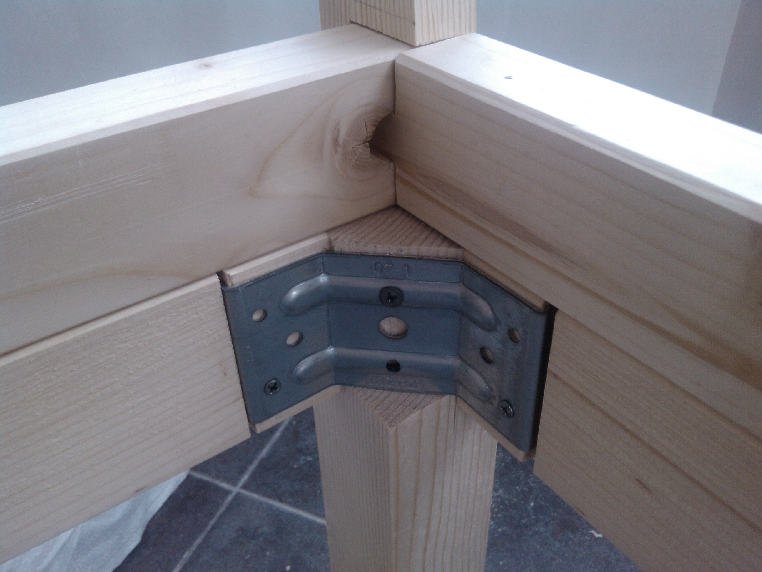

От известно време се запалих по дърводелство, но вече и началото на работата е факт. Започнал съм изработването на 8 диванчета, 8 масички и 10 табуретки. Всичко това е за собствени нужди без претенции за перфектност. Почвайки и ударих на чуденка :cry:
Става въпрос за монтаж на планки за краката. Първия тестов диван (120х50 см) е направен вече:
Проблема(първия за сега :-D ) е в металната планка за крака.
Тестовия диван го направих като последователно монтирах всички елементи (планките също) но не съм сигурен че се прави по този начин. Предполагам че ако се монтират две съседни дъски, след това планката върху тях и накрая крака, ще се получи подобен резултат.
Въпроса ми е - има ли точно определена последователност за монтаж на това чудо? Има ли по разумен заместител за масите и табуретките, понеже там няма такова натоварване?
Надявам се на вашата помощ(сигурно ще има и други въпроси по-натам)

miliad - майстор
Това е сглобка за маса. Изпозва се тогава, когато краката трябва да могат да се свалят. При тази сглобка трябва да има разстояние между крака и планката. В крака се навива специален болт, който минава през голямата дупка и с навиване на гайка се притиска крака към царгите.
nikolson - майстор
Прекалено много и прекалено дълбоки зарязвания има.

Колега miliad, благодаря за коментара, но не ми помагаш много. Да, сгблобката я взех като пример от една маса. Реших че ми се струва достатъчно здрава и за "пейка". Да разбирам ли че се монтират първо двете дъски(незнам как се казват) и след това кракът? Има ли стандарт за отстоянията? Може ли да се изпълни с нещо друго и да е достатъчно здраво?
Колега nikolson, благодаря и на теб че се включи. Приемам всякаква критика, понеже ми е първи проект в дърводелството. Ще съм ти благодарен ако дадеш и някакви напътствия относно показаното.
