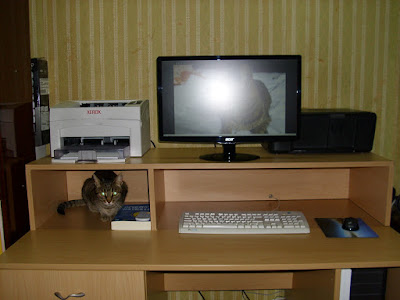

Искам да си разширя бюрото в посока към тавана (не ми харесва, че има гола стена, която не е оползотворена) и търся фирма във Варна, която да предлага качествено рязане и пробиване на ламинирано ПДЧ.
Втория плот на това бюро го правих с нарязано ПДЧ в близкия Mr. Brigolage, обаче не ми харесва как режат (в Практикер също), а и нямат материали, машината им за кантиране била счупена и т.н.

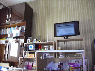

Най-горе (близо до тавана) искам да има шкафче с две вратички, което ще излиза напред като втори етаж на старите български къщи, строени над тротоара - като това на секцията в ляво от бюрото:
Искам да е разглобяемо. Модулите за бюрото, както и втория плот ги правих с дибли и лепило (само връзката между основния плот и горния етаж няма лепило - да може да се разглоби при евентуално преместване).
Надстройката ще продължава няколко сантиметра назад - ще се образува един отвор в задната част, през който ще минават разни кабели (така ще оползотворя няколкото сантиметра до стената зад бюрото).
Между горния шкаф и втория плот на бюрото ще има лавици във формат "за книги", но тесни - така че да има място за модулите, които направих и разбира се за монитора (поне за модула, на който слагам монитора, когато ползвам компютъра прав).
Какви крепежни елементи е добре да се ползват?
Обмислям и варианта да дам на фирмата да реши и какви крепежни елементи да се ползват, защото ако аз трябва да избирам една седмица само ще разглеждам крепежни елементи... (ADHD, Decision Paralysis).

Това е фирма "Джи и Ем" на ул."Прилеп" 74, нали? На Google Maps ме праща на едно друго място като напиша адреса - имайте го предвид (не само с този адрес - при търсене на други адреси също греши много!).
В Google Maps / Street View намерих едно място с надпис "Айсберг", предполагам, че е това.
Andri01 - майстор
Да ,в дясно по пътя,като отиваш на горе. Даваш им чертеж на плоскостите,те ти ги разкрояват и кантират, ти вече си ги събираш. Успех :)

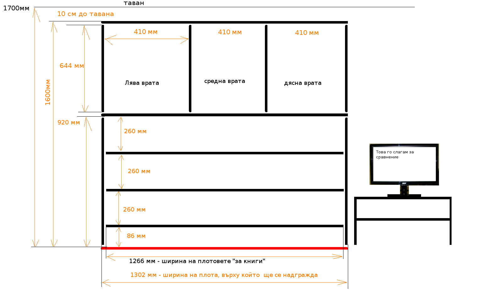

По средата трябва ли да слагам подпора (като на втория плот)? Мисля да го правя без подпора. Ще бъде ли достатъчно здраво?
А гърба от същия материал (18мм ЛПДЧ) ли ще е по-добре да го направя или да сложа нещо по-тънко?
Чудя се дали да ползвам модерни крепежни елементи или да ползвам дибли, като само на някои места слагам лепило (така че да може частично да се разглобява).
vstoykov - специалист
Мисля за вариант да е почти до тавана (за да се оползотвори обема, който до сега си стоеше незапълнен):
За вратичките не знам колко милиметра пространство да предвидя. Две вратички ще са твърде широки (и тежки) затова слагам три.
Стандартните мебели гледам, че са до два метра. Това свързано ли е с издържливостта на материала или просто продават мебели за хора, които не искат да ползват стълба за достигане на горните рафтове и шкафове? Страничните части дали ще са достатъчно здрави да издържат шкафчетата (вътре ще има и хоризонтални прегради, които не са начертани)?
