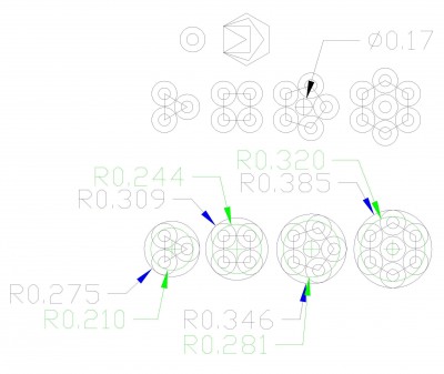

Понеже скоро ще ми трябва маса,ама ми се ще да е с върящ плот,та когато доидат гости да ги пускам по "колелото",а не само "примък-отмък" ,та се замислих откъде да почна :)
Масата ще е правоъгълна ,плота кръгъл,та седя и си мисля,седя и си мисля,по едно време като осетих че само си седя :) реших да почна от въртящият плот.Взех ролетка и мернах една чиния ,горе е около 25 см дъното около 12 .Малко CAD и ето резултата:
Разстоянието съм го сложил 1 см м/у чиниите и засега съм се спрял на радиус около 25-28см ,че ми се ще масата да не надхвърля 70-75см ширина.
Приемам всякакви идеи и съвети :)

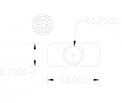

Нещо такова измислих
Сега ще "притърча"/с колата/ до магазина за мебелен обков да си взема "търкело" и да поразгледам за някои неща .
