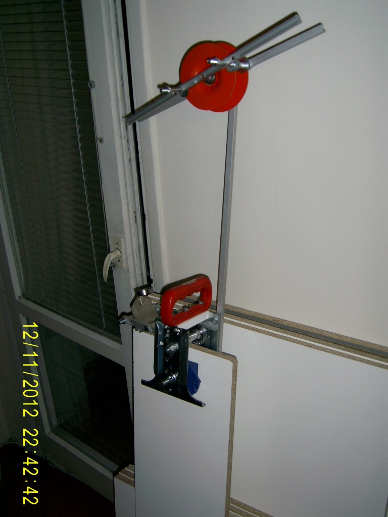

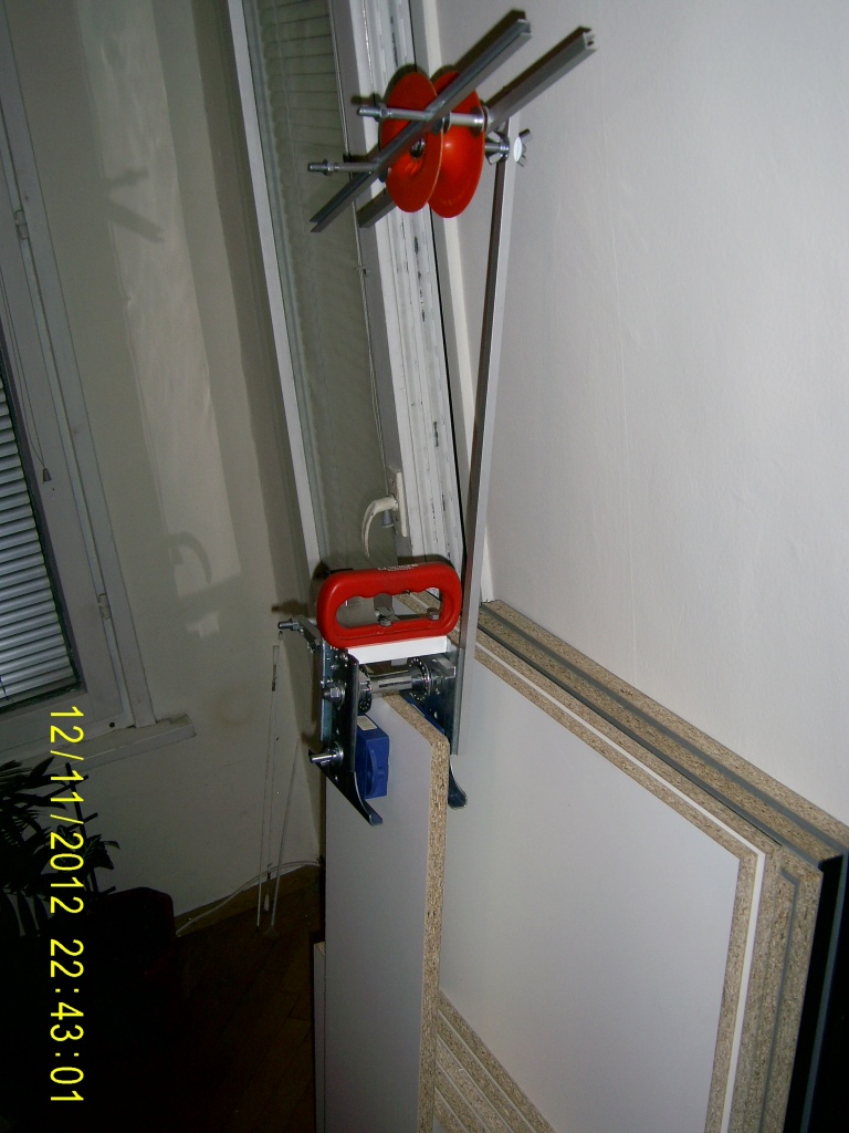

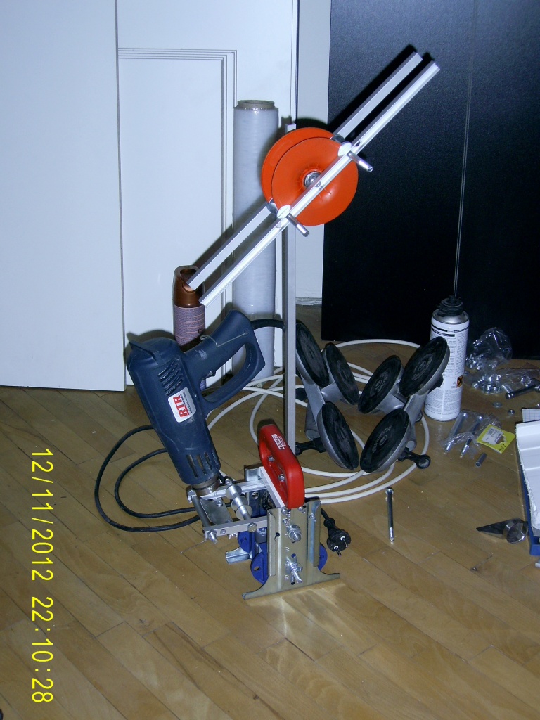

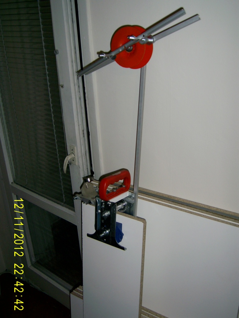

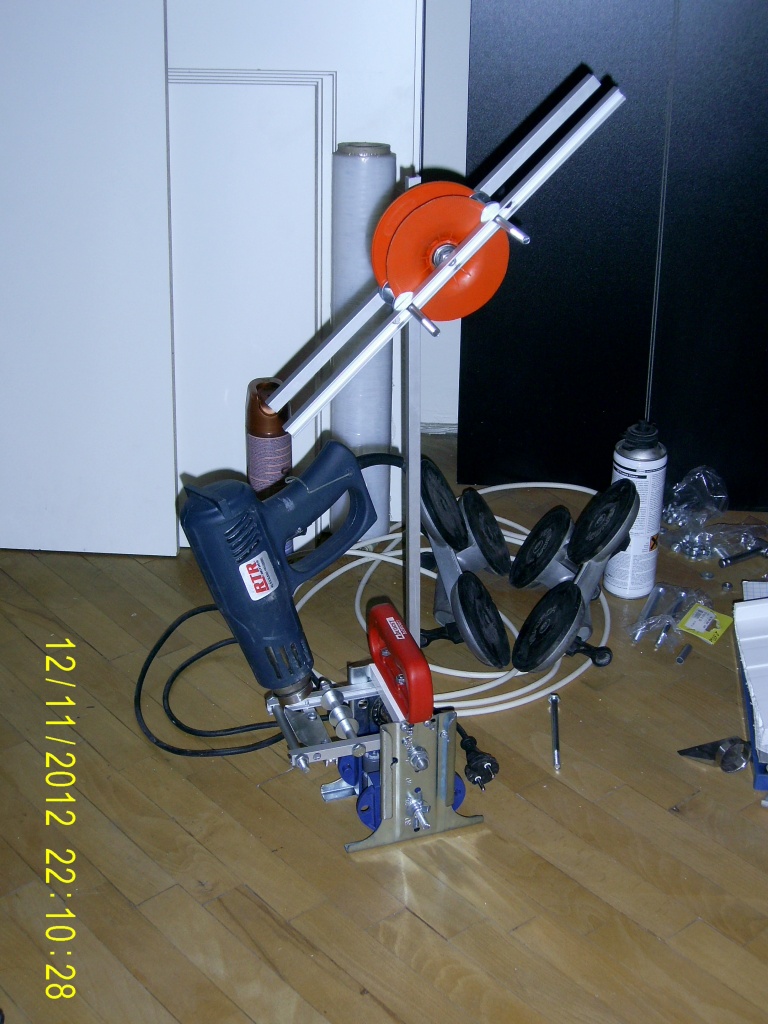

:-D Пускам снимка на "Франкенщаина" :-D

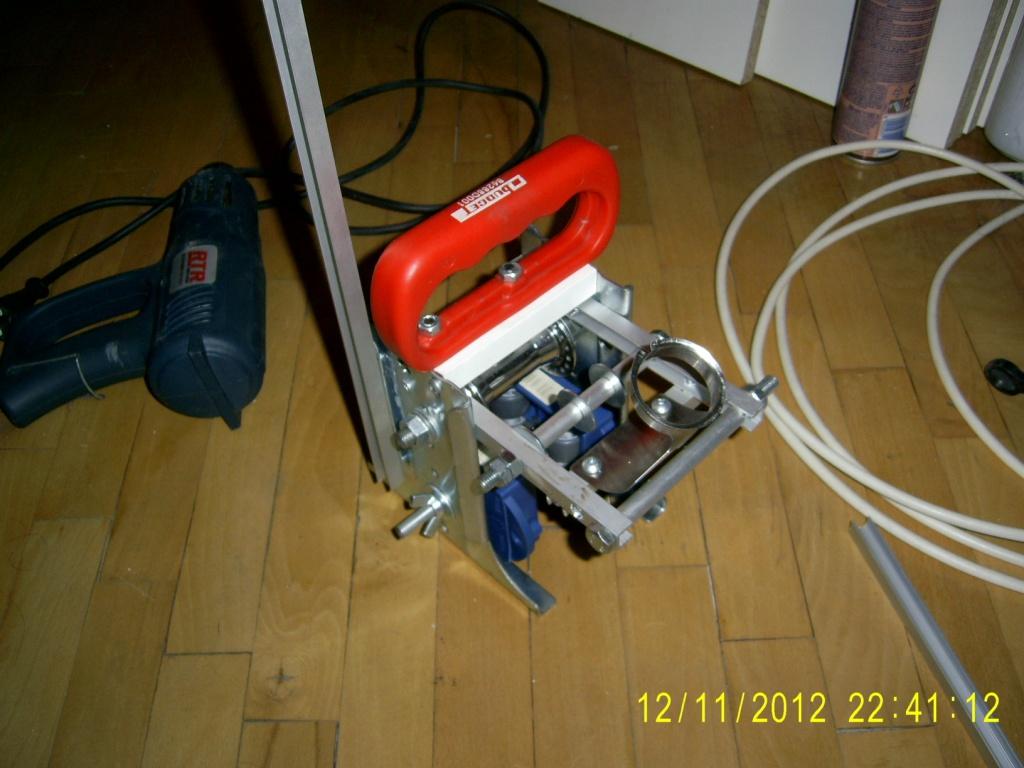

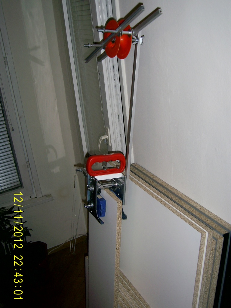

Това ми е кантиращата машина /жертвите са зад нея/ :-D
Не ми се даваха 550 кинта да си купя готова :-D
Кабърверсия на това:

Ролките отгоре са на "ELTOS" :-D

Чудесно изпълнение. Някакъв контрол на температурата има ли или е според силата на духалката?

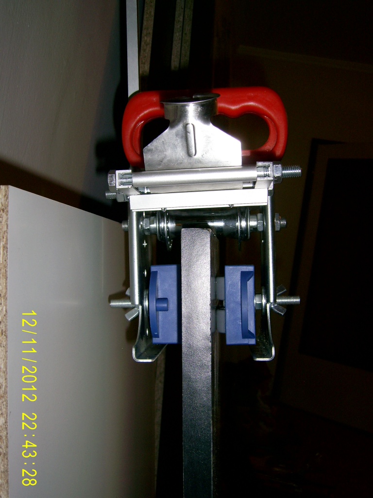

Ако трябва помощ ще помагаме ,ще пускам и по детаилни снимки /е още ден 2 и трябва да е готов/ :)
Подготвен е и за 20мм и за 44мм кант + 18,25,38мм ПДЧ. :)
Сега дообработвам точното подвеждане на канта по педечето и ще тествам :)
П.П. Цената,да не се чудите за сега се е спряла на 70 лв. /без духалката ,че си я имах,ама гледах духалки наскоро по 25 кинта , тъи че сумарно над 100 лв няма да надхвърли / :)
Няма моита духалка я имам от доста време и е без контрол,продават и с контрол ама са по скъпи,пък си и имам така че засега ще си е така
