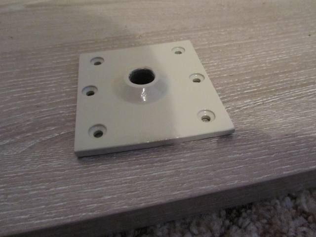

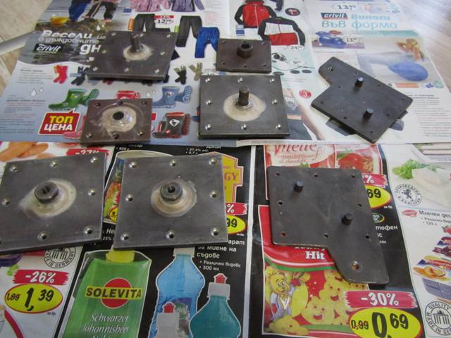

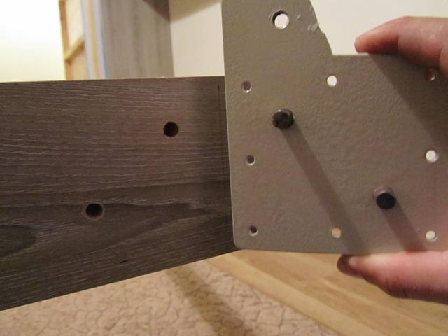

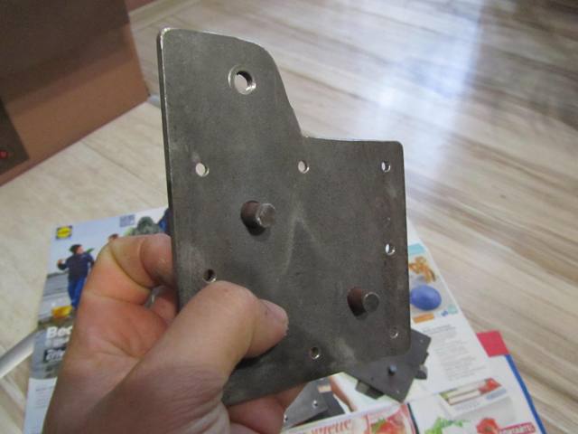

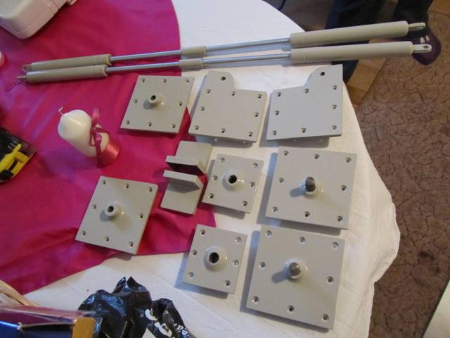

Та купих шина 0,5х10х100 см и почнах изработването на крепежите - заварени,шлайфани, китосани и готови за боя:

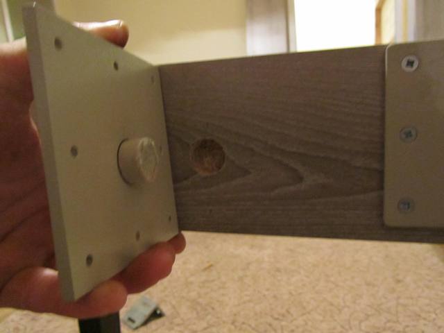

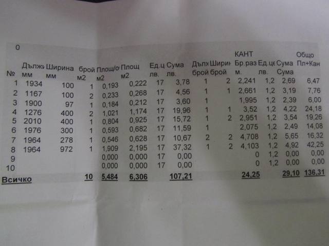

Та боядисах детайлите с цвят напомнящ цвета на пдч-то(сив ясен или ясен таормина).Взех амортисори за спалня 750 нютона,свързани по два за да се достигне необходимия ход според сметките - 2х130мм=260мм. Като се има в предвид че леглото е с хоризонтално падане, се оказа че тези 750 нютона са много и минах на 450. Боядисах ги и тях и поръчах плоскостите:

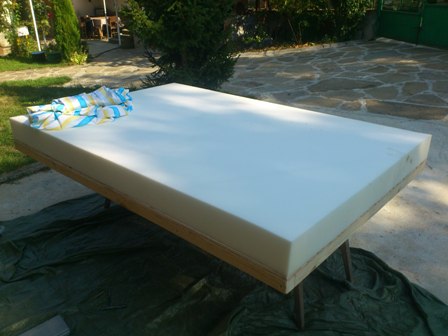

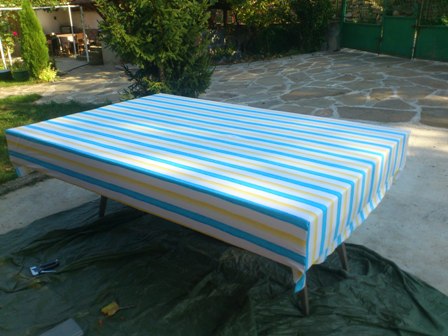

Матрака бях направил още лятото. Снимките са от друг размер матрак,защото правих общо четири - 115 и 90 сантиметрови за въпросната детска в апартамента, и 125 и 160см за други легла.
Използваните материали са: 3 чамови греди 8х10х400см. разбичени на бичмета 5х4см., шперплат от бракувани палети 1х110х110см., дунапрен 12см.(севлиевски KOVAFOAM 3030) и плат за дамасчица. Само да вметна, че четирите матрака общо ми излязаха 360 лева!!!

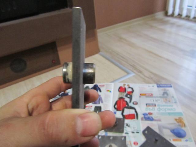

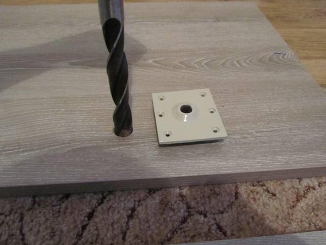

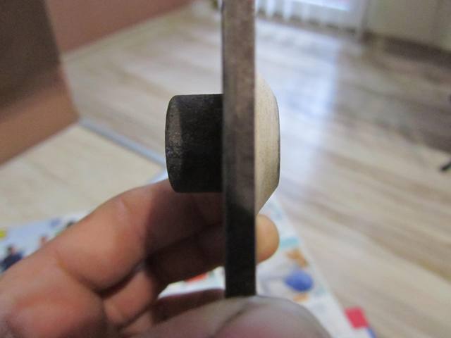

За оси на въртене съм използвам ментешета ф20. Замислих ги така че да влизат 10мм в съответните им плоскости за по голяма здравина. Отстрани шините ще са завити с видии 4х20мм, защото варианта с проходни болтове примерно, хич не ми допада. За днес толкова, утре пак.

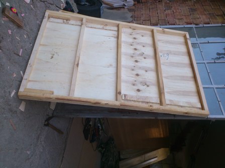

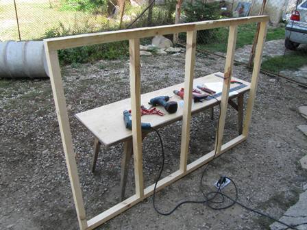

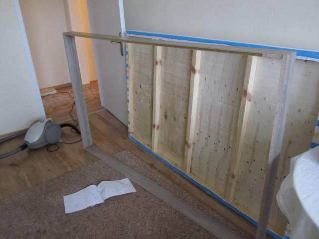

Плоскостите са готови и работата започва:
Рамката в която ще влезе матрака

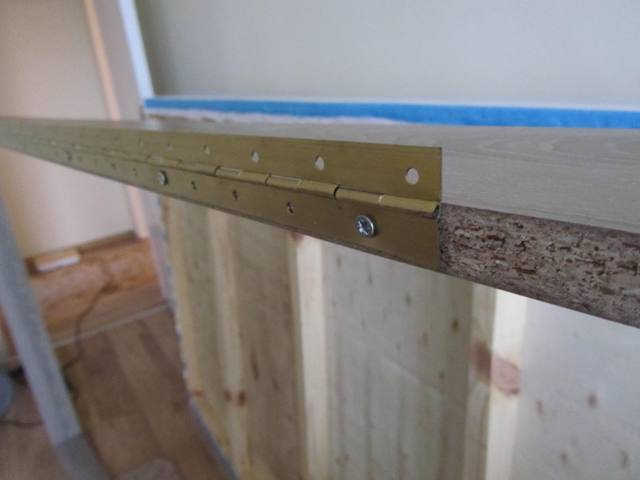

Тука се вижда "пиано" пантата, на която ще е хваната едната челна дъска. Тя ще играе и ролята на крак при разгънато положение
С вкопаването на пантите, хем става много здраво,хем разстоянието между рамката на матрака и и страниците е много малко

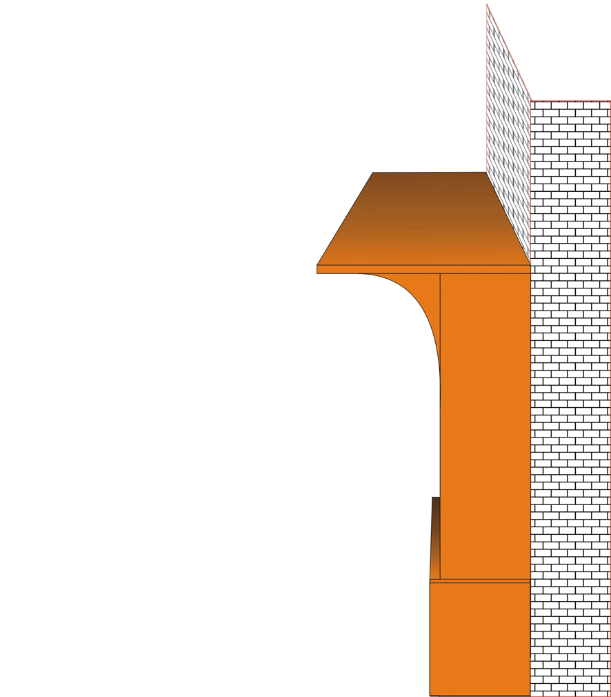

bulhomes2 - майстор

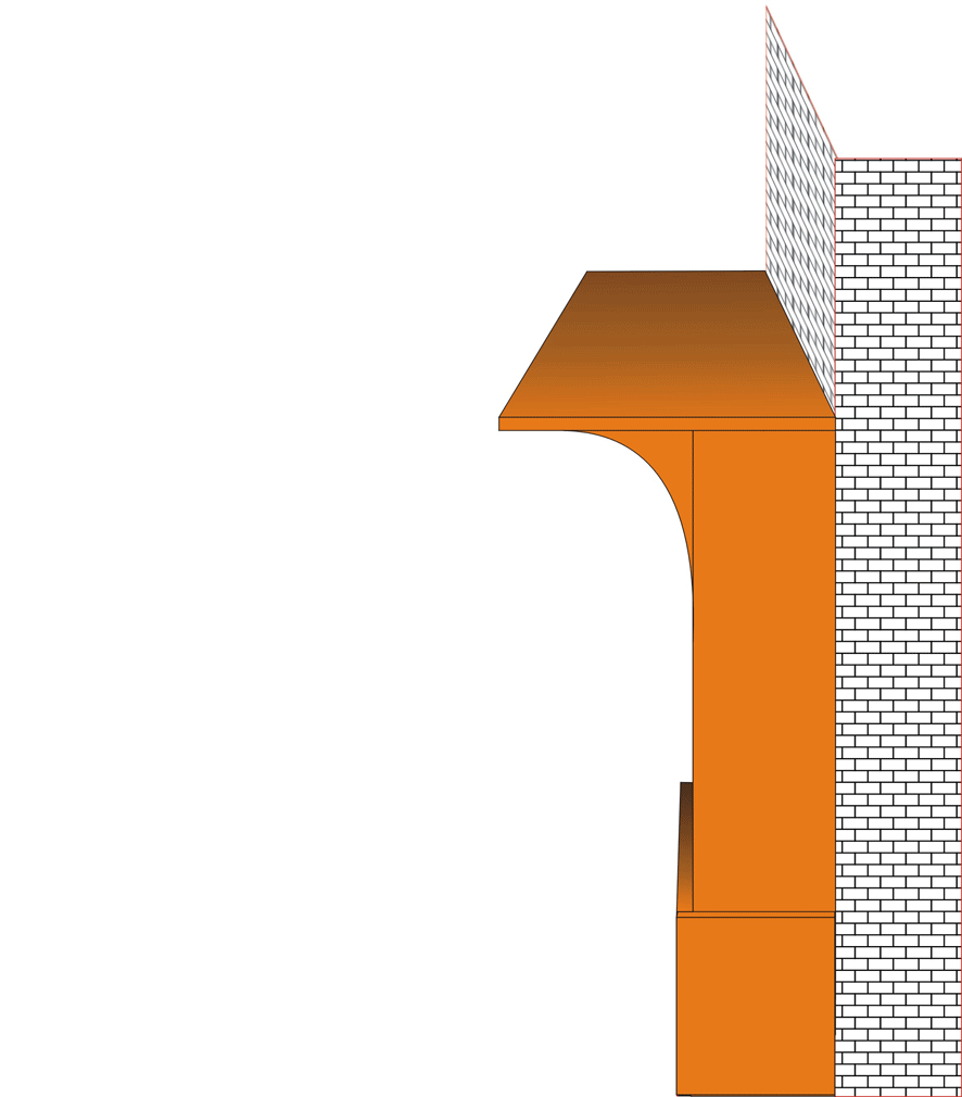

Абонирал съм се за темата и с нетърпение чакам крайния резултат. Дали ще е нещо такова
Май трябва да се цъкне на картинката, че да се размърда...

dadko - майстор
bulhomes2 написа:
По-скоро ще е нещо такова:
http://www.youtube.com/watch?v=W9C4Pu5sWvQ
А това, че не пишат много хора в темата- не означава, че не четат.
