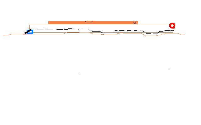

Здравейте,имам един въпрос към майсторите.Трябва да изравня 2 пода,които имат по 5-6 см.денивелация.Изравняването трябва да стане с гредички,като се разбичват на размер.Поставям двете крайните и опъвам 2 канапа.Ползвам метода на цигарената кутия и молива.Как трябва да замеря по-нататък,че след това като поставя гредичката да е по-канапа?Има ли някакви тънкости при замерването?Трябва да са в една равнина,защото ще има плоскости отгоре и ще цкърцът,ако има голямо разминаване в гредичките.Предварително благодаря.

Здравейте,днеска изравнихме подовете.Всяка стая по-отделно има денивелация.Поставяш гредата на местото,където трябва да стои и изрязваш трупче с дебелината на тази част,която стърчи над конеца.Вземамш молива,слагаш го на трупчето и чертаеш една линия от край до край на гредата,като влачиш трупчето по-пода.Изрязваш долната част и като поставиш горната на мястото,тя поема релефа.Питах дали има по-лесен начин за вземане на размера?Методът се ползва при плочките и ламината.Малко ,,снимки,,
