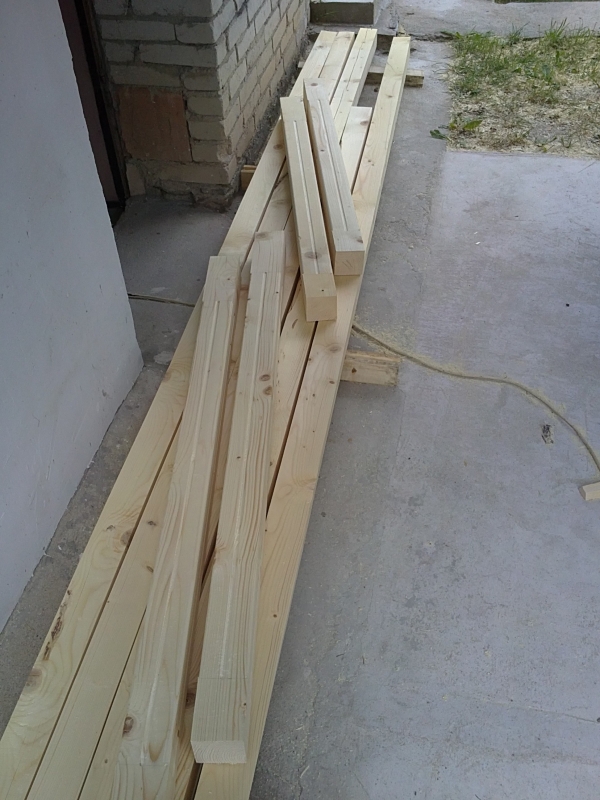

Основите са с размери 2метра на 218. Покрива е с дължина 315 и широчина 180 на единия скат. наклона е към 30 градуса. Материалите които отидоха за изработка са 6 греди 8х8смх4м(колони, било и подпори), 4бр-8х10 смх4м(хоризонтално укрепване и конзолки) , ребра 8 броя 12х6 смх4м остана 1бр, 5 челни дъски 19см по 4м(стана една) и 5 пакета дюшаме(50бр) 7 х2,5смх4метра(не стигнаха 4 броя и се наложи да довършвам с парчета).

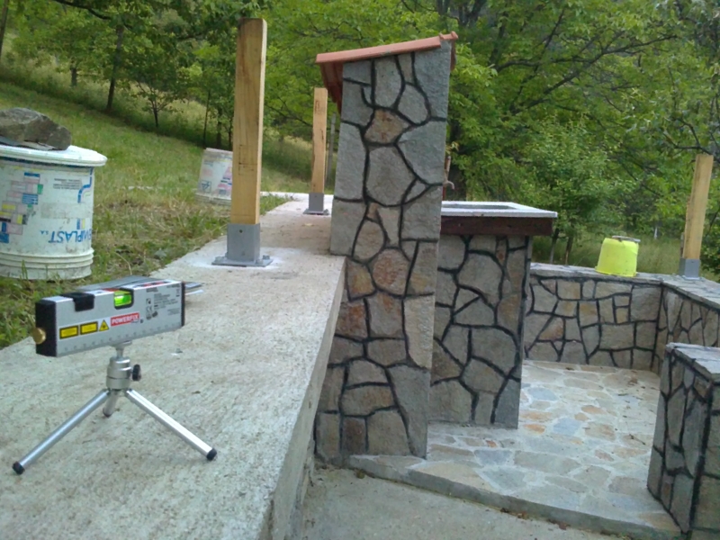

Започнах с поставяне на метални кутии за основи. За бетонната плоча ги монтирах с анкери 12х100мм, а за камената облицовка с химически анкер, понеже основата под камъните е куха бетонна тухла. Поради разликата в нивото беше трудно да се поставят под прав ъгъл, другата особеност е да се поставят успоредно, за да не се разминат колоните и хоризонталните греди. Нивелирах ги с поставяне на шайби.
След поставянето на кутиите, трябваше да хвана ниво на всяка от колоните. Поставих 4 трупчета в кутиите и с лазерен нивелир(Парксайд-
наложи се да го правя към смрачаване за да виждам чертата)) белязах кота нула за всяка колона. От височината която търсих на хоризонталната греда до пода (210) се вади височината на кота нула до пода, после за всяка греда се добавя размера от кота нула до дъното на кутията.Всичките греди са с различни размери
