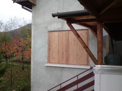

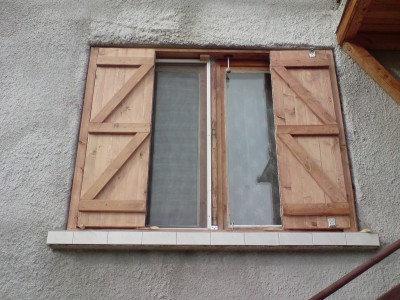

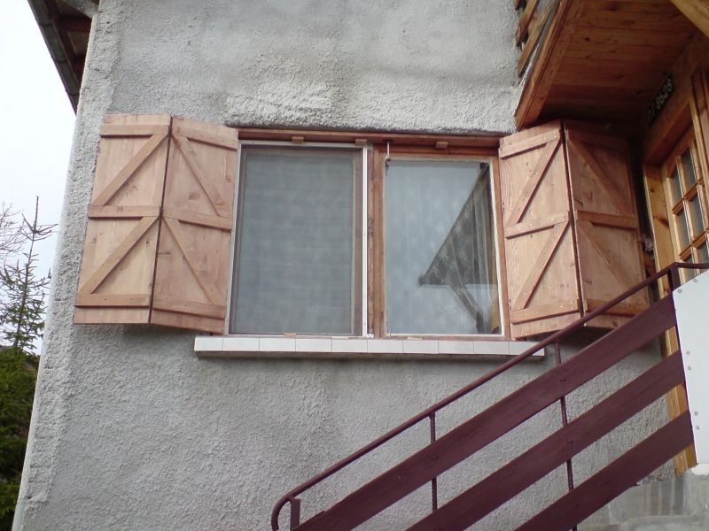

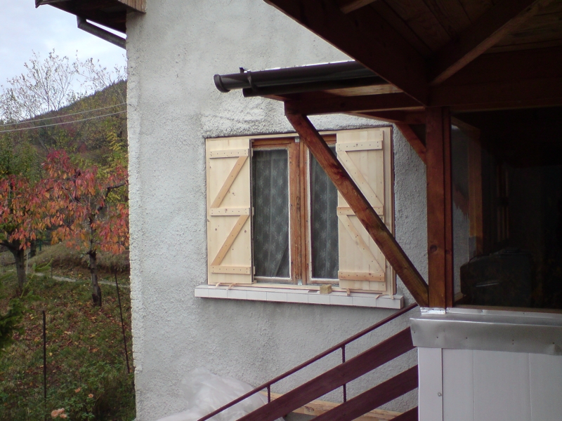

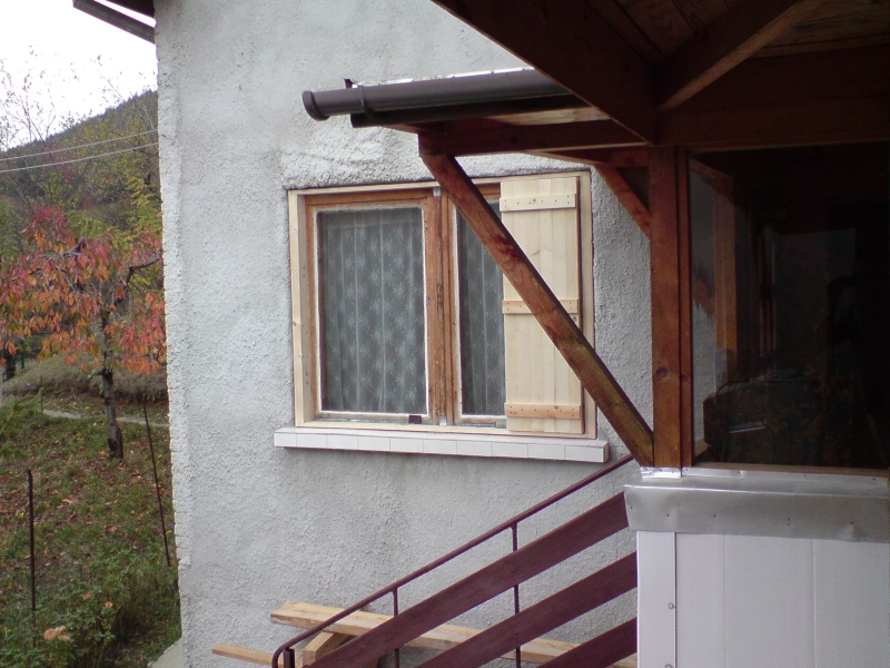

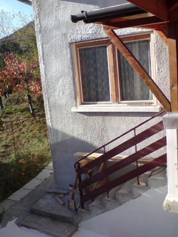

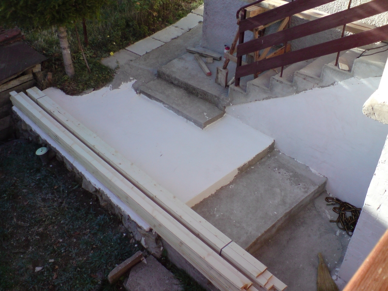

Показвам последната заигравка на вилата от преди две седмици. Отдавна се канех да направя капаци на прозорците, но се наложи да ги правя бързо(шетали са апаши :axe: ) , че нямах много време от други задачи. Трябваше да повдигна беседката с хидравличен крик за да я нивелирам, заради потъването на две от стъпките, което се получи за 5 години, около 5 см само на единия крак и 2 см на другия, а и да измажа стената пред нея заради която дойде проблема.(стана перфектно)

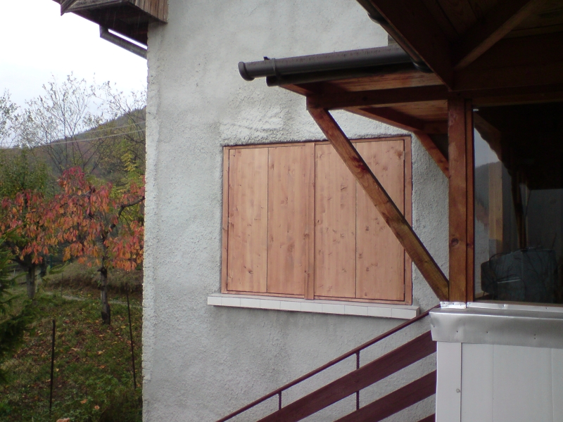

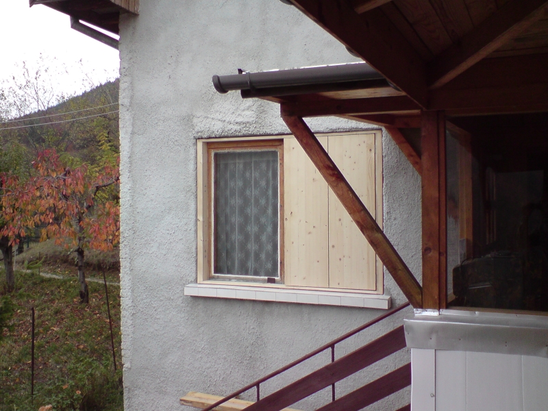

Та капаците бяха между другото и затова ги правих с дюшеме за по бързо и лесно, не им правих и украса , напролет след като заприходя и една малка челна фреза, ще ги поукрася с някоя и друга резба.
Материалите са 15 броя дъски дюшеме и 6 кофражни всички по 4метра-цена около 87лв. Имах греди и от тях направих само страниците на касата където са пантите за здравина. Панти обикновени- оказа се, че са само десни, а в наше село нямаше никакви други. Та се наложи да ги направя половината на леви върху менгемето с чука. Половинките на крилата са хванати с клавирна панта и се прибират плътно към другата част. Заключването е временно с ъгли и болтове за касата, търся резета, ако не намеря ще правя от шина или тръба. Нямах и лак, и засега е мината само с градински акрилен байц, взимах го от Баумакс преди 3 години в туба 10литра. Напролет ще ги лакирам с хубав лак на водна основа. Остава да се направи и заключване на крилата, като са отворени да не ги блъска вятъра.
Поздрави. :partyman:
ZEDYCUS - майстор
Капаците съм ги правил по моята си технология(не само моя :-D ) лепене с Ц 200 в нута и стягане с колани за багаж. Напречните летви съм ги лепил също с Ц 200 и винтове от вътрешната страна. Отвън се виждат само пантите. :wink:
