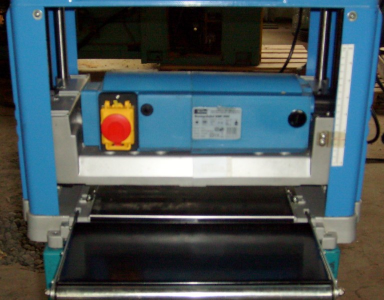

Здравейте!Навил съм се да си взимам щрайхмус и съм прежалил едни 800лв.За сега открих тия два модела.Синята машина ми казват че била холандска,но не знам модела.Ще ги използвам за изработка на кошери за лични нужди.По принцип си имам абрихт,малък и не много качествен,но върши работа,но не знам да ли този на комбинираната машина няма да е с по-добър абрихт.Ако някой е ползвал такива машини моля да сподели,че бая пара съм приготвил та после да не съжалявам.И ако имате друго предложение за щрайхмус за тия пари ще съм ви много благодарен.

Тази синята машина където си я показал на снимката Гюд е чистокръвен китаец,имам доста машини на тази фирма и е пълен боклук,един от форума от хасково има такава машина и още не знам дали я е ремонтирал.

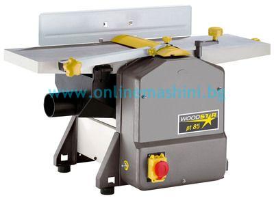

Този абрихт woodstar е китаец също,в ютуб има клипове които критикуват качеството на тази машина.
