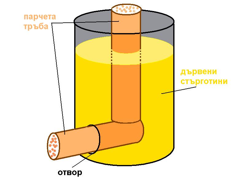

Някой ползвал ли е такова чудо.Мисля,че ще имам достатъчно стърготини тази зима,а и не отоплявам през целия период.Какви + и - има.

Като казваш предимно за нощта, приемам - за спане. Става - загрява стаята приятно, докато заспиш. После е по-добре да не е много топло ... По принцип едно зареждане може да ти грее около час (зависи колоко е притворен долния отвор). Това с трици от банциг, циркуляр, шлайф. С талаш от абрихт не съм зареждал - мисля, ще изгаря много бързо. Обикновено с трици се зарежда "Чудо", като е за предпочитане да имаш няколко кофи - изгаря едната, сменяш и палиш пак.
Парчетата тръба може да са PVC, метални или просто дървета с Ø~70-80мм. Поставят се като на картинката, сипва се слой трици и се притъпква добре с нещо (дърво). После пак и пак, докато се натъпче догоре. Важно е да е добре натъпкано! После тръбите се изваждат с леки въртеливи движения. Паленето става с вестник свит на факла като се подава пламъка му през долния отвор. По въпроса за отработеното масло, не мога да кажа нищо, но ако са сухи триците и така горат силно и бързо.

с чамовия талаш или стърготини и този габарит наистина ще е топло около час, както казах и по горе помещение малко по голямо от твоето 42куб топлехме с печка но доста по голям габарит по спомен ф400мм и височина 550-600 така заредено с стърготини и талаш от широколистна дървесина а когато имаше и сняг между стърготините слагахме по малко и затъпквахме добре това издържаше 5-6 часа
