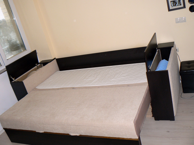

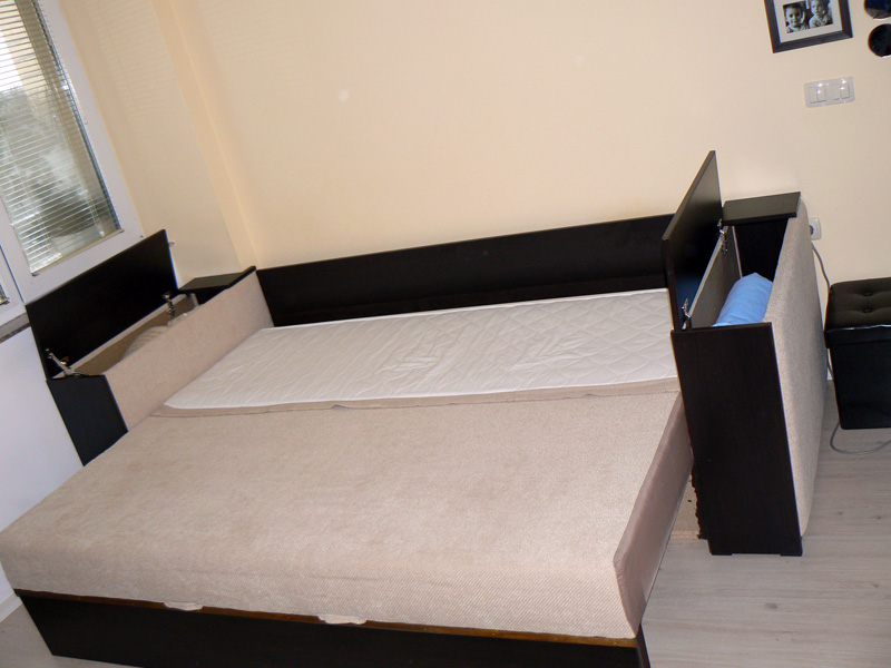

лежанка-табуретката(която и ракла) се маха(тя ще се закрепва неподвижно към дивана когато е в сгънато положение) , издърпва се седалищната част, открива се "багажното отделение" което ще е разделено на 4 и ще се затваря с капаци, именно те ще дават основата за другият матрак който се намира пъхнат зад възглавниците, едно от притесненията ми беше че ще е тежък и трудно ще се борави с него , но се оказа ,че си е лек и се борави лесно.
https://www.dropbox.com/s/o3xgx5vfwmj8m ... groom4.jpg
https://www.dropbox.com/s/rvg2fkffpaeaj ... groom5.jpg
В отворилата се дупка се поставят възглавниците които са с точният размер, че да дойдат наравно с матрака, те няма да са от масивен дунапрен ,а от парченца и няма да може да се легне дирекно в/у тях , но за пълнеж стават(там отвора е 18см.)

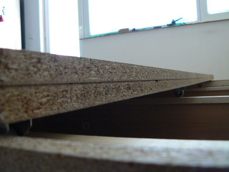

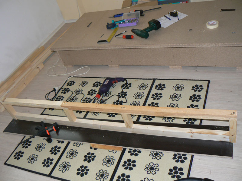

Първа проба на седалищната част с колелцата, 4бр. някакви немски от Баумакса дават ги ,че носят по 40кг. едното.

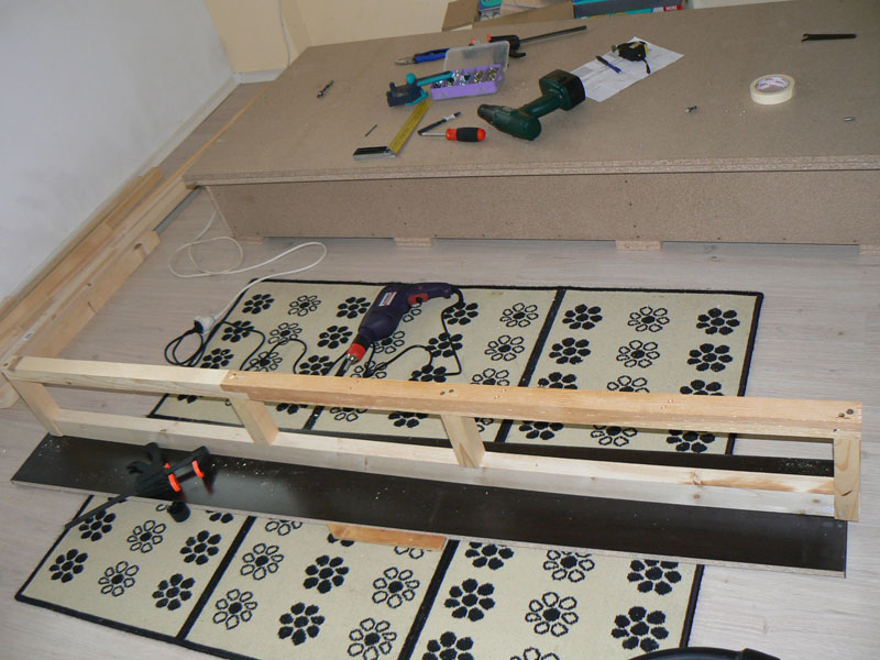

Крака за базата две слепени сурово ПДЧ 1,6 см.

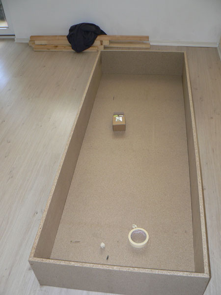

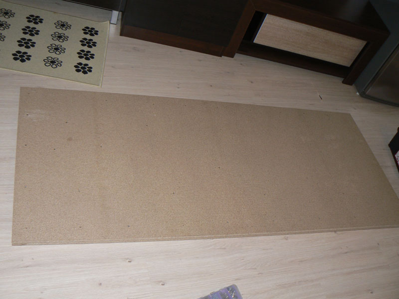

Базата на седалищната част, и дъното е от сурово ПДЧ, понеже фазера ще се огъва като се натъпчат отделенията, пък и здраво.

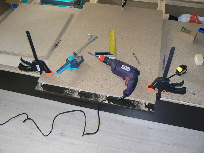

Отблизо, лепило и видии.

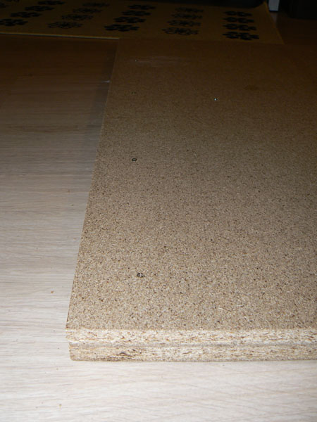

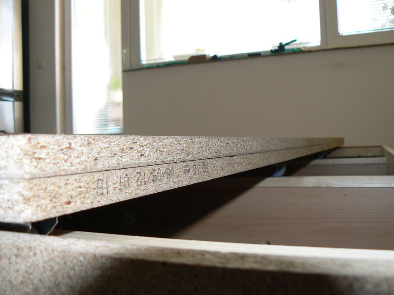

Това е седалищната част която представлява две слепени 1,8см сурово ПДЧ, стана изключително тежко трябваше да си го направя със скара и ОСБ 1см. отгоре както май се прави.

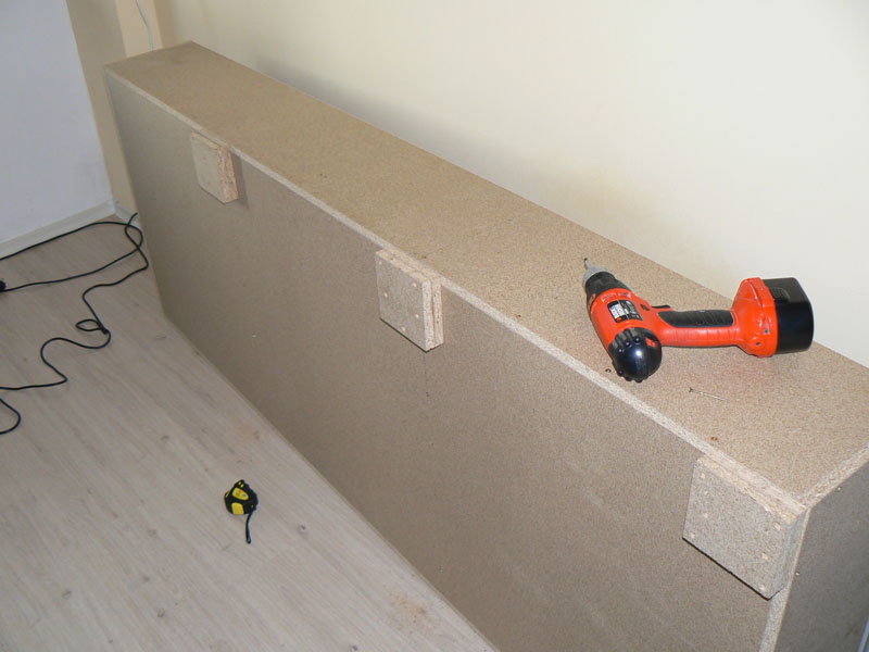

7.JPG Направа на предният крак, имах притеснения , че няма да издържи, затова след направата му , го тествах като се качихме 5 човка на седалищната част в разпънато положение и така сновяхме напред назад , леко подрусваме, и за мое успокоение, нищо нито изкърца нито изпука, нито се изкриви.
предният крак готов

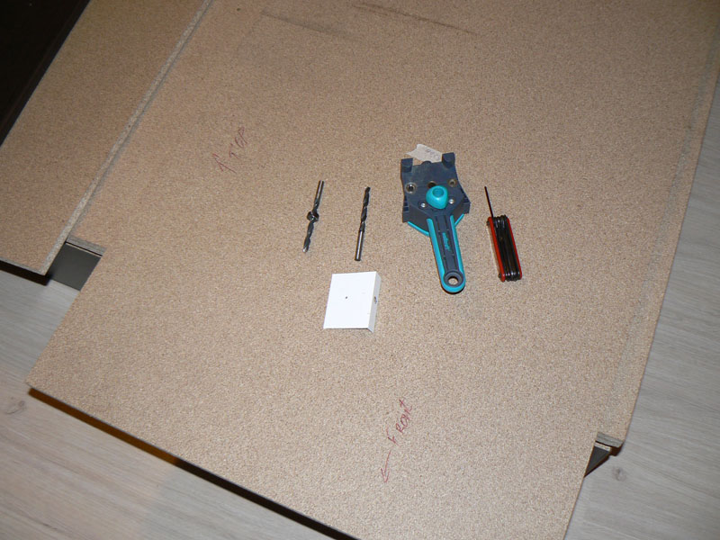

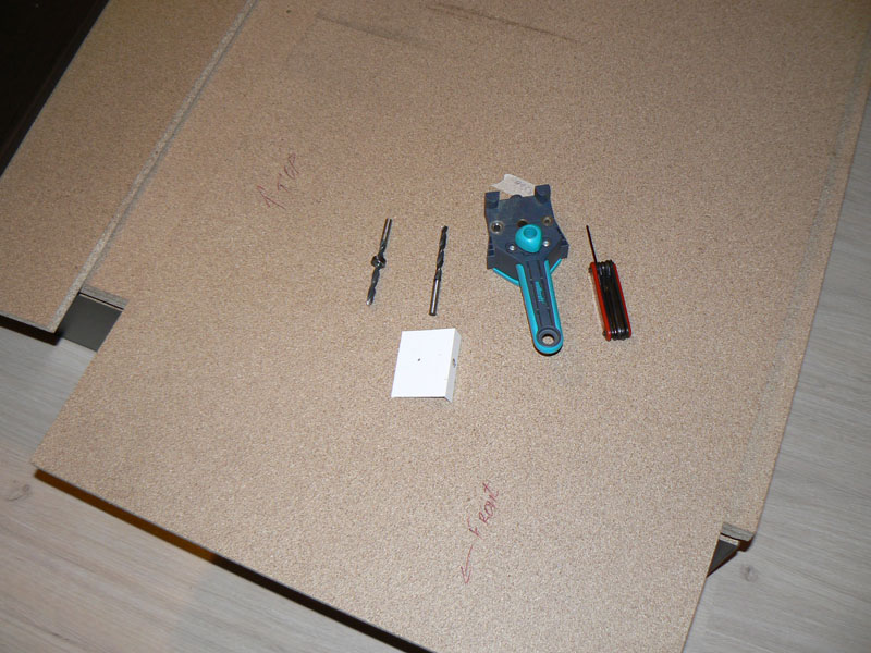

9.JPG Малко приспособление да мога да ползвам диблачката и за минификсове
Сглобяваме подлакътниците, челната част е дюбели и минификс, навсякъде другаде където не се вижда е направо с видии.

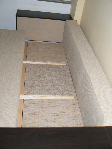

12.JPG в разпънато положение, в дупката която остава след измъкването на матрака перфектно се събират трите възглавници и идват точно на нивото на матрака , така площта за спане се удължава с 20см. Отстрани на седалищната част се наложи да сложим някакъв хлъзгав плат тип промазка, понеже дамаската създаваше невероятно триене една в друга, ако се бях сетил по-рано щях да го сложа на подлакътника, но...

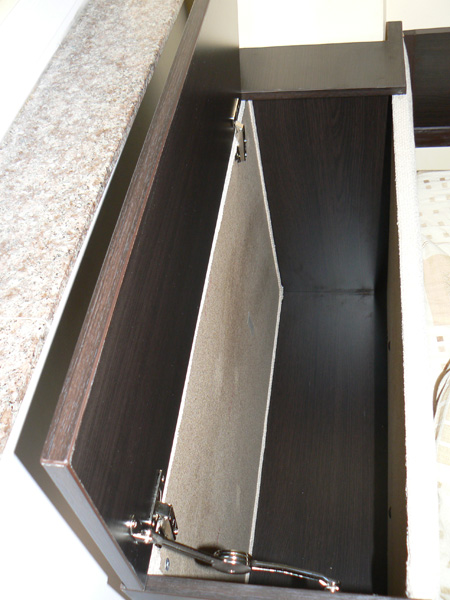

Въпросните капаци (сурово ПДЧ 18мм) в/у които ляга матрака пъхнат отзат ,облякани, и самият плат служи като панта

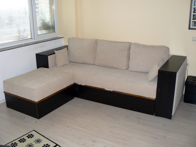

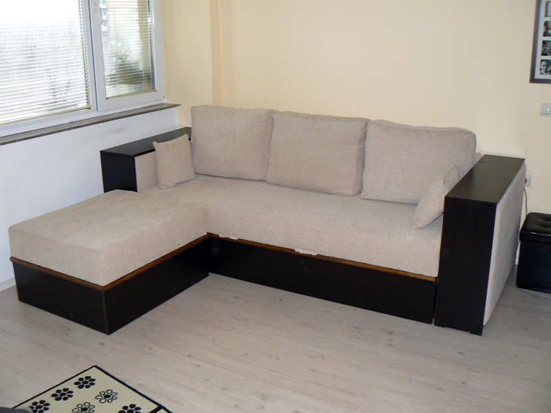

14s.jpg Ето го готов
milent - помощник
Като обобщение ще кажа, че стана отличен, имах притеснения ,че ще се разпъва много трудно тези две слепени плоскости станаха невероятно тежки, но уви разпъва се нормално. Като пари ми излезе малко над 700лв.,но те само матраците са 300лв. така , че мисля нормално е като пари. По принцип незнам дали разбрахте ,но не съм се занимавал никога с изработка на мебели т.е. съм си самоук ентусиаст. Главно съм черпил инфо от този форум години наред и сам съм направил едно кухненско, две холни маси , две легла, доста преправки на мебели и това е , този последният ми проект е най-мащабният и там вдигнах поне три нива Diablo стил :)
